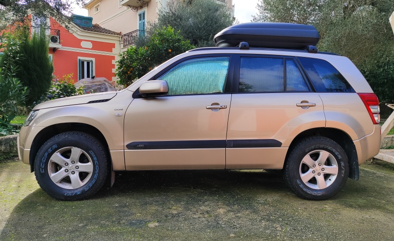

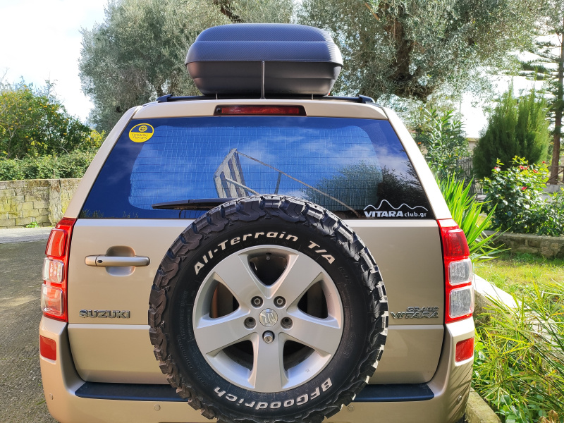

Για τους λάτρεις της κινησης μεσα στη φυση,καμπιγκ κλπ,σκεφτηκα να υλοποιησω την ιδεα ενος μινι βαν με τα απολύτως αναγκαία για εξόρμηση στην φυση.
Ετσι αρχισα να αγοραζω το εξοπλισμό.

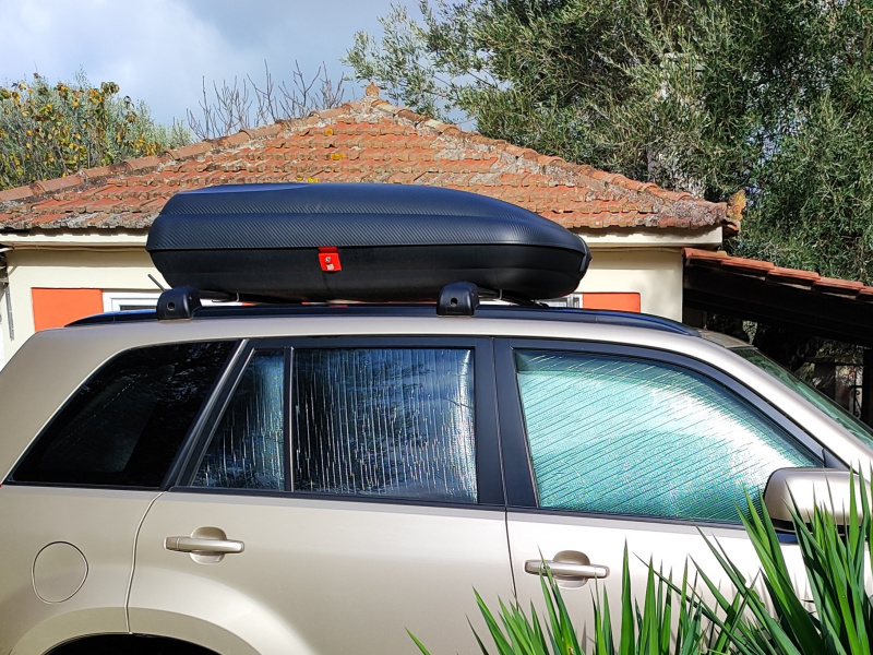

Κατα αρχην εβαλα μπαγαζιερα οροφης.

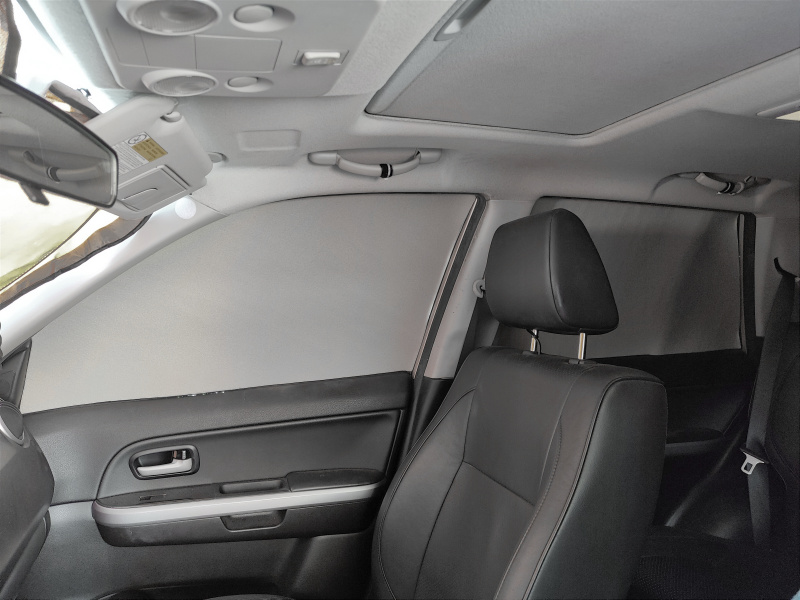

Σήμερα εβαλα τα σκιαστρα των παραθυρων.
Θα ακολουθησουν σιγα-σιγα διαφορες φωτο του εξοπλισμού.

Δημοσίευσηαπό 4troxos » Πέμ Ιαν 18, 2024 5:51 pm
Φωτο σημερινες...

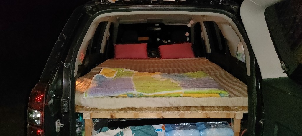

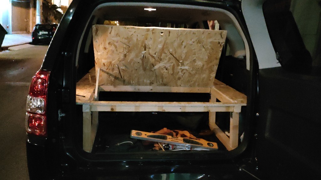

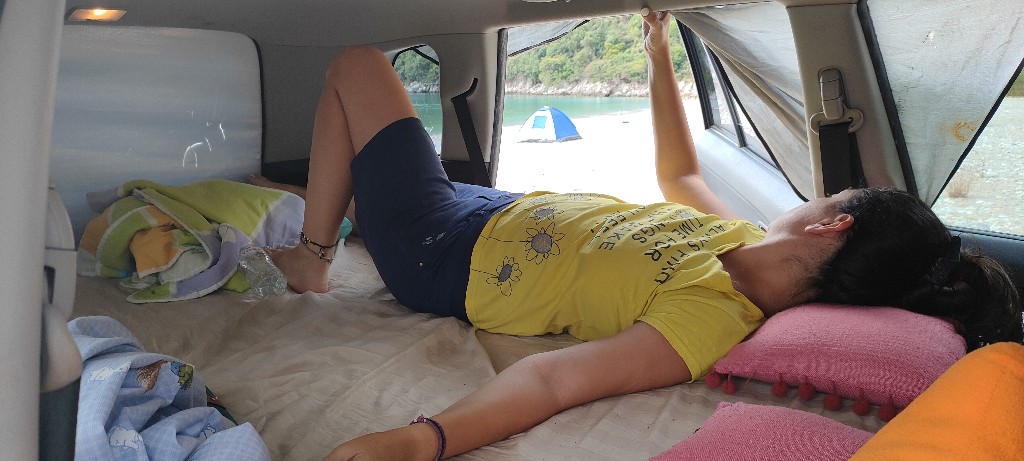

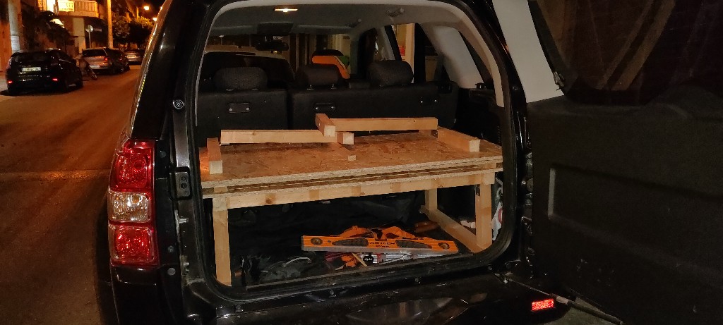

Καλησπέρα Χρήστο. Δεν ξέρω τι έχεις κατά νου να φτιάξεις αλλά εγώ σου παραθέτω μερικές φωτογραφίες από την κατασκευή που έφτιαξα το καλοκαίρι και μας φιλοξένησε με μεγάλη επιτυχία.
Μαζεμένη όλη η κατασκευή στον χώρο αποσκευών
Ανοιγμένο, έτοιμο για ύπνο
Το άνοιγμα για πρόσβαση στον χώρο αποσκευών
Στρωμένο το κρεβάτι, διαστάσεις :1,81*1,33
Κρεβατάρα!!!!

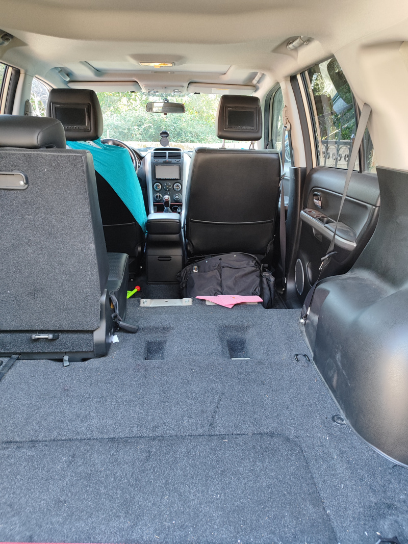

Μπραβο Βικτωρα .Εγω δεν εχω υπ οψιν μου να κανω ιδιαίτερες κατασκευές.Μολις αφαιρέσουμε το πισω κάθισμα,στα 2/3 τοτε ελευθερώνεται ενας χωρος μονού κρεβατιου με ενα μικρο σκαλοπάτι εκει στα πόδια του καθισματος.Αυτο παίρνει μια μικρή βαλίτσα και νομιζω ετσι ισιωνει ο χώρος.Μεσα στην εβδομάδα θα εχω λεπτομέρειες.....Ενα θεματακι ειναι οι δυο βιδες που προεξεχουν λιγακι...

Τις επόμενες ημέρες θα εχω ενα υπόστρωμα στις διαθέσιμες διαστάσεις που μας προκύπτουν μετά την αφαίρεση του καθισματος.Απο εκεί και πέρα ενα καταφυγιακό σλιπιγκ μπαγκ με θερμοκρασία comfort 2 °C ,ισοθερμικα εσώρουχα ,σκιαστρα-μονωση στα παράθυρα κλπ...Ετσι το NGV γίνεται κατάλληλο και για χειμερινή διαμονή.

Χρήστο, εάν το θέλεις για ένα άτομο τότε είσαι μια χαρά έτσι όπως το σκέφτεσαι. Εγώ το έκανα δοκιμαστικά για δύο και μας εξυπηρέτησε παρά πολύ. Τώρα στα πλάνα είναι μία τέντα και μια τουαλέτα και είμαι έτοιμος.

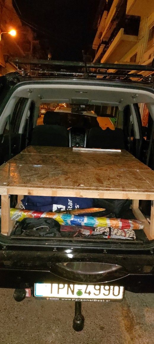

Δημοσίευσηαπό A7PILOT » Δευτ Ιαν 22, 2024 12:12 pm
Χρήστο καλημέρα.
Επειδή αυτό που πας να κάνεις το έκανα σε μία διάσχιση... Εύκολο και γρήγορο. Θα κοιμασαι όμως με το κεφάλι στο πορτπαγκάζ και δεν θα βλέπεις τα αστέρια....
Αν κοιμηθείς ανάποδα, το πρόβλημά σου θα είναι ιδιαίτερα ο "τεμπέλης" που θα σε ενοχλεί πάρα πολύ όταν "γυρίζεις" ....
Στην επόμενη διάσχιση έκανα μια κατασκευή που κοιμάσαι από πάνω του..!!!! Είναι πανεύκολη αν πιάνουν τα χέρια σου.... Κάνεις ένα "συρτάρι" στο διαθέσιμο πλάτος που θα βάζεις τα κουζινικά σου από τέρμα πίσω εως εκεί που αρχίζει το πίσω κάθισμα. Από πάνω του ένα "σπαστό " καπάκι με "ανάποδους μεντεσέδες" που η ενωση θα είναι στον "τεμπέλη" . Για το κεφαλάρι μπροστά μπορείς να βάλεις οτι θέλεις για στήριξη από κάτω... Το κάλλιστο ένα πλαστικό τελάρο που θα έχεις συμμαζωμένες τις προμήθειες, κρασιά κλπ.... Είσοδος - έξοδος από την πόρτα πισω από τον οδηγό. Το "ακινητοποιείς " με έναν ιμάντα που "πιάνει" μόνο το συρτάρι. Για να μήν "χτυπάει"το διπλωμένο καπάκι στο χωματόδρομο άλλο ένα ιμάντα. Για στρώμα 29 ευρώ ¨σπαστό " σπό το Lidl...
Και κοιμάσαι σαν άρχοντας βλέποντας τα αστέρια και εχοντας ολο το πορτπαγκάζ ελεύθερο...

Γιώργο σε ευχαριστώ για τις οδηγίες.Μολις μου ελθει και το υποστρωμα θα ανεβασω φωτογραφίες.Εγω εχω και παραθυρο οροφης ,οποτε ίσως μπορώ να δω ουρανο.Σε καθε περίπτωση θα σας το δειξω.Δεν θελω να κανω μεγαλες κατασκευες.Εαν λυσω το θεμα της αλφαδιας με μια μικρή βαλιτσα που θαχω και εξοπλισμό μεσα της ,δεν νομιζω ναχω θεμα.Οσο αφορα τις 2 βιδες που προεξέχουν,σημερα σκεφτηκα τη λυση τοποθετοντας μια μεγαλη συσκευασια χαρτομαντηλα αναμεσα στις βιδες.Θα θα δειξω αυριο μεθαύριο μολις παραλαβω το υποστρωμα.Φως επαναφορτιζομενο με usb εχω,φακο εχω, θερμόμετρο-βαρόμετρο εχω,δεξαμενη νερού με βρυσακι εχω,γκαζακι εχω...μεχρι και ντουζιέρα εχω φτιάξει (αντιγραφή απο φιλο καμπεριστα).Φυσικα και φωτοβολταϊκά 18watt ,ωστε σε μια ημερα με ήλιο να φορτιζει κινητο+αλλες συσκευές.

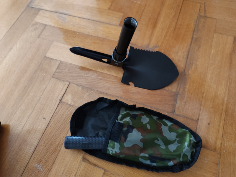

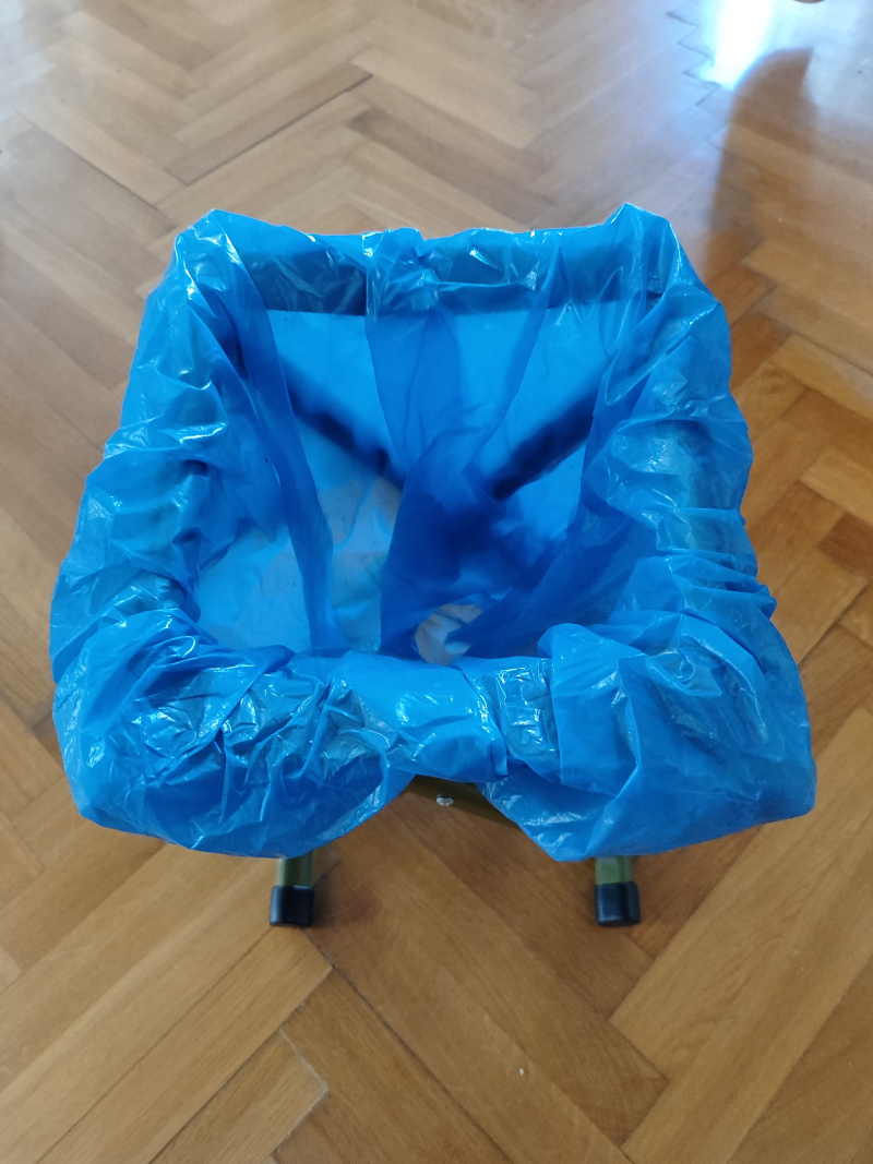

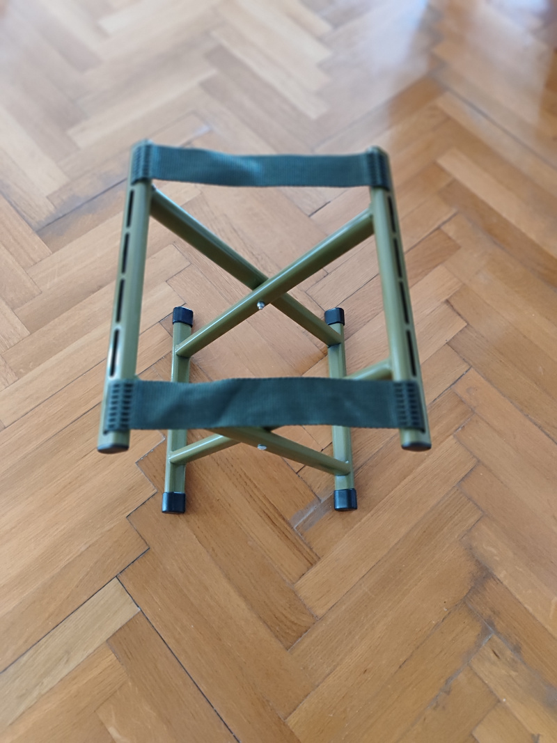

Αγοραζεις αυτο το πτυσσόμενο "καρεκλακι για ψαρεμα" 10-15€.
Βγάζοντας τα μαυρα πλαστικά τελειώματα,εχεις προσβαση στην εσωτερική βεργα πού κρατάει τους ιμάντες.Κρατας μονο τους ακρινους ιμαντες.Ξαναπερνας τη βεργα και επανατοποθετεις τα μαυρα καπακια.ΑΥΤΟ ΗΤΑΝ
ΤΟΠΟΘΕΤΕΙΣ ΣΑΚΚΟΥΛΑ αντοχης φυσικα.Μαζι θαχεις και ενα μικρό πτυσσόμενο φτυαρακι-τσαπα ωστε μετα βαζεις μεσα στο χωμα την βιοδιασπωμενη σακουλα χωρις καμμια όχληση στο περιβάλλον.
Αυτο το πτυσσόμενο καρεκλακι μαζι με σακούλες μεσα στο μικρό σακιδιο πλατης.!!!!
Τελευταία επεξεργασία από 4troxos και Δευτ Ιαν 22, 2024 8:24 pm, έχει επεξεργασθεί 2 φορά/ες συνολικά
4troxos
Δημοσιεύσεις: 4852
Τοποθεσία: Zante
Λάστιχα: COOPER AT3-sport2
Re: Μετατροπή NGV σε mini campervan
Δημοσίευσηαπό 4troxos » Δευτ Ιαν 22, 2024 1:29 pm
Εδω το καρεκλακι ,οπως διαμορφωνεται,στη συνέχεια με σακουλα και η μικρή τσαπα για την μη όχληση του χωρου.Κοστους κοντα στα 10€ ευρω ..εαν θυμάμαι καλα.

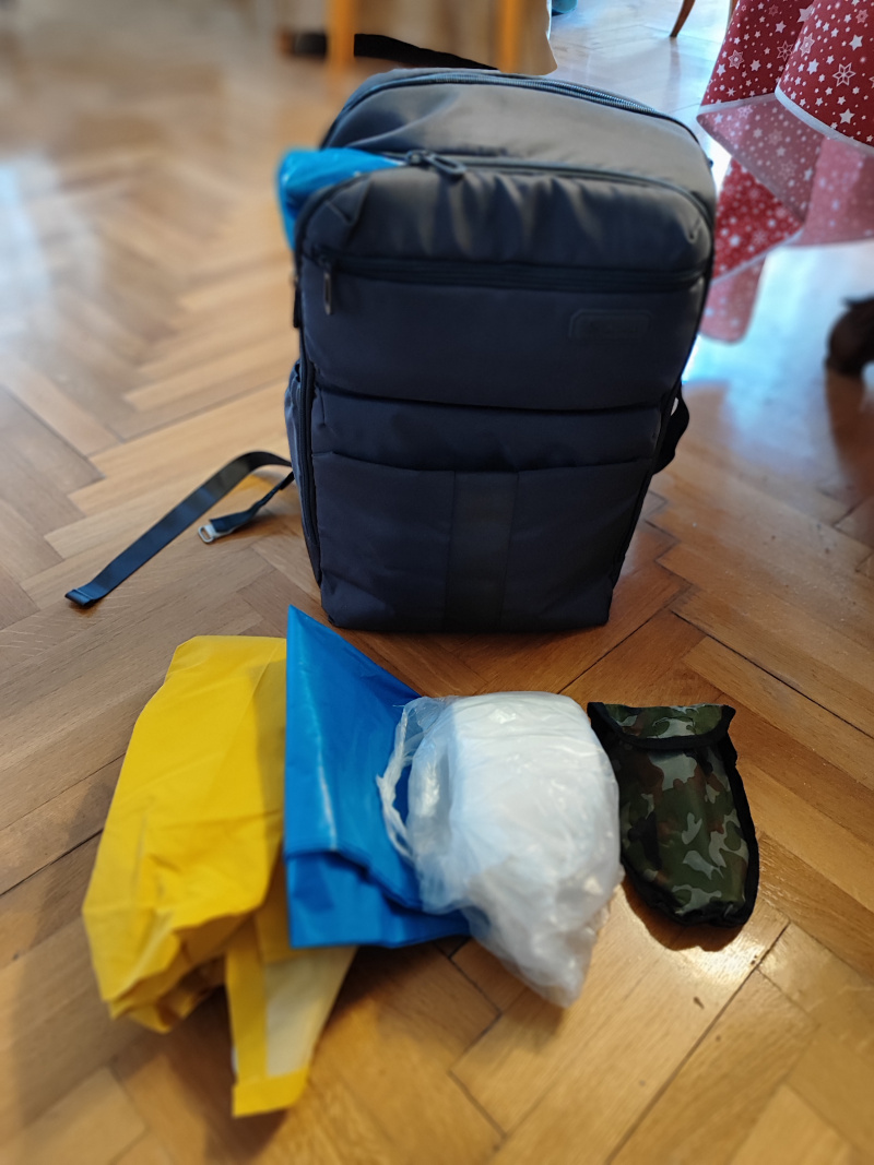

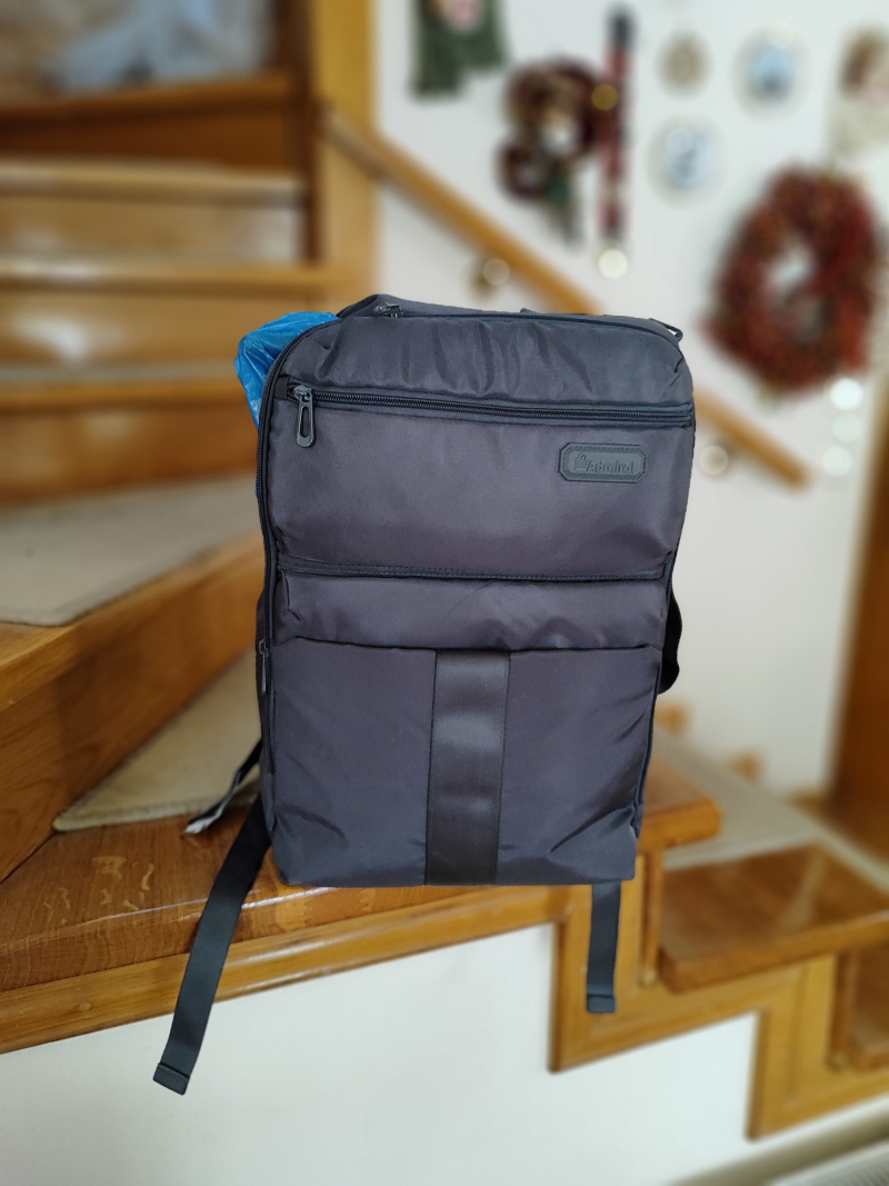

Το σακίδιο - WC εκτος απο το πτυσσόμενο καρεκλακι περιλαμβάνει:
1) Ενα μεγαλο αδιάβροχο XXXL τυπου καπα με κουκουλα
2) Σακούλες (καλύτερα βιοδιασπωμενες)
3)Χαρτι υγείας
4) Πτυσσόμενη τσαπα-φτυαρι
Υ.Σ. Στοχος ενα μηδενικο αποτύπωμα στη φυση.

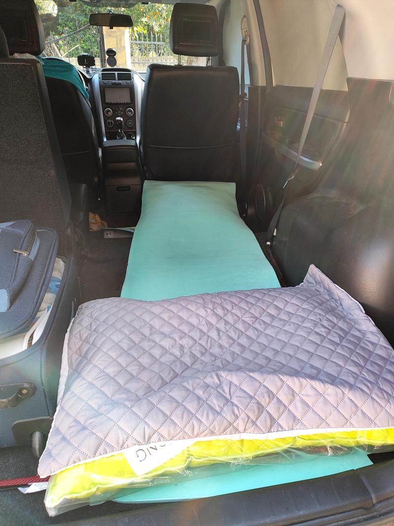

Δημοσίευσηαπό 4troxos » Τρί Ιαν 23, 2024 2:39 pm
Πρωτη δοκιμη με ενα απλο υποστρωμα γυμναστικής στεφηκε με επιτυχία .(Σε αναμονη του υποστρώματος της campus).
