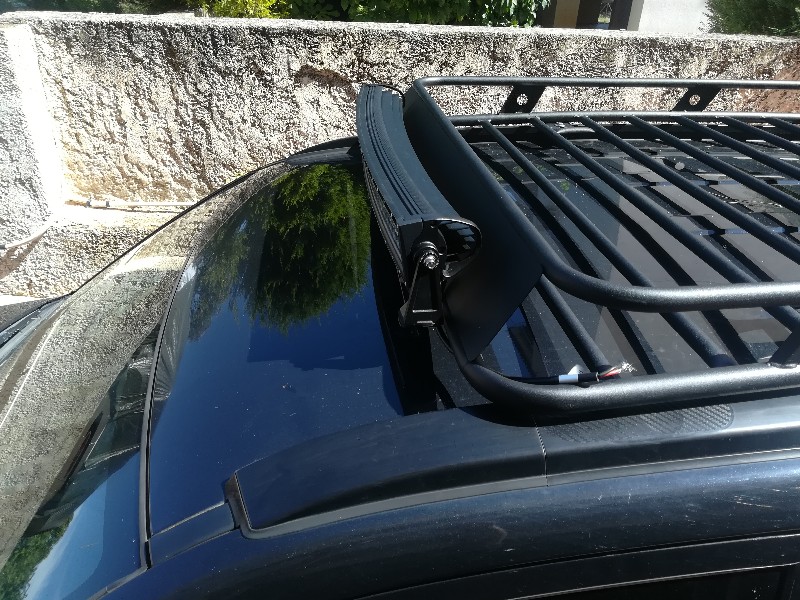

Δημοσίευσηαπό ArisR » Τρί Οκτ 02, 2018 3:26 am
Η μπάρα που θα βάλω είναι μια 180 watt curved.. Επέλεξα αυτή για να μην εχω θέματα με τη μπαταρία..
Θα ήθελα να μου δώσετε ιδέες για το πως θα φέρω τα καλώδια από τον ουρανό μέσα..
Θα ακολουθήσει σχέδιο με τα ρεύματα και φωτο..

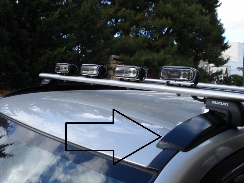

Δημοσίευσηαπό ΣΤΑΥΡΟΣ » Τρί Οκτ 02, 2018 12:52 pm
Φιλε Αρη για δες και αυτη την περιπτωση για τον τροπο να φερεις τα καλωδια μεσα.
Κατα την αποψη μου νομιζω οτι ειναι ο πιο ευκολος τροπος.
Επισης την φυσα μπορεις να την τοποθετησεις μεσα στην μπαρα ετσι ωστε να ειναι προφυλαγμενη απο την βροχη.Τι εννοω?
Το κομματι της μπαρας που σου δειχνω στην φωτο ειναι κουμπωτο οποτε αν το ξεουμπωσεις μπορεις να βαλεις εκει την φυσα της μπαρας.
Αυτο το κομματι εννοω
DSC01386 [800x600].jpg (127.21 KiB) 10916 προβολές

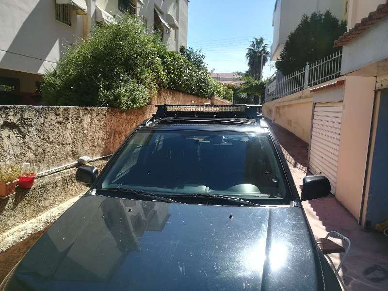

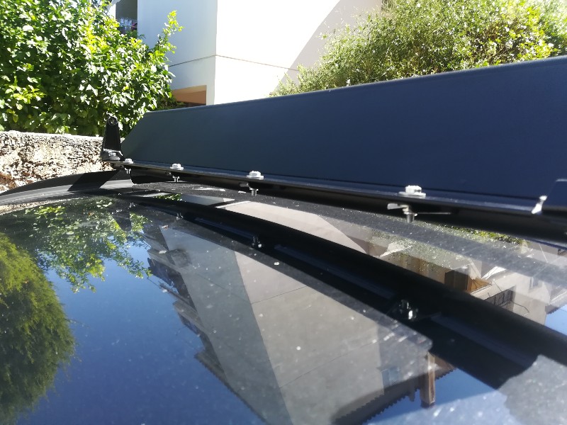

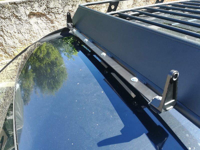

Δημοσίευσηαπό ArisR » Τρί Οκτ 02, 2018 6:41 pm
Πήρα μια λάμα, τη βιδωσα στα λαμακια της σχάρας και πάνω βιδωσα την μπάρα..

Δημοσίευσηαπό ArisR » Τρί Οκτ 02, 2018 6:44 pm
Για την μπάρα πέρασα καλώδια 6mm γιατί τα έκανα βόλτα, τα περασα από την πίσω πόρτα και τα έβγαλα μπροστά στο καπό..
πέρασα και ένα ζεύγος 4mm για μια μικρή μπάρα που θα βάλω πίσω..
