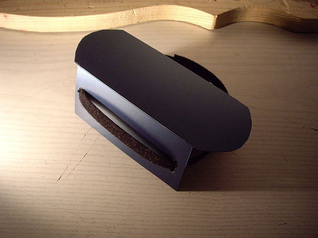

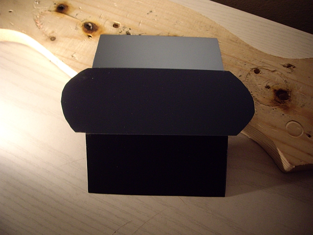

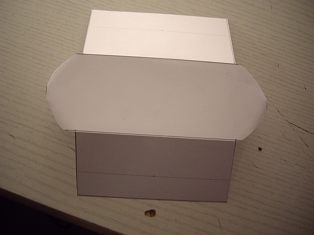

ενα λεπτο χαρτονι για πατρον,
ναυλον ευκαμπτο οπως αυτο που εχουν οι διαφοροι φακελοι γραφειου, ωστε με μια ελαφρια χαρακια εξωτερικα να διπλωσει χωρις να σπασει
"τρυπημα" με το κολλητηρι και
velcro λεπτο σε ρολλο - οχι αυτοκολλητο αλλα αυτο που "πιανει" τον εαυτο του...
μεχρι τα 110 σημερα στην Αττικη οδο, δεν εκαναν κιχ.
το καλο ειναι οτι εκτος του μηδαμινου κοστους, μπαινοβγαινουν πολυ ευκολα κι αν τους βουτηξουν δεν κλαιμε :)
το χρωμα δεν μου αρεσει αλλα θα φτιαξω αλλους :mrgreen: :mrgreen: :mrgreen:

Πολύ καλή και έξυπνη κατασκευή :clap: :clap: :clap: :clap: :clap: :clap: :clap:

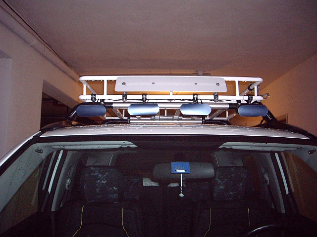

Υ.γ. Τα διακοπτάκια και η θέση τους είναι τέλεια!!!!! :wink: :clap: :clap: :clap:
