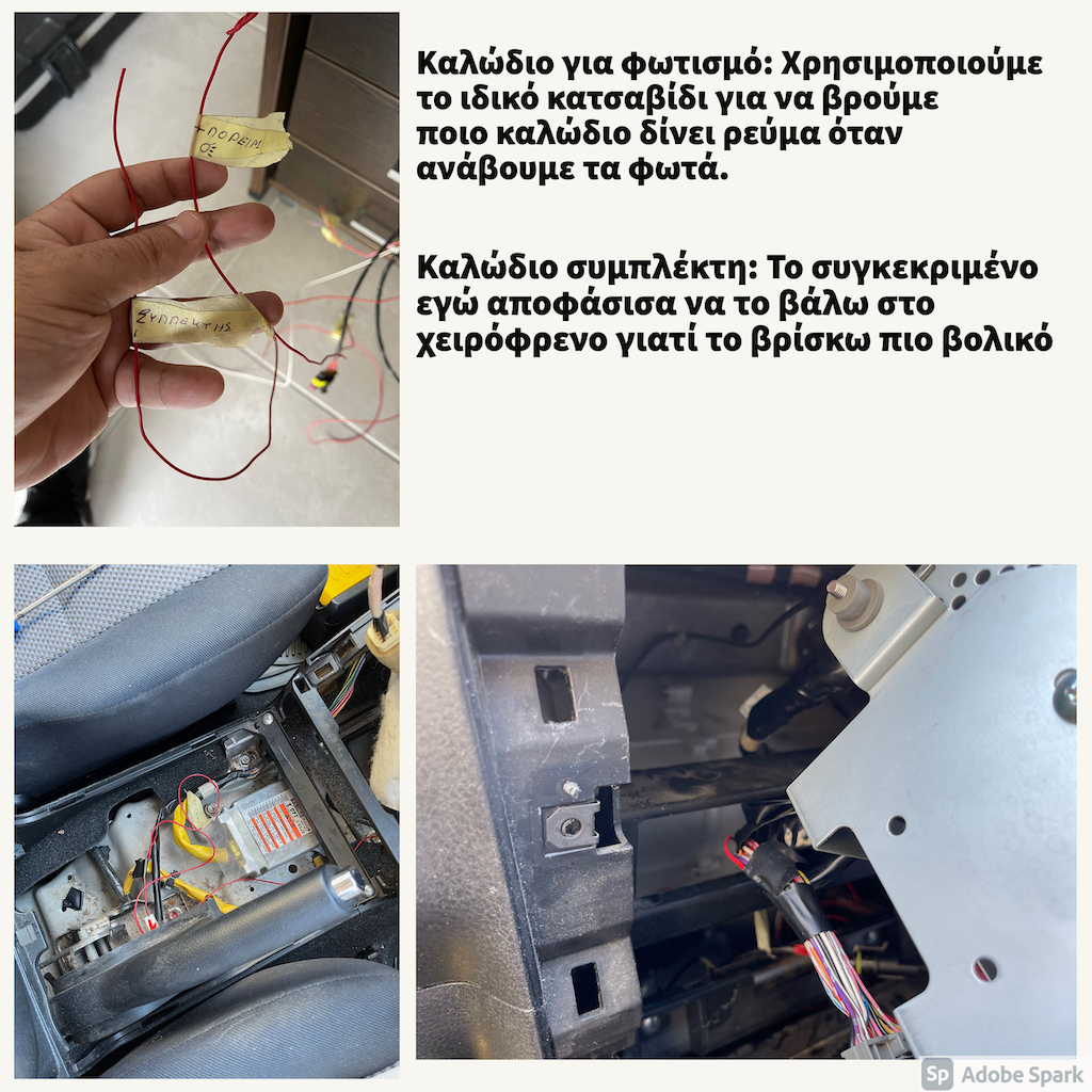

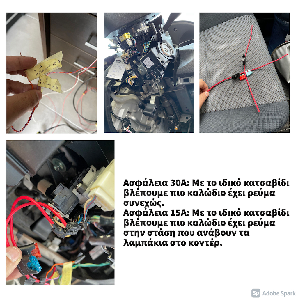

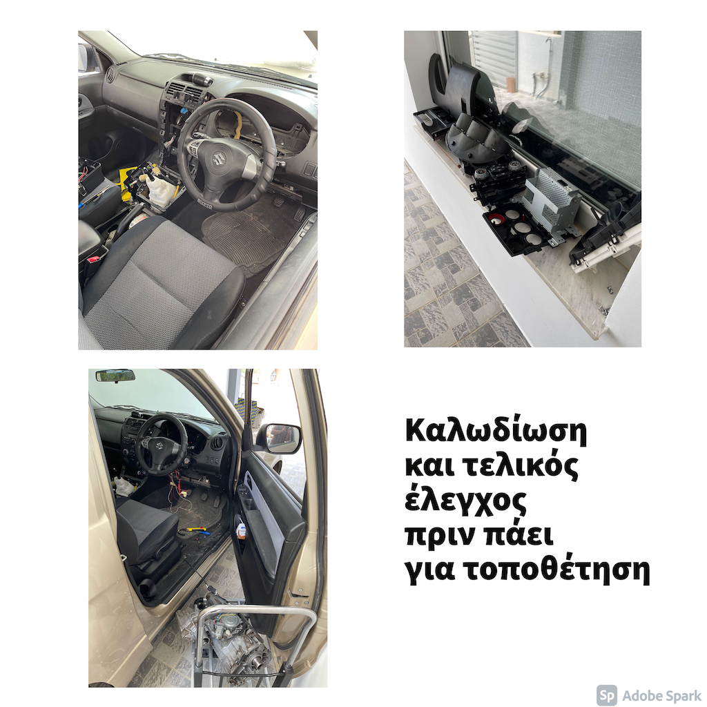

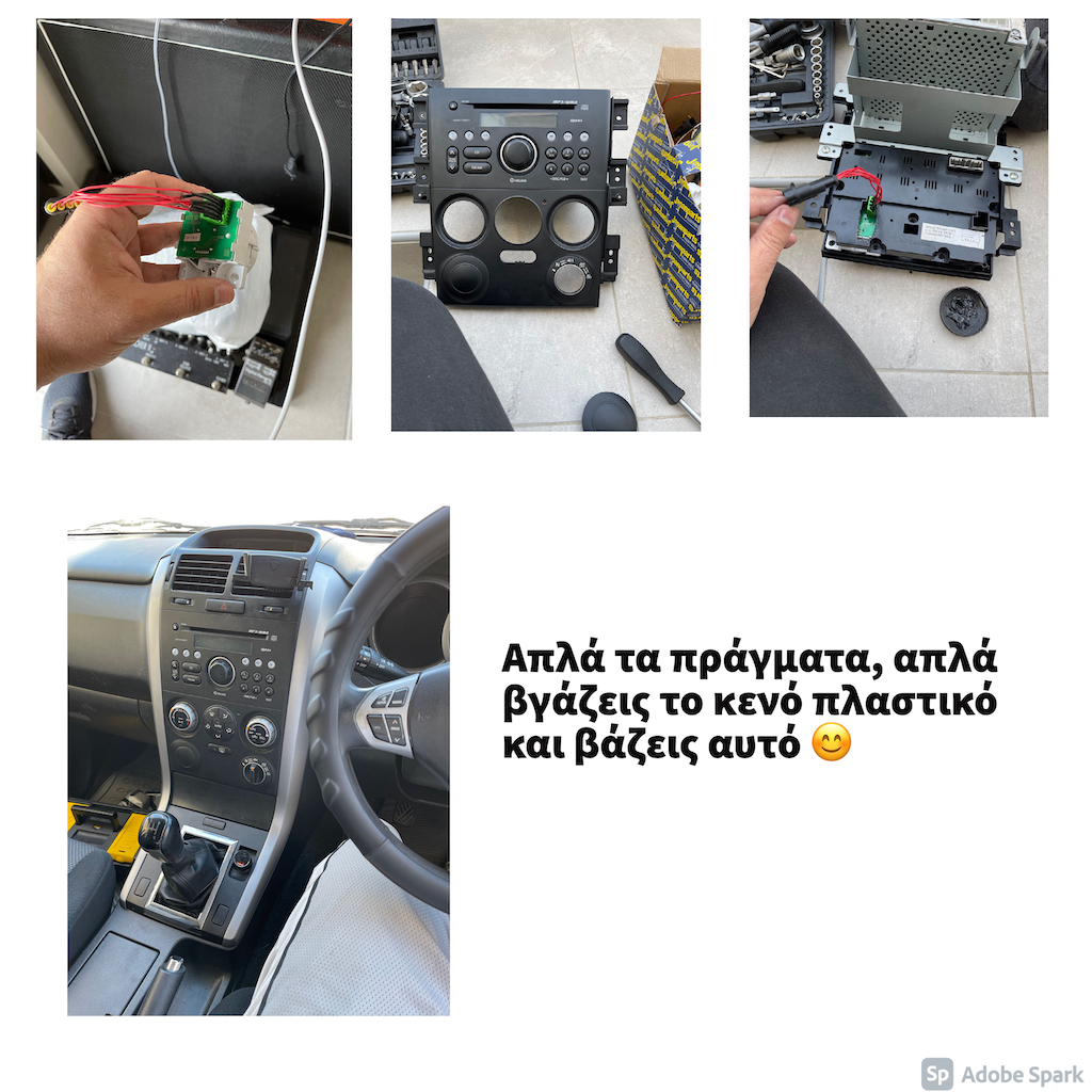

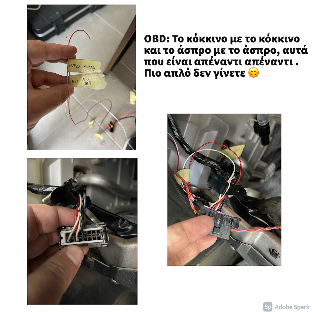

Καταρχήν θέλω να πω ένα πολύ μεγάλο ευχαριστώ στον Μάστορα Στάθη που έκανε το όνειρο κάθε κάτοχου New Grand Vitara 1.6L πραγματικότητα αλλά και στο Club που χάρη σε αυτό γεννήθηκαν πολλές ιδέες για τροποποιήσεις και βελτιώσεις στα αυτοκίνητα μας.
Κατά δεύτερον θέλω να πω ότι ήμουν στα πρόθυρα πώλησης του αυτοκίνητου γιατί έψαχνα κάτι με περισσότερες δυνατότητες εκτός δρόμου. Μέσα από το Club όμως βρήκα τον Στάθη τον Μάστορα και σε λίγες μέρες μου έστειλε Κύπρο τα απαραίτητα για την τροποποίηση (transfer box, switch module και κοντέρ).
Σε αυτό το σημείο να πω ότι την ηλεκτρολογική εγκατάσταση την έκανα μόνος με την πολύτιμη εξ αποστάσεως βοήθεια του Φίλου Στάθη. Ο Στάθης λοιπόν σαν καθώς πρέπει επαγγελματίας σπατάλησε όσες ώρες χιάστηκαν στο Viber για να μου εξηγήσει που μπαίνει τι. Κομπιουτεράκιας είμαι, καμία σχέση με αυτά αλλά είναι τόσο απλά που δεν αξίζει να το πας σε ηλεκτρολόγο αυτοκίνητων. Έκανα που λέτε την εγκατάσταση και μετά έκλισα ραντεβού με τον μηχανικό μου όπου και έγινε η τοποθέτηση.
Τέλος καλό όλα καλά. Το αυτοκίνητο εδώ και 1 μήνα δουλεύει με την μετατροπή ρολόι. Να πω επίσης ότι είναι το καθημερινό μου αυτοκίνητο και μέχρι στιγμής δεν έχει παρουσίαση κάποιο πρόβλημα. Ελπίζω να δουλεύει το ίδιο καλά για πολλά χρόνια και να κάνει μαζί με εμένα και την οικογένεια μου πολλές εκτός δρόμου διαδρομές.
Ακολουθούν φωτογραφίες από το εγχείρημα αλλά και ένα μικρό βίντεο με περάσματα που έκανα μετά την εφαρμογή. Απολογούμαι για τον ήχο αλλά είχε αρκετό άνεμο.
