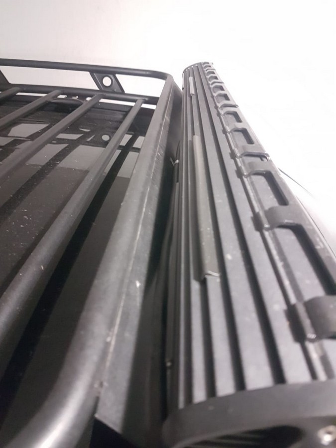

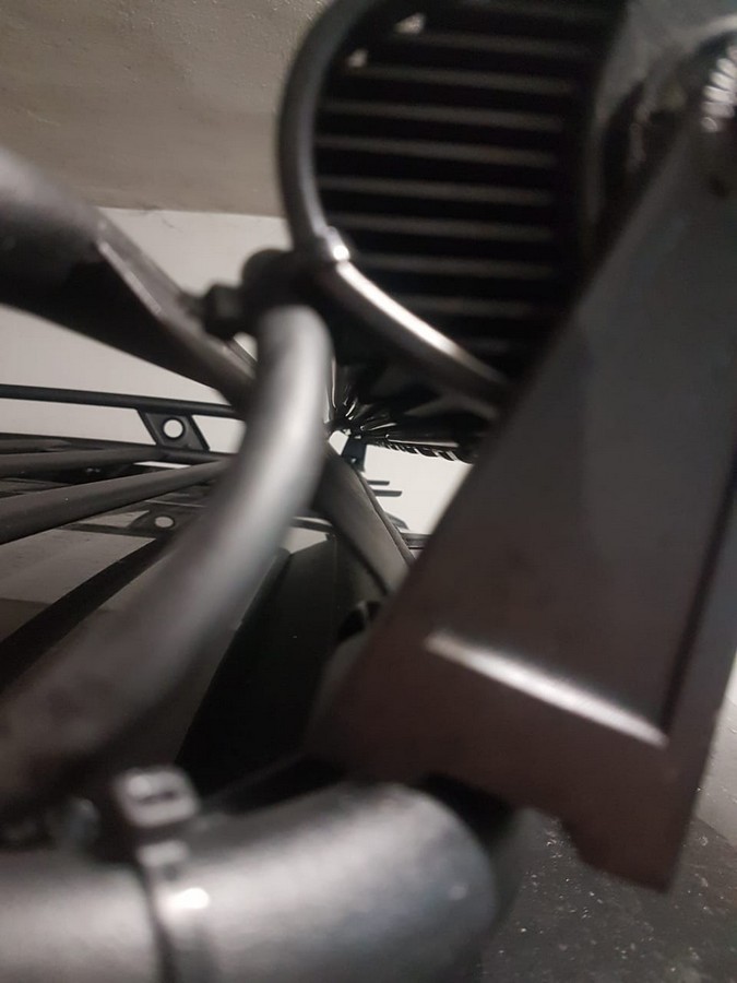

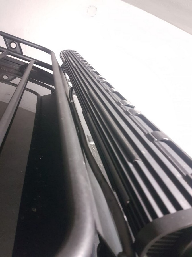

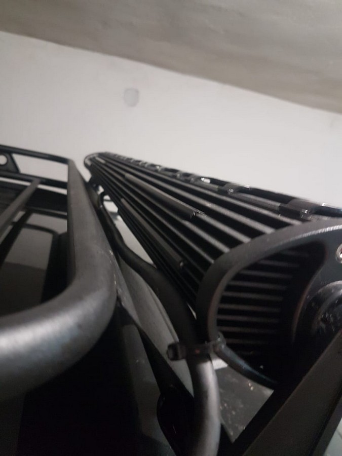

Δημοσίευσηαπό Briar3us » Τετ Ιουν 10, 2020 1:56 pm
Οι Φωτογραφιες:
Δεν ειχα αλεν μαζι μου για να την λυσω να την γυρισω λιγο να φενονται καλυτερα αλλα θα πιασετε το νοημα.
Βασικα κατω πρεπει να μπουν και νομιζω οτι και ποιο μικρα κομματια να ηταν θα εκαναν την ιδια δουλεια.

Δημοσίευσηαπό sw1ive » Τετ Ιουν 10, 2020 11:32 pm
- Μπράβο σου, ωραίες φωτογραφίες. Τα λάστιχα όπως τα έβαλες στις ψύχτρες, πραγματι κόβουνε πολύ λίγο από την ψύξη.
Αντε βρε αδελφέ και μας τρόμαξες ότι θα σκέπαζες όλες τις ψύχτρες με 8μ. λάστιχο !!!
Μια ερρώτηση ακόμα... από πόσα χλμ. και πάνω σου κάνει θόρυβο απο συντονισμό ;;;
εγώ μέχρι τα 100 χλμ/ώρα δεν ακούω τίποτα.

Δημοσίευσηαπό Briar3us » Πέμ Ιουν 11, 2020 9:36 am
sw1ive έγραψε:.
Απο τα 60 και πανω ακουγα διαφορους τονους. Πλεον καθολου θορυβος μεχρι τα 140 που δοκιμασα.
