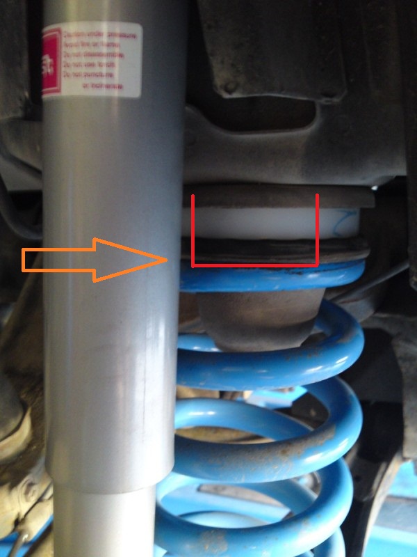

Δημοσίευσηαπό Antonioz » Τρί Νοέμ 26, 2013 11:32 am
4troxos έγραψε: Τα σχέδια εδώ.
http://rapidshare.com/#!download|842|42 ... gv.rar|640
Εχει κανείς τα σχέδια να μου τα στείλει;
Η πάνω βάση του πίσω ελατηρίου μέσα απο το λάστιχο έχει κάποιο εξογκωμα(δες φωτο) για να "φορμάρει" το λάστιχο; με λίγα λόγια ο αποστάτης πρέπει να έχει τρύπα απο το πάνω μέρος (για να φωλιάσει αυτο) ή μπορει να ειναι κ ισιος-γεμάτος;

Δημοσίευσηαπό Antonioz » Τρί Νοέμ 26, 2013 2:29 pm
μάλιστα.. αρα η κουκουνάρα που βλέπουμε λαστιχένια απο έξω πο μέσα ειναι μεταλλική.. ξέρει κανεις τι διάμετρο έχει; με Φ50 τρυπα ειμαι οκ;
