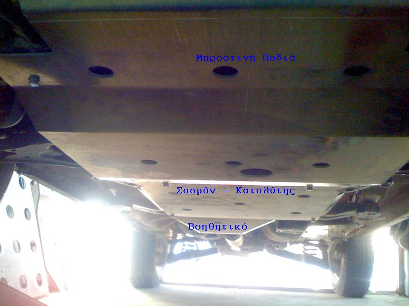

Δημοσίευσηαπό antstudio » Πέμ Ιουν 26, 2008 1:54 pm
Ένα μεγάλο ευχαριστώ στον Alex που το ολοκλήρωσε και στον Artsi που το
ξεκίνησε και σε όλους όσους βοήθησαν για τις ποδιές!!!!
Βάζω δυο πρόχειρες φώτο απο το αποτέλεσμα!!
Πολύ καλή δουλεία!!!

Δημοσίευσηαπό mobile » Πέμ Ιουν 26, 2008 5:49 pm
Πω πω με τις ποδιες μοιαζει σαν αρμα μαχης απο κατω!Μπραβο παιδια!

Δημοσίευσηαπό polaris » Πέμ Ιουν 26, 2008 5:55 pm
Ποσο βαρος εχουν οι ποδιες? Στο περιπου...

Δημοσίευσηαπό alex23 » Πέμ Ιουν 26, 2008 7:58 pm
15 κιλά κάπου εκεί!
είναι πολυ ελαφριές αλλα στιβαρές γιατι ειναι κράμα αλουμινίου.

Δημοσίευσηαπό vaxevana » Δευτ Ιουν 30, 2008 9:10 am
Το Σάββατο που μας πέρασε ήμουν Αθήνα οπότε πέρασα τις δικές μου.
Ταλαιπωρήθηκε λίγο ο μάστορας καθώς στο 5d Diesel ο καταλύτης είναι λίγο πιο κάτω από τα άλλα μοντέλα και ψιλοεβρισκε στη ποδιά (χρειάστηκαν τελικά αποστάτες ώστε να αποκτήσει κατάλληλη απόσταση).
Η τελική τιμή τελικά είναι 450? και για τα 4 κομμάτια.

Δημοσίευσηαπό antstudio » Παρ Ιούλ 04, 2008 10:31 am
Παιδιά εγώ σήμερα ξαναπήγα από τον Ξανθο, και μου έβαλε αποστάτες
στην ποδιά του καταλύτη, γιατί όταν ήταν κρύο που ρεταρει ποιο πολύ,
έβρισκε πάνω στην ποδιά ο καταλύτης!!
Ελπίζω με τους αποστάτες να είναι όλα οκ!
Έχει κανένας άλλος παρόμοιο πρόβλημα με την ποδιά?

Δημοσίευσηαπό alex23 » Παρ Ιούλ 04, 2008 10:35 am
φαντάσου πόσο εύκολα θα έβρισκε ο καταλύτης σε κάποια πέτρα αφού είναι πάρα πολύ χαμηλά.
με τους αποστάτες τώρα δεν θα έχεις πρόβλημα.
νομίζω οτι το diesel είχε το ίδιο πρόβλημα αλλά με τους αποστάτες όλα οκ.

Δημοσίευσηαπό vaxevana » Παρ Ιούλ 04, 2008 11:12 am
antstudio έγραψε:Παιδιά εγώ σήμερα ξαναπήγα από τον Ξανθο, και μου έβαλε αποστάτες
http://vitaraclub.gr/viewtopic.php?p=6033#6033 :D
Καθώς πλησιάζει το service των 30.000km αναρωτιέμαι αν θα μου που τίποτα για τις ποδιές (μάλλον 8α χρειαστεί να βγεί τουλ. η μπροστινή, και αν θα την ξαναβάλουν σωστά μαζι με τους αποστάτες ... (άραγε θα χρεώσουν παραπάνω εργατικά .... ) :(
