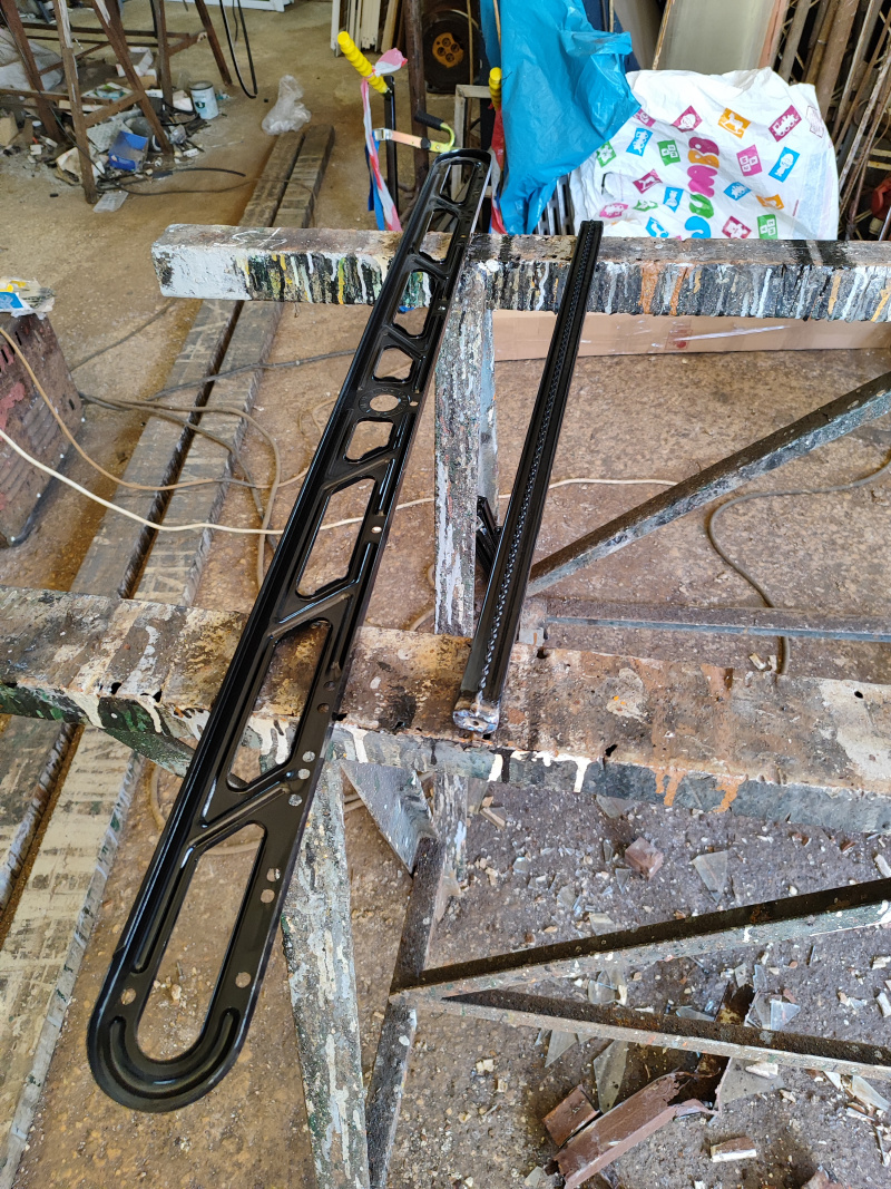

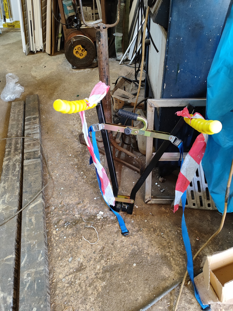

Ξεκινησα απο τη βάση στήριξης ποδηλατων κοτσαδορου και την κανω και μπαγκαζιερα.

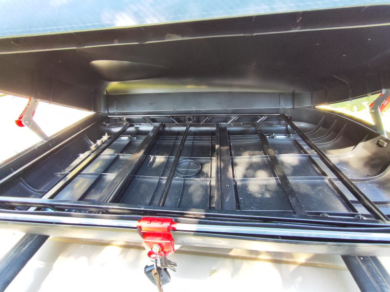

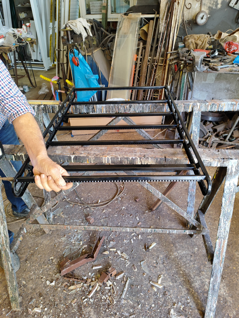

Η ολη κατασκευή θα ειναι αποθηκευμενη μεσα στην μπαγκαζιερα οροφης και δεν θα πιανει καθολου χωρο!!

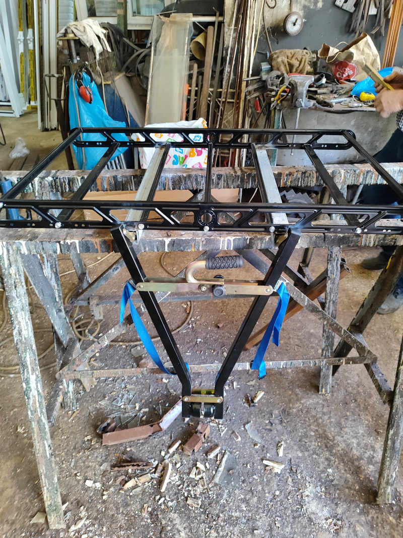

Κάναμε και δυο τρύπες ,ωστε να μπαινουν πιροι-βιδες ασφαλείας στους σωληνες που μπαίνει περαστή η σχαρα.Ειπαμε για την ωρα να μην κανω επενδυση στο πατωμα με διχτυ-πλεγμα.

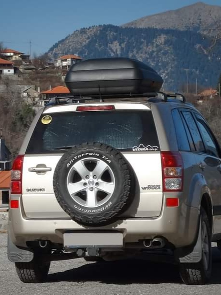

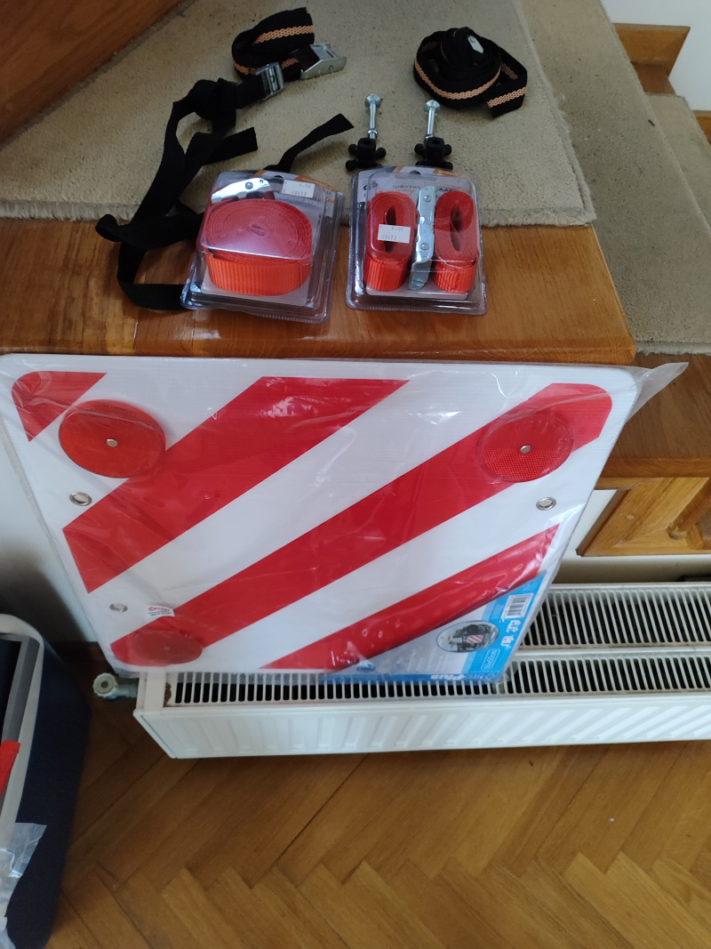

Φυσικα εχουν αγοραστεί ιμάντες προσδεσης και η ειδικη σημανση προεξεχοντος φορτίου.Η ολη κατασκευή δεν κρυβει τα φωτα του αυτοκινήτου αφου δεν ειναι μεγαλύτερη απο την πισω πόρτα.Μονο το σίδερο του κοτσαδορου που ανεβαινει προς τα επανω κρύβει ελαχιστα την πινακίδα.
Αυτη η σχαρα-μπαγκαζιέρα θα δενεται και απο την εμφανή ροδα-ρεζερβα για απόλυτη ασφάλεια.

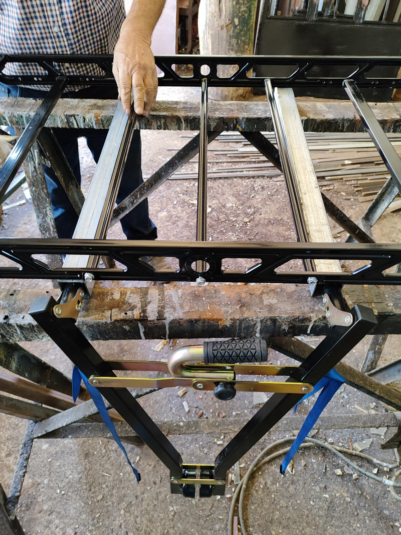

Διαστάσεις: 1.04 X 63 cm πλάτος.
Υπολογισμενη να μπαίνει μεσα στην μπαγκαζιερα οροφης.Το πτυσσόμενο μερος που προσαρμόζεται στον κοτσαδορο, κλειστό πιανει ελάχιστο χώρο και αυτο φυσικα αποθηκεύεται στην οροφη.

Χρήστο όλη η σχάρα θα στηρίζεται στα 2 λαμάκια που βλέπω???
Δημοσιεύσεις: 10049
Re: Κατασκευή μπαγκαζιέρας κοτσαδορου
Δημοσίευσηαπό 4troxos » Παρ Μαρ 29, 2024 10:06 pm
Tony θα στηρίζεται ΚΥΡΊΩΣ στους ιμάντες ....Ενας θα πιανει κατα μηκος αυτο το μερος της σχαρας και θα αγκαλιάζει την ροδα.Οι αλλοι δυο ιμαντες θα ξεκινουν ΧΙΑΣΤΑ απο τις μπροστινες γωνιες της σχαρας και θα πιανουν στο πάνω μερος της ροδας. Ενας πιο μερακλης μπορει να τους δεσει και στις μπαρες της οροφης.ΧΙΑΣΤΑ.Μετα να ανεβουμε και εμεις πανω.

Τοποθετηση της σχαρας μεσα στην μπαγκαζιερα οροφης.Αποτελεσμα τελειο.

Αγορά 6μετρου ιμαντα καστανιας για πολυ μεγαλα φορτια......Αυτος θα αγκιστρωθει στο αριστερό εξωτερικο ακρο της σχαρας και αφου ανεβει στην μπαρα της οροφης θα κατεβει στο απέναντι δεξί ακρο της σχαρας.
4troxos
Δημοσιεύσεις: 4851
Τοποθεσία: Zante
Λάστιχα: COOPER AT3-sport2
Δημοσίευσηαπό 4troxos » Σάβ Μαρ 30, 2024 3:54 pm
Για να δεθεί και να σφίξει θα πρέπει να βάλουμε πρωτα το φορτιο.Υπαρχει η περίπτωση για καλύτερο δεσιμο αυτα τα ακρα να δεθουν και με απλους ιμαντες συσφιξης με τις δεστρες ρυμουλκισης κατω από τον προφυλακτήρα (εχω 2 τον αριθμο) τραβώντας προς τα κατω.
Ετσι συνολικα συνοψιζοντας :
1) Βαζουμε εναν απλο ιμάντα συσφιξης στην πισω μερια της σχαρας που θα αγκαλιάσει την ρεζερβα
2) Βάζουμε ενα δυνατο ιμαντας καστανιας που θα πιανει στα μπροστινά άκρα της σχαρας και την μπάρα οροφης.
3) Προαιρετικα για σταθερότερη στήριξη πιανουμε με απλους ιμαντες τα ακρα της σχαρας με τις δεστρες ρυμουλκισης
Συνολο 4 ιμαντες (3 απλοι και ενας καστανιας)
