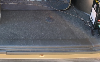

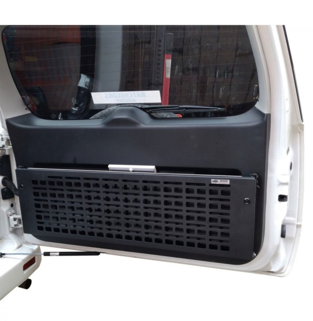

Δημοσίευσηαπό 4troxos » Κυρ Ιαν 07, 2024 6:57 pm
Μηπως μπορει καποιος να μας βοηθήσει να φτιάξουμε κατι τέτοιο??

Re: Custom made τραπεζακι πισω πορτας

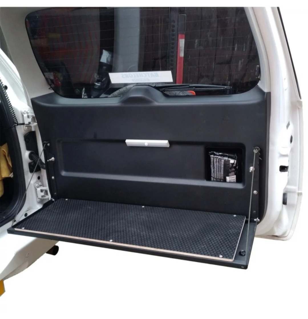

Δημοσίευσηαπό tsiros » Πέμ Ιαν 11, 2024 12:39 pm
Πολύ ωραίο φαίνεται αλλά για να ακουμπάς ελαφριά πράγματα. Το πλαστικό πίσω είναι πιασμένο με κλιπς τα οποία μετά από τόσα χρόνια είναι πιθανόν να σπάσουν εύκολα. Έψαχνα καιρό για κάτι τέτοιο, ακόμα και να έβγαζα το κάτω μισό και να έφτιαχνα κάτι... Δεν προχώρησε ποτέ αυτό το πρότζεκτ.
Δημοσίευσηαπό Σταύρος 4x4 » Πέμ Ιαν 11, 2024 6:47 pm
Είχα μπει και εγώ στο τρυπάκι να το φτιάξω , επίσης ψάχτηκα λίγο με τιμές απο αξεσουάρ και ήταν ακριβά απο 150 ευρώ +

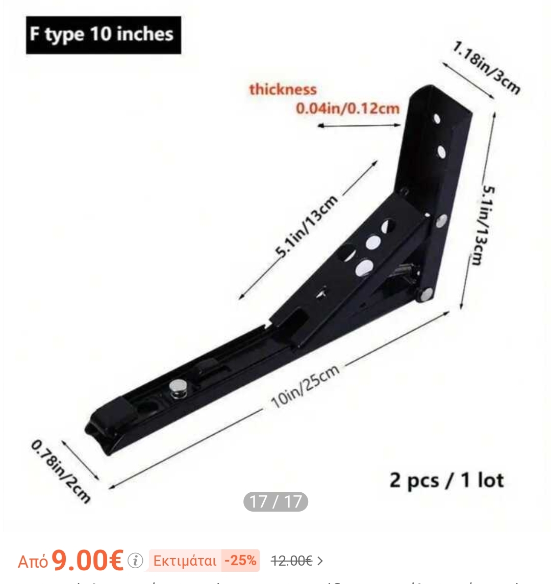

Δημοσίευσηαπό 4troxos » Δευτ Ιαν 29, 2024 12:55 pm
Κατι τέτοιο νομιζω ειναι η πιο φθηνη λυση.... πτυσσόμενα στηρίγματα.14€
Δημοσίευσηαπό 4troxos » Δευτ Ιαν 29, 2024 1:16 pm
Και....σε μαύρο....9€
Θα αντεξει ομως το βιδωμα??? πανω στο πλαστικό??
Ισως θέλει στο πισω μέρος σιδερένια βεργα με τρύπες ωστε να βιδωσουν οι βιδες γερα και σταθερά πανω της.
Δημοσίευσηαπό tsiros » Τρί Ιαν 30, 2024 4:41 pm
Ωραίες βάσεις. Πιστεύω όμως ότι πρέπει να βγει το πλαστικό κάλυμμα και να βιδωσεις τις βάσεις στα νεύρα της πόρτας ή όπου έχει τρύπες. Αν βγάλεις το πλαστικό θα δεις ότι δίνει σημεία για να τοποθετηθούν.

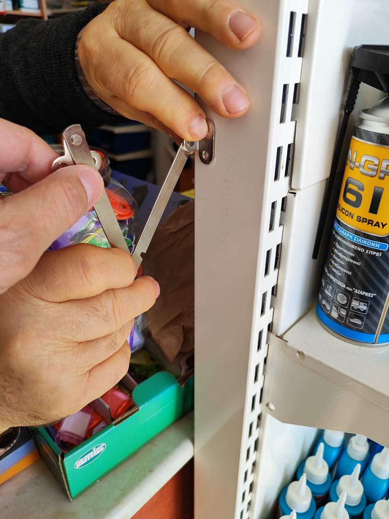

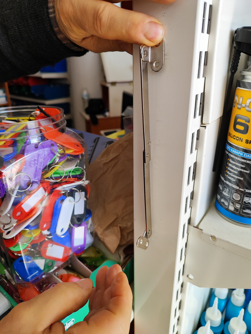

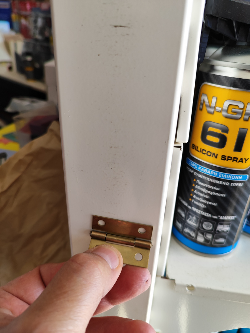

Δημοσίευσηαπό 4troxos » Τρί Φεβ 20, 2024 4:41 pm
Ρωτησα και μου εδωσαν την παρακάτω λυση: Δυο πτυσσόμενα μπρατσα , σιδερένια ,ανοιγομενα τα οποια λειτουργούν σαν τους ιμάντες...αλλα πολύ πιο σταθερα και δυο μικροι μεντεσέδες πανω στους οποιους θα βιδωθει το "τραπεζακι"
