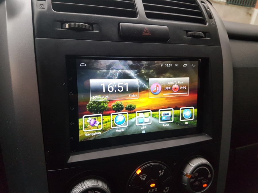

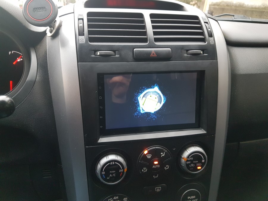

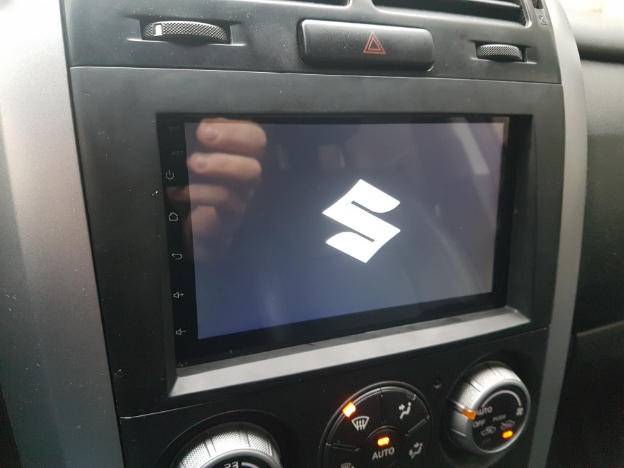

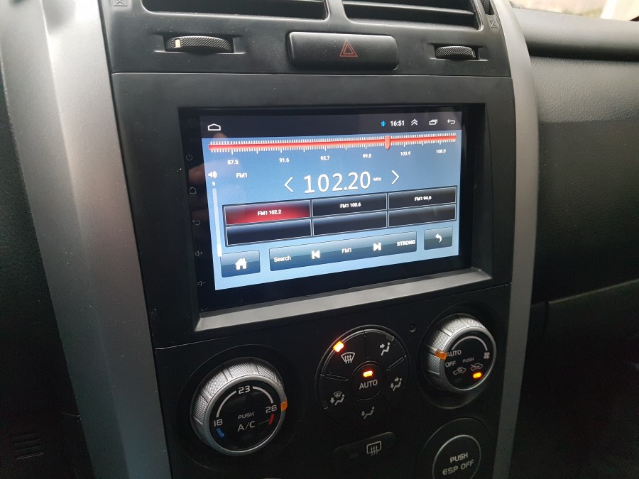

Αξεσουάρ που αφορούν NGV
2 din απο Κινα
Δημοσίευσηαπό panagiotis1981 » Παρ Ιαν 25, 2019 8:29 pm
Κοστος συνολικα 135euro.
Μοναδα 2 din android 78euro (+27euro το τελωνειο)
Πλαστικο πλαισιο 20euro (απο Γερμανια)
Καλωδιο-ανταπτορας εργοστασιακου 10euro
Μεχρι ωρας ολα λειτουργουν καλα. Τα χειριστηρια στο τιμονι τα προγραμματιζεις να κανουν οτι θελεις.
Πολυ καλη αναλυση οθονης 7" οχι 800χ600 αλλα 1024χ600!!!
Πολυ καλη εφαρμογη με το πλαισιο παρολο που ειναι universal.

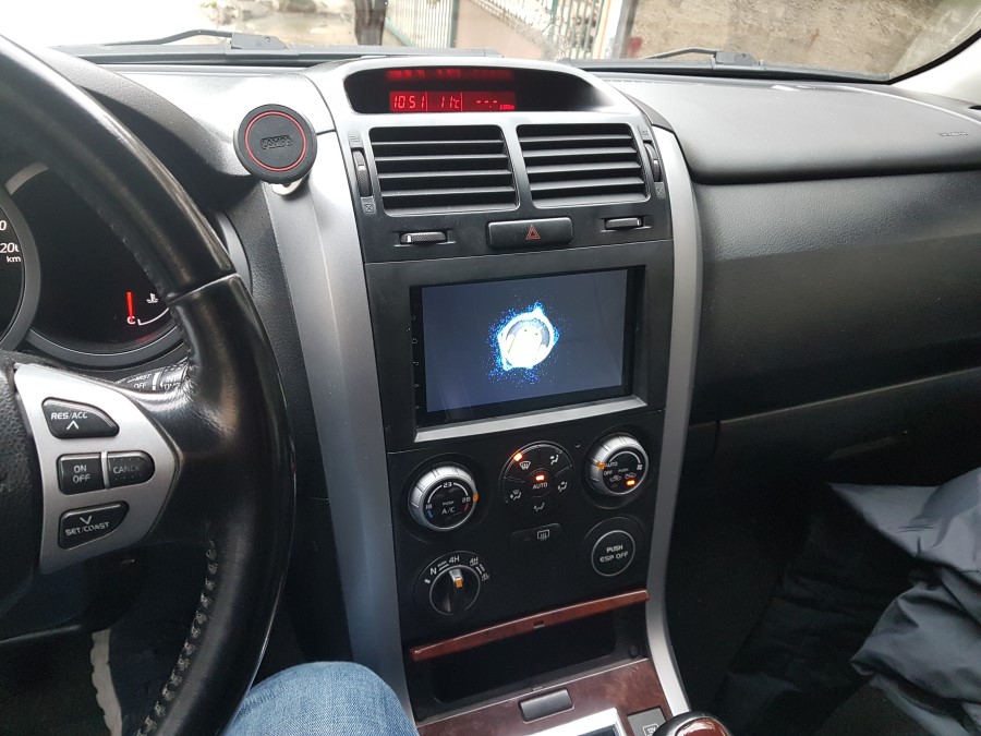

Δημοσίευσηαπό panagiotis1981 » Σάβ Ιαν 26, 2019 8:45 am
Δεν εχει αντάπτορα.
Απο τα δυο καλωδια που εχει για χειριστήρια
χρησιμοποιείς το ενα και το συνδεεις με το εργοστασιακο
και το δευτερο εργοστασιακο (απο το τιμονι ερχονται 2 καλωδια προς το ραδιο) το συνδεεις στην γειωση.
Το δευτερο καλωδιο της συσκευης ειναι για αυτοκινητα με πιο πολλα κουμπια στο τιμονι.

Δημοσίευσηαπό panagiotis1981 » Σάβ Ιαν 26, 2019 1:37 pm
Με το παλιο θα δουλεψει 99% γιατι ειναι με αντισταση οπως και στο NGV. Με τα πολυ καινούργια που ειναι ψηφιακά μπορει να θελει αντάπτορα.
Η φυσα που πηρα του εμπορίου με 10€ ειχε ολα τα καλωδια εκτος του χειριστηριου που τα συνέδεσα χωρια.
Οχι δεν εχω επιπλέον ενισχυτή.
Μου φαίνεται πιο δυνατο απο το μαμα με πιο καθαρο ηχο (στο μαμα δεν ειχα πειράξει καμια ρυθμιση ηταν ολες στο μηδεν).
Η καθαρότητα της εικονας και τα χρώματα ειναι παντος πολυ καλη σε σχέση με παλιότερο μηχανημα απο κινα που ειχα στο rav4.

Δημοσίευσηαπό panagiotis1981 » Σάβ Ιαν 26, 2019 3:43 pm
Τα δυο καλωδια ειναι στις θεσεις 19 και 20.
Οπως κοιτας την εργοστασιακη φυσα με το κλιπ προς τα πανω ειναι τα δυο καλωδια κατω δεξια
