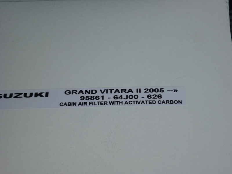

Διαδικασία ούτε ένα λεπτό :wink: :D :D :D
το μαγικό κουτάκι με τον κωδικό της μανούλας του.......

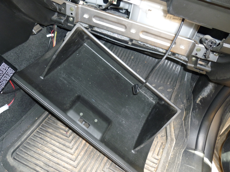

βγάζουμε το ντουλαπάκι του συνοδηγού με προσοχή, μήπως έχει τίποτε σκελετούς ξεχασμένους μέσα......{ μια σακούλα χαρτάκια και μ@λ@κιες έβγαλα απο μέσα......}

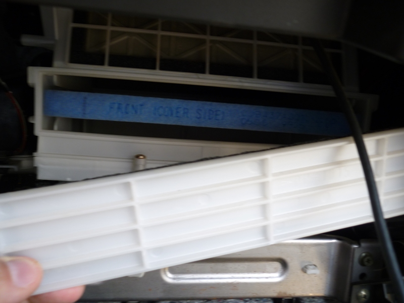

βλέπουμε μπροστά μας το κάλυμα το οποίο αφαιρούμε πολύ εύκολα έχει δύο χαλαρά κλιπσάκια δεξιά και αριστερά

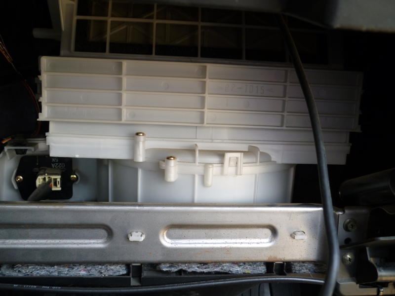

βλέπουμε μπροστά μας το φίλτρο { το μπλέ } το οποίο και τραβάμε συρταρωτά

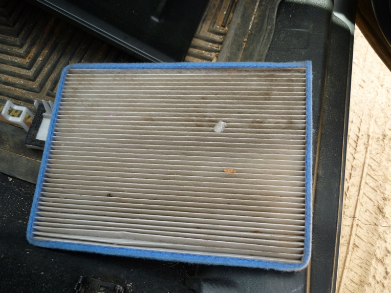

το παλαιό φίλτρο......{ εχουν αφαιρεθεί για να μην δημιουργηθεί πανικός 2 αράχνες, ένα φίδι, και 3 μέλισσες.......}
μουσείο αυτοκινήτου μάιος 2011 016.jpg (345.66 KiB) 15277 προβολές
Τοποθετούμε το νέο φιλτρο συρταρωτά και πάλι με την λευκή πλευρά επάνω, και έτοιμο :D

Να προσθέσω...όταν αφαιρούμε το ντουλαπάκι στο δεξί του μέρος έχει και ένα αμορτισεράκι. Πρέπει να αφαιρεθεί και αυτό πράγμα που είναι πολύ έυκολο μιας και ενώνεται με το ντουλαπάκι με ενα κλιπ.

Άμα το δεις μόνο για αμορτισεράκι δεν κάνει. Είναι ενα κυλινδρικό πλάστικο που βοηθάει στο να ανοίγει το ντουλαπάκι πιο ομαλά. Πολύ πιθανό να έχει απλά ξεκουμπώσει από το ντουλαπάκι και να κρέμεται από το άλλο άκρο.
