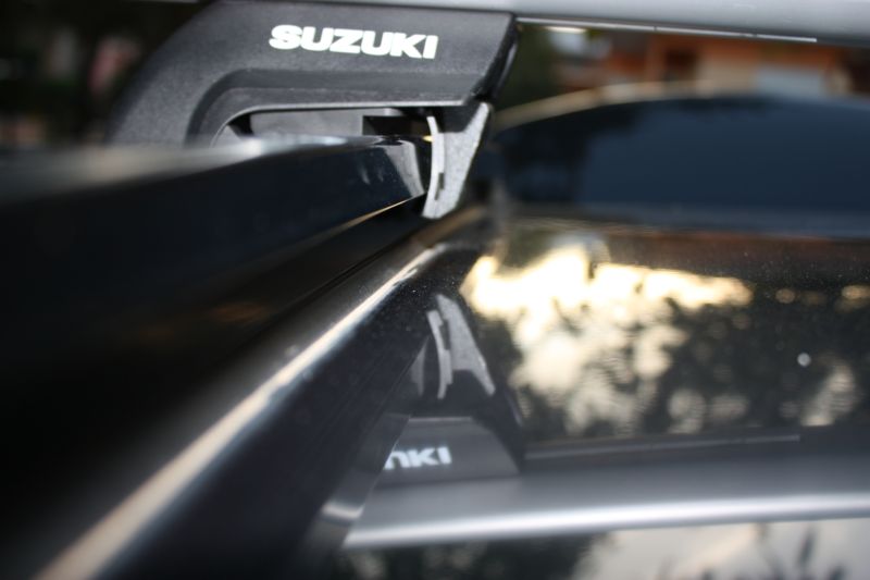

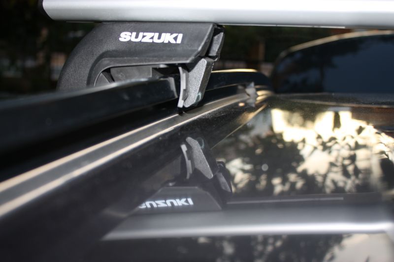

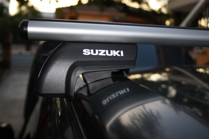

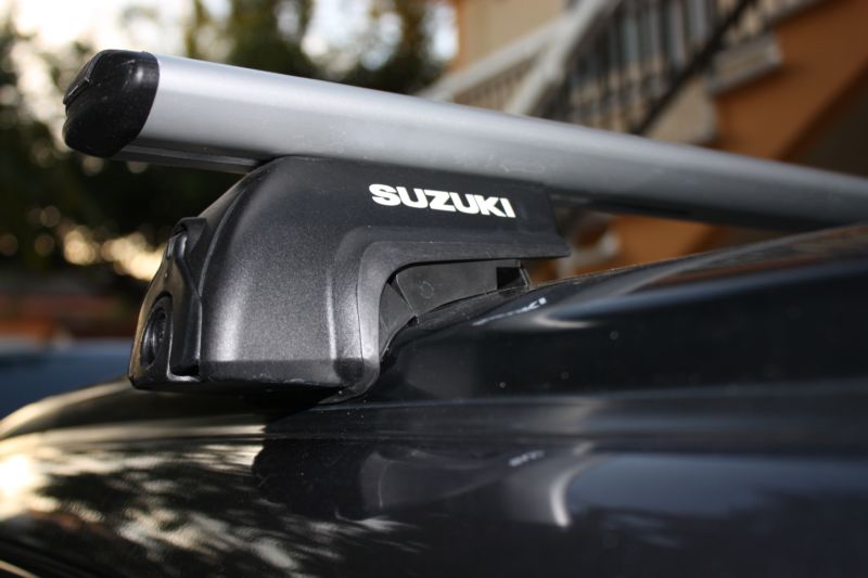

alexanderkon έγραψε:Πήγα να αγοράσω μπαγκαζιερα μου είπε ο πωλητής ότι οι μπάρες αυτές είναι επικίνδυνες γιατί κουνιούνται και μου πρότεινε να πάρω thule.
Όντως λοιπόν, άμα τις κουνήσεις πολύ δυνατά κουνιούνται λίγο.
Επίσης πιάνουν πολύ καλά από μπρος και από πίσω αλλά από την πάνω πλευρά της μπάρας έχει ένα μικρό κενό. Τις έχω τοποθετήσει και τις έχω σφίξει πάρα πολύ καλά.
είναι φυσιολογικά όλα αυτά? να κουνιούνται ελαφρά?
εβαλα και γω λοιπον τις μπαρες της μαμας και εχω το ιδιο θεμα.. αν και εσφιξα τερμα την πεταλούδα κάνουν εινα κουνημα μπρος - πισω.. (δεν τις λές εν σωμα με το αυτοκινητο) και μάλλον φταίει το μεγάλο διακενο απο πάνω, μονο στην κατω γωνια ουσιαστικά ακουμπάει στις ραγες οροφης.. παραθέτω φωτο για ελεγχο!!
IMG_2834 1.jpg (56.37 KiB) 7457 προβολές
IMG_2836 1.jpg (54.59 KiB) 7457 προβολές
IMG_2837 1.jpg (57.56 KiB) 7457 προβολές
IMG_2839 1.jpg (49.52 KiB) 7457 προβολές
Δημοσιεύσεις: 5411
Re: ΜΠΑΡΕΣ ΟΡΟΦΗΣ για Νew GV (NGV)
Δημοσίευσηαπό kaliakouda » Δευτ Σεπ 16, 2013 10:50 am
Δεν υπάρχει περίπτωση να τις τοποθετείτε σωστά, πιθανολογώ ότι φοβάστε να τις σφίξετε ή δεν τις κεντράρετε σωστά επάνω στις ράγες, τα άκρα τους είναι κινητά οπότε πάρτε τα ίσα τους δεξιά-αριστερά και κατόπιν τα κενά προς τα κάτω και σφίγγετε στο τέρμα
Μάλιστα μετά από κάποια διαδρομή με βάρος ξαναελέγχετε τις πεταλούδες και αν χρειαστεί ξανασφίγγετε, επαναλαμβάνω ότι οι μπάρες είναι της THULE και είναι άριστες και ποιοτικότατες
Έχω βάλει απίστευτα βάρη επάνω--έως και ψυγείο-- και δεν κουνιέται καθόλου
Δημοσίευσηαπό Antonioz » Δευτ Σεπ 16, 2013 11:36 am
Γιώργο δηλ το κενο που αφήνει απο πανω ειναι μεγαλό ε;γιατι αν δεις τις φωτο ουσιαστικά απο το πάνω μερος δεν σφιγει, σφιγγει απο την εξω μερια στην ακρη(τελειωμα του ποδαρικου ας πουμε) και απο μεσα στην γλωσσα που μετακινητε σφίγγοντας..
Αν τις εχεις τοποθετημένες ή εχεις καμια φωτο τελοσπαντων στην οποια να φαινεται απο κοντα το σημειο επαφής, ανεβασε την σε παρακαλώ για να καταλαβω τι δεν παει καλα..

Δημοσίευσηαπό Antonioz » Τρί Σεπ 17, 2013 10:40 pm
μπα.. αν και παιδευτικα αρκετη ωρα με την μια μπαρα.. την εβαλα τρεις φορες ..πιο εξω, τερμα μέσα, την πατουσα απο πάνω για να σφιξει το αποτελεσμα ηταν το ιδιο..το λάστιχο απο την πανω μερια(οπως φαινεται στη φωτο) αφηνει κενο με αποτελεσμα να κουνιέται μπρος πισω οταν εφαρμόσεις μια Α δυναμη(οταν λεω να κουνιέται μη φανταστειτε οτι κάνουν βολτες..την εμπιστευομαι ακομη κ ψυγειο να φορτωσω που λεει κ ο Γιωργος, δεν μπορει να φυγει με τιποτα.. αλλα δεν εχει την εικονα του "ενα με το αυτοκινητο" οπως θα επρεπε σαν εργοστασιακες(ντεμεκ) οπως εκάναν οι Hermes των 70€ στο vitara). Τι να πω, ψιλοαπογοηευθηκα, περιμενα να εχουν καλυτερη εφαρμογη, με ισομοιροσμένα κενα, να εφαπτετε ολο το λάστιχο,να γινετε ενα με το αυτοκινητο κλπ κλπ..
Τελοσπαντων περιμενω κοντινες φωτο απ'οσους τις φοράνε και δεν κουνιουνται, εγω θα προσπαθήσω να κανω μια σταση στον Νταλιάνη αυριο μπας και τελικα κανω καμια πιπερια!! και βλέπουμε...
