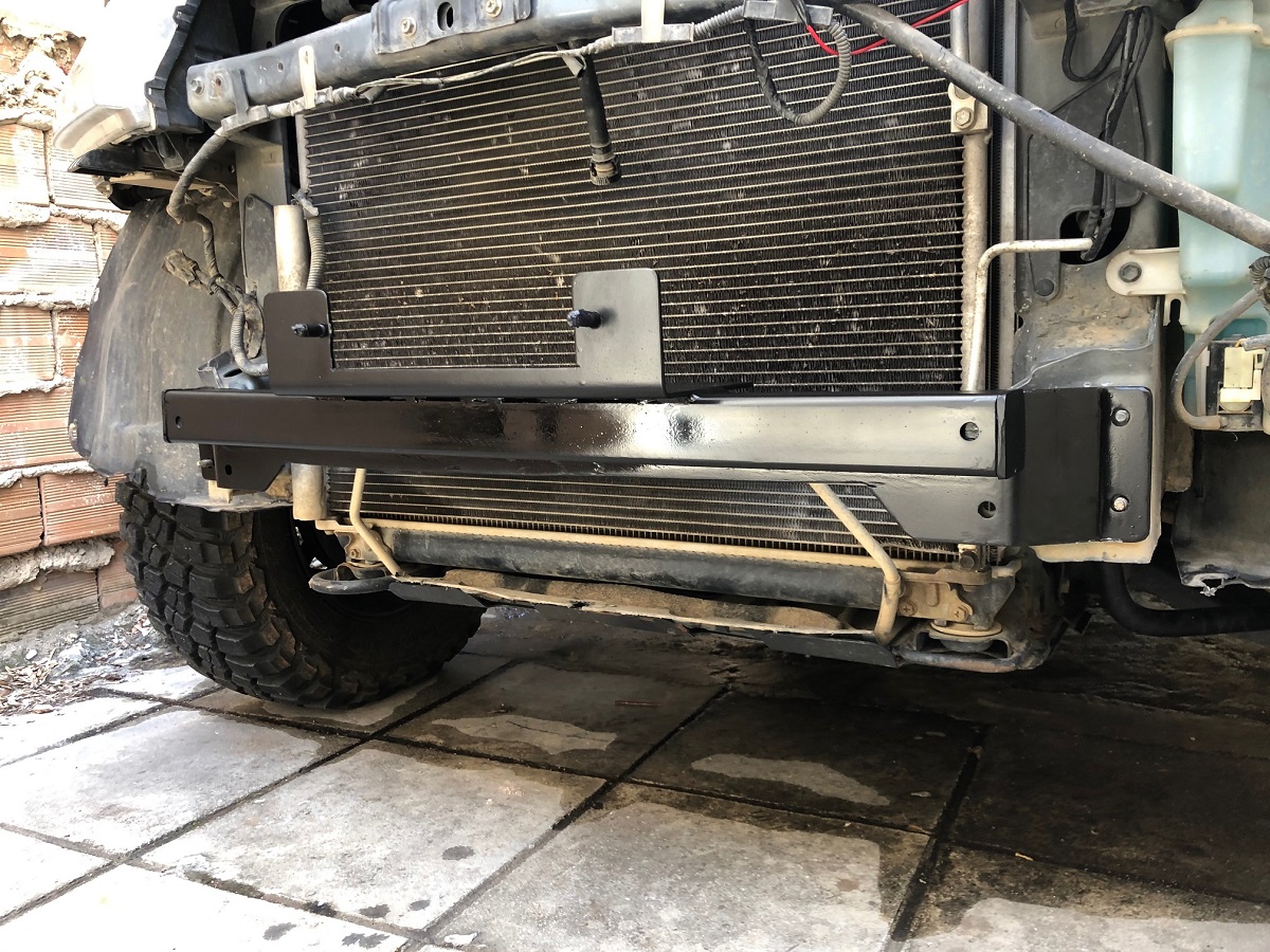

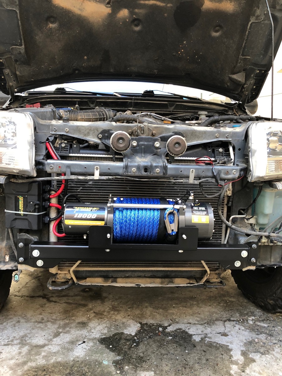

Μιας και είχαμε ρεπο σήμερα ειπα να τον περάσω 8)
Στο κάτω μέρος της βάσης ενα κόψιμο για καλύτερη ροη αερα σε σχέση με την παλια που ειχα κάνει
Το κουτι το ρελε το εβαλε εκει για να μην κρύβει το ψυγείο και ετσι και αλλιως εκει δεν εχει τίποτα!

Εχεις γινει πραγματικα καλλιτεχνης στις βασεις! :D
Ποσο ζυγιζει η ολη εγκατασταση?

Μαζι βαση και εργατη χοντρικα 40-42 και περιπου εκατσε μισο ποντο
