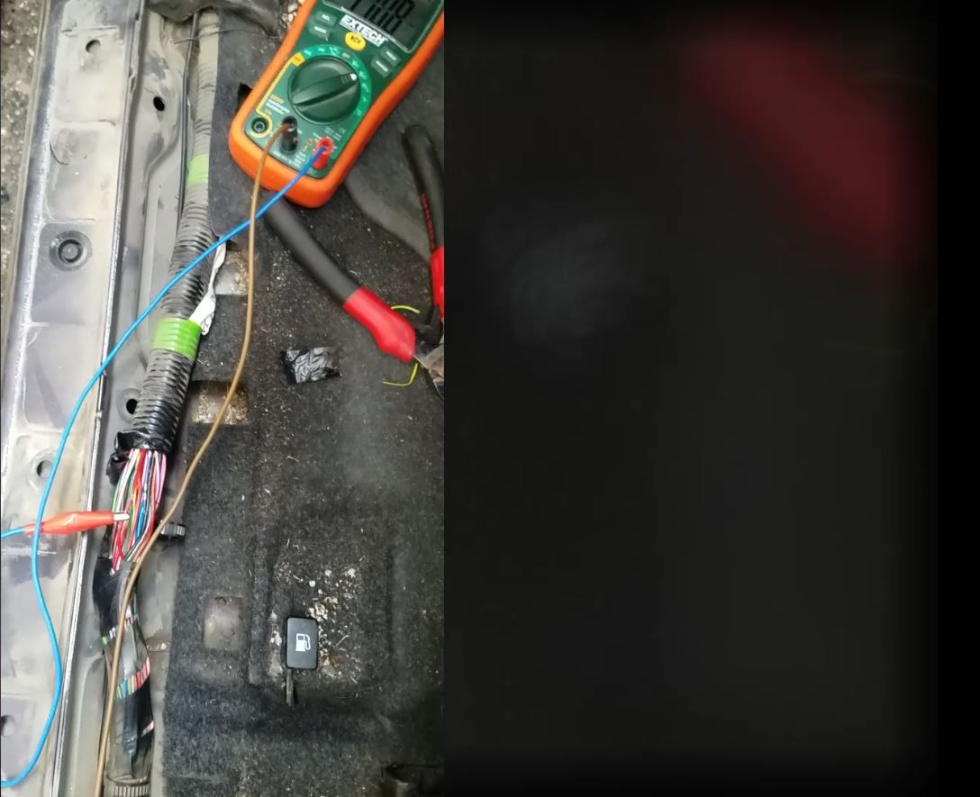

καλησπέρα , εκατσα να φτιάξω και το trigger τις οπισθεν
εδω ενα βίντεο
και μια φωτό του κόκκινου καλωδίου που πάει στην λάμπα της οπισθεν για όσους δνε θέλουν πολλές λεπτομέρειες

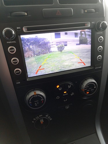

Μπήκε και ο Κινέζος (Android 10) με κάμερα οπισθοπορείας δώρο, εξωτερικό μικρόφωνο και πλήρες συμβατό με τα χειριστήρια στο τιμόνι

Aliexpress, 180 ευρώ με τα μεταφορικά,αποστολή από Πολωνία και ήρθε εντός 7 ημερών. Δώρο κάμερα οπισθοπορειας, εξωτερικό μικρόφωνο, χάρτες IGO8
Δουλεύουν όλα κανονικά, είναι plug and play, για tv λειτουργία κλπ, πρέπει να παραγγείλεις και τα υπόλοιπα εξαρτήματα. Προσοχή όμως, το εγχειρίδιο δεν είναι αναλυτικό, το σηματάκι του Android σε οδηγεί σε υπομενου και από εκεί ρυθμίζεις, χειριστηρια τιμονιού, χρωματισμό και logo.
