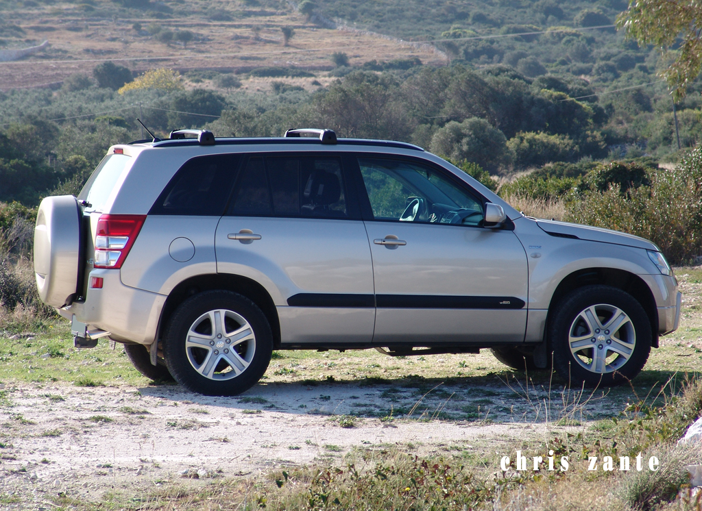

Re: μπαρες οροφης
Δημοσίευσηαπό kaliakouda » Πέμ Ιαν 05, 2012 11:05 am
Οι δικές μου δεν είναι οι τετράγωνες αλλά οι οβάλ και μάλλον εκεί είναι η διαφορά μας!
Πωλούνται στην αντιπροσωπεία 230 ευρώ, την ίδια τιμή πωλούνται και στην Thule
Μπας και πρέπει να πας να πάρεις τις aero αν είναι ίδιες με τις παρακάτω?? :arrow:
οι ίδιες με τις δικές μου
Αν θυμάμαι καλά το προσπέκτους μιλά για απόσταση 70π. στο δικό μου
Τα καπάκια είναι από την κάτω πλευρά όπου υπάρχει κενό, όσο δεν το κάλυπτα σφύριζε απελπιστικά
Η αλήθεια είναι ότι για δική μου ευκολία στη τοποθέτηση των μπαρών το κάλυψα με μονωτική ηλεκτρολογική ταινία και επήλθε η απόλυτη ησυχία!
Αυτά τα γράφω και για κάποιον που έχει τις δικές μου και δεν το έχει κάνει
