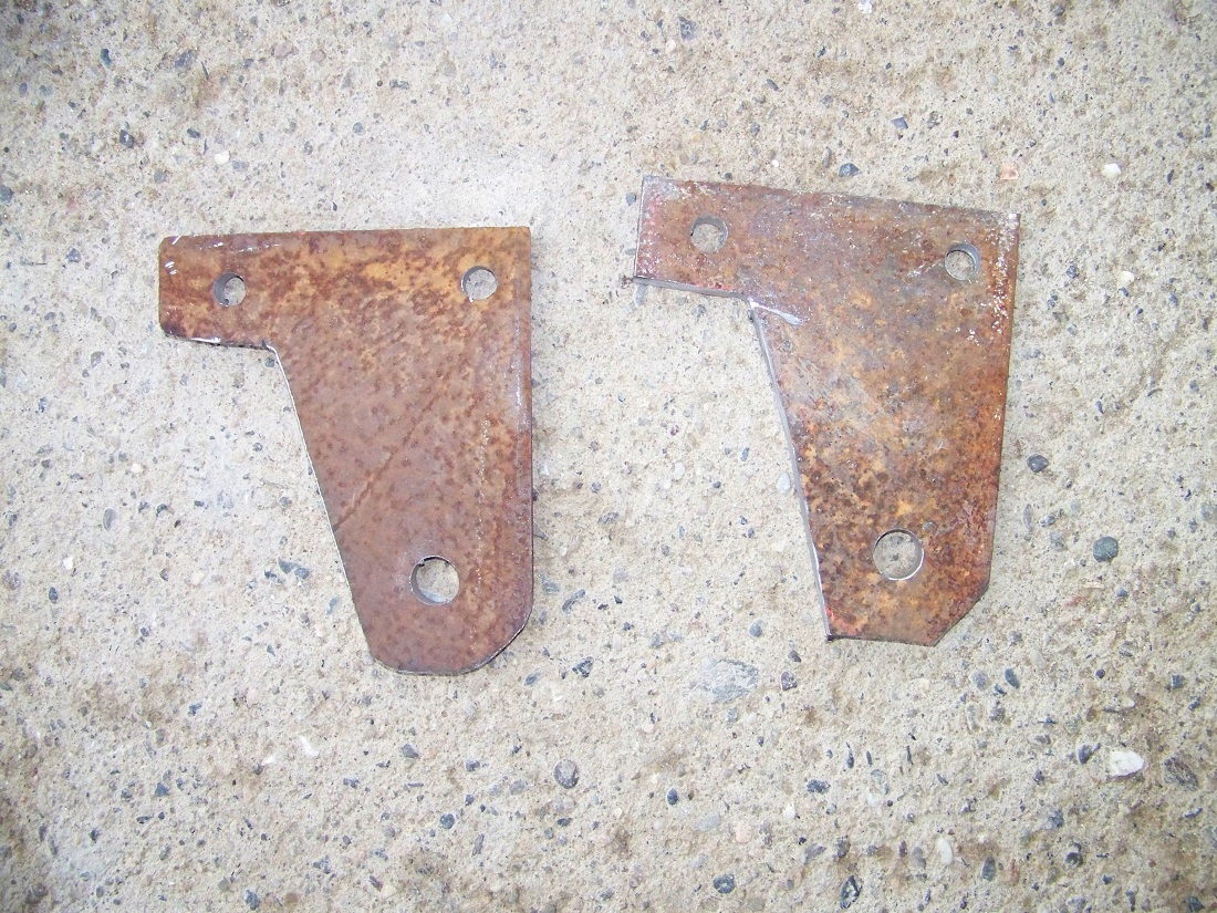

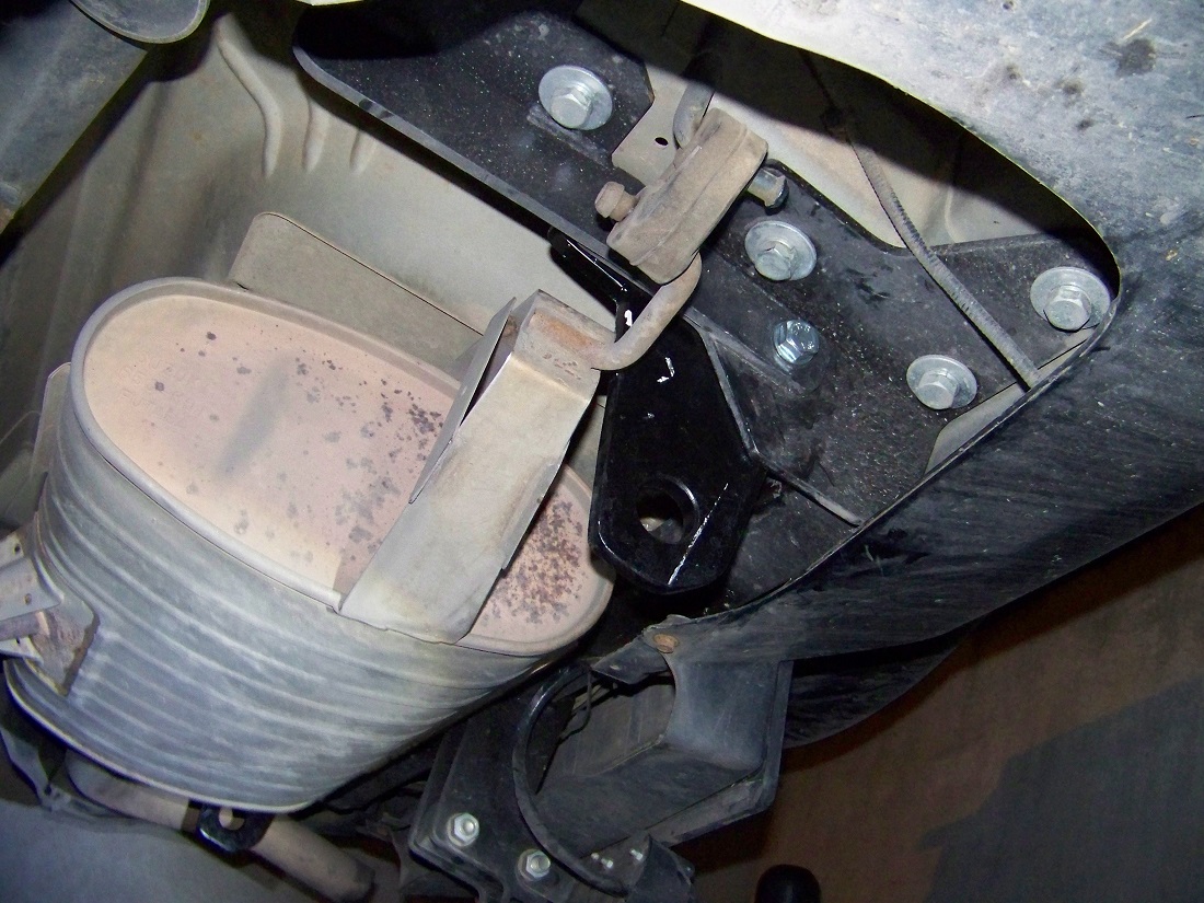

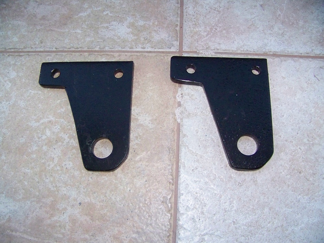

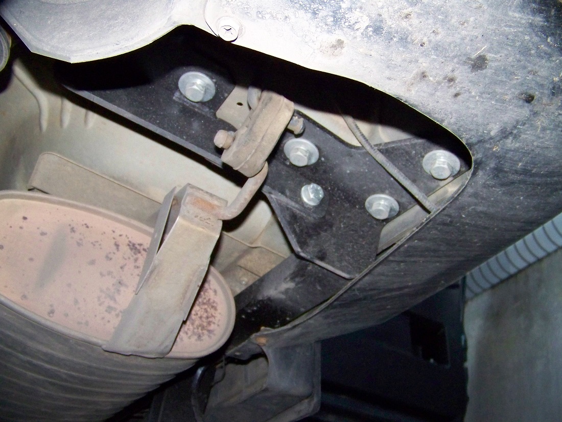

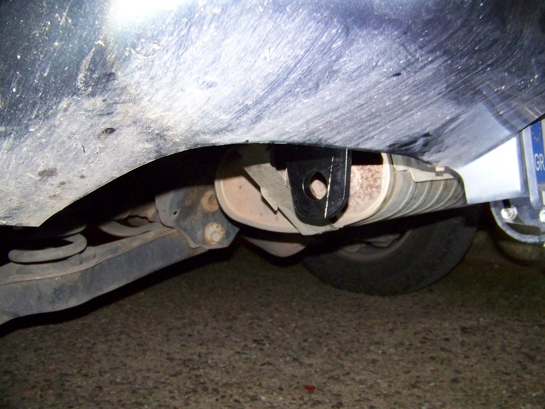

Ηρθε κ η σειρα μου :dance: :dance: μετα την τοποθέτηση (υπερενισχυμενου) κοτσαδορου έκανα επιτελους κ γω δυο "καλες" homemade δέστρες απο λαμαρινα 12mm με οπή Φ30 για τα σχετικα..
Οι δεστρες βιδωθηκαν σε οπες που είχε ήδη ο κοτσαδόρος.. λεπτομεριες στις φωτο
κατα την κατεργασία..
ολοκληρωμένες
χωρις την αριστερη δέστρα
τοποθετημένη η αριστερη

Δημοσίευσηαπό Antonioz » Σάβ Νοέμ 22, 2014 10:39 am
panoshm έγραψε:Οίστρος σε έχει πιάσει 8) :clap: :clap:
Βρηκα ενα κενο Σάββατο κ πλακωθηκα.. τα χα ολα σχεδιασμενα βεβαια :D
takisworld έγραψε:Θέλουμε τιμουλα.
Τι εννοείς; Ποσο μου βγήκε; Ουσιαστικά όλα εκτος απο το μαυρο χρωμα(5ευρω περίπου ) τα ειχα.. απο κει κ πέρα προσωπικη δουλειά.. μετρα κοψε ραψε βαψε... :D :D

Δημοσίευσηαπό Antonioz » Πέμ Νοέμ 27, 2014 12:45 pm

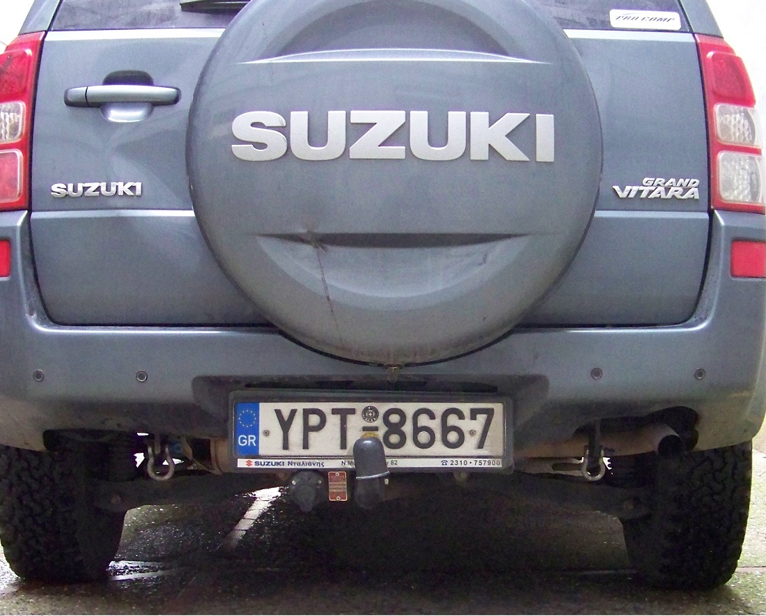

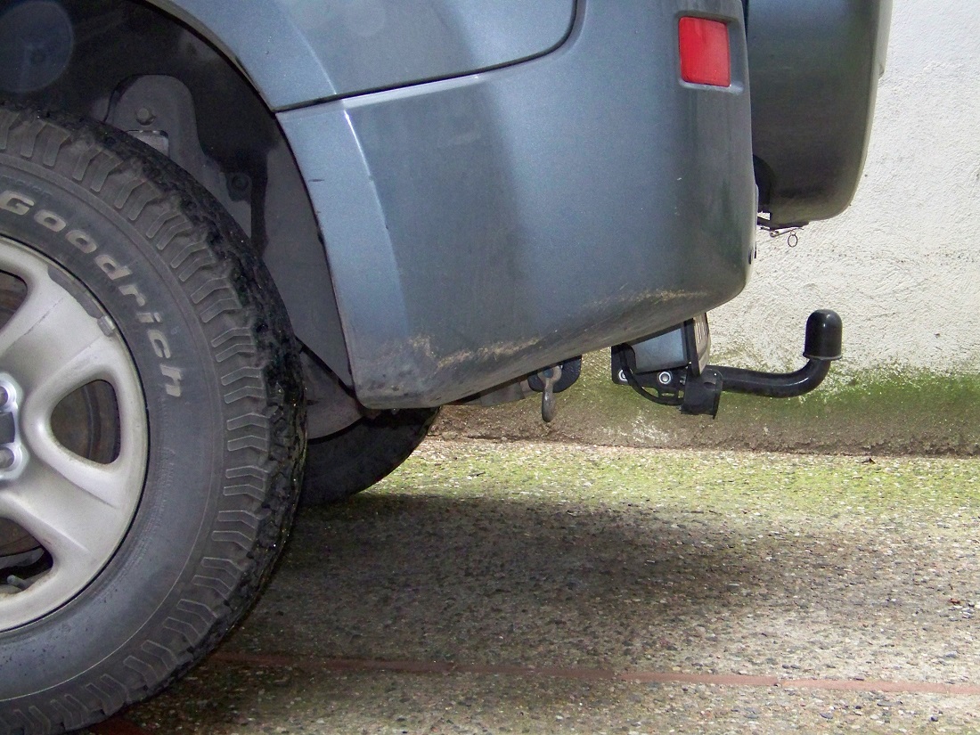

Δυο φωτο ακομη με τα ναυτικά τοποθετημένα.. :D :D
νομίζω οτι απο πίσω είμαστε κομπλέ!!

Re: Δέστρες εμπρός-πίσω
Δημοσίευσηαπό costas66 » Πέμ Νοέμ 27, 2014 12:48 pm
Γιά πόσους τόνους είναι αυτά τα κλειδιά Αντώνη, γιατί μου φαίνονται λίγο μικρά. :think:
Δημοσιεύσεις: 7499
Δημοσίευσηαπό Antonioz » Πέμ Νοέμ 27, 2014 12:52 pm
costas66 έγραψε:Γιά πόσους τόνους είναι αυτά τα κλειδιά Αντώνη, γιατί μου φαίνονται λίγο μικρά. :think:
ναι είναι λίγο μικρά.. :shifty: αλλα αφου μπαινουν τα μικρά σιγουρα θα μπουν κ τα μεγάλα!!! το αριστερό λοιπον ειναι 2Τ και το δεξί 1 1/2Τ
Δημοσιεύσεις: 5411
