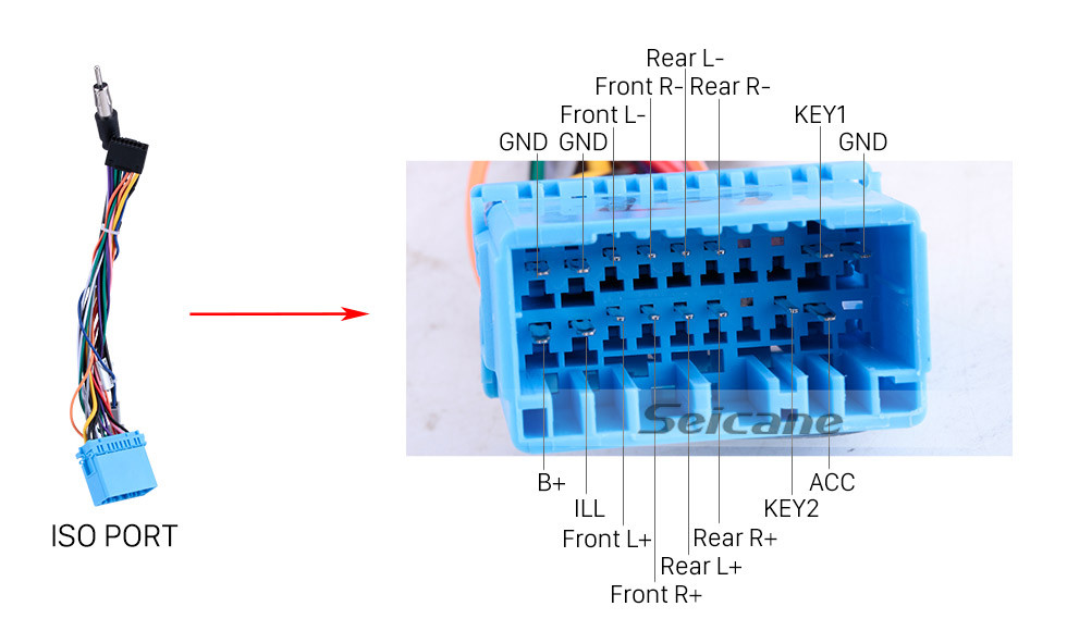

Αν και ουτε εγω τα κατάφερα(θελω να το ξανα δω με.το πολυμετρο οταν εχω χρονο ) πρεπει να ειναι τα καλωδια στη θεση 19 20 (κατω αριστερα οταν βλεπεις την φισα με το κλιπ επανω ). Στη δικια μου εητρα φισα δεν ειχε τα καλωδια για το τιμονι αρα πρεπει να κοψω στη εργοστασιακή

panagiotis1981 έγραψε:Απο τα δυο καλωδια που γραφουν KEY1 και KEY2 χρησιμοποιουμε ΜΟΝΟ το ενα.
Απο τα καλωδια τα εργοστασιακα ενωνουμε το ενα στην γειωση (του μηχανηματος) και το αλλο στο KEY1.
Εγω ετσι το εκανε και μονο τοτε δουλεψε. (δεν ειχε φυσα που κουμπωνε πανω στην εργοστασιακη το δικο μου)
Εμένα έχει το καλώδιο της φωτογραφίας, σε αυτά είχε και τρία που δεν ήταν συνδεδεμένα και γράφανε το ένα AMP το άλλο BRAKE και το τελευταίο BACK, από αυτά το μόνο που σύνδεσα ήταν το BACK με το καλώδιο της όπισθεν και λειτουργεί κανονικά. Συγνώμη αν κουράζω αλλά δε γνωρίζω πολλά από ηλεκτρονικά, τη γείωση του μηχανήματος πως θα τη βρω?
H γειωση ειναι το μαυρο το - ή καποιο σημειο στο σασι που εχει βιδα

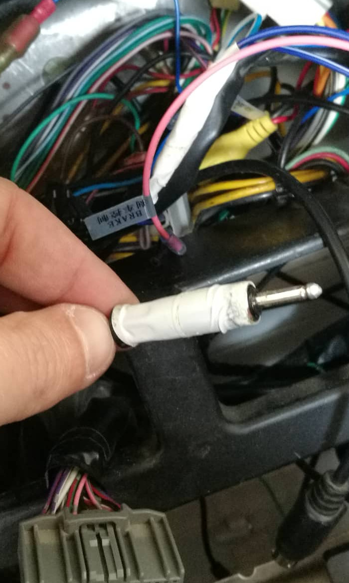

Έχω πάθει πλάκα, πήγα κ σε ηλεκτρολόγο, αυτό που κατάλαβα είναι πως τα πλήκτρα δεν λειτουργούν όταν συνδέω την κεραία. Χωρίς την κεραία λειτουργούν κανονικά. Η ραδιόφωνο μου λέει το εργαλείο η πλήκτρα στο τιμόνι, δεν είναι παράλογο;;;

Μαλλον εχει γινει λαθος στην συνδεση και το ρευμα του ενισχυτη της κεραιας παει στα χειριρτηρια,
οποτε ειτε λειτουργουν τα πληκτρα ειτε η κεραια. :shock:

Πρώτα από όλα σας ευχαριστώ πολύ όλους για τη βοήθεια, η αλήθεια είναι πως με μια μικρή πατέντα δουλεύει κανονικά, αυτό που έκανα ήταν να τυλίξω με μονωτική το μεταλλικό μέρος του αρσενικού της κεραίας για να μη κάνει σώμα με το ραδιόφωνο και πλέον τα πλήκτρα δουλεύουν και σταθμούς πιάνω κανονικά...

Αυτό είναι κάτι καινούργιο , τελικά ποιο απο τα δυο key 1 key 2 εχει συνδεθεί στη φίσα και σε ποια θέση 19 η 20?

g@rret έγραψε:Αυτό είναι κάτι καινούργιο , τελικά ποιο απο τα δυο key 1 key 2 εχει συνδεθεί στη φίσα και σε ποια θέση 19 η 20?
η κεραία παίζει κανονικά ή εχεις παράσιτα ?
Στη φίσα δεν πείραξα τίποτα, είναι όπως της φωτογραφίας, η κεραία παίζει κανονικά και στην αναζήτηση σταματά κανονικά στους σταθμούς, δεν τους βρίσκω μόνος μου!!!
Η αλήθεια είναι πως και ο ηλεκτρολόγος δεν ήξερε τι να μου πει, μόνος μου έκανα τη δοκιμή και δούλεψε!!!
Απο οτι βλεπω η φισα που εχω ειναι χωρις καλωδια στο key 1 key 2 αλλα βαση τις φωτο σου φαίνεται οτι το 20 παει στη γείωση , το 19 στο key 1 . Αν δεν παιξει πεταω κ το key 2 η σε γειωση ή σε αυτο που δείχνει το σχεδιο . Οταν το κανω θα σας πω αποτελεσματα .

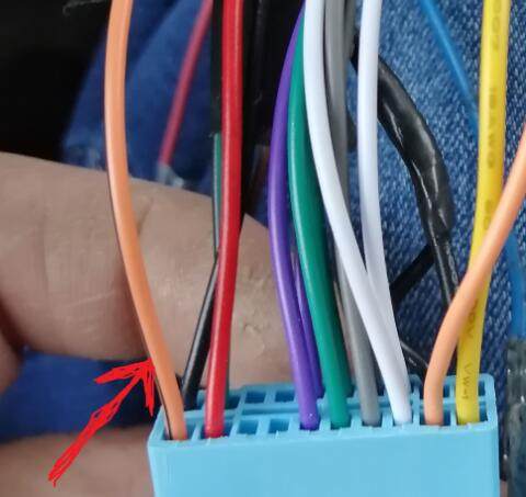

Πριν λίγο μου απάντησε ο πωλητής από το aliexpress, προφανώς εγώ έκανα την εξυπνάδα. Το καλώδιο που ήταν κομμένο, δεν κόπηκε από μόνο του, μου έστειλε την παρακάτω φωτογραφία και μου είπε πως πρέπει να κοπεί το καλώδιο που δείχνει το βελάκι!!!! Εγώ το ένωσα και λογικά για αυτό δε λειτουργούσε σωστά, αύριο θα δοκιμάσω να το αποσυνδέσω και θα σας ενημερώσω....
