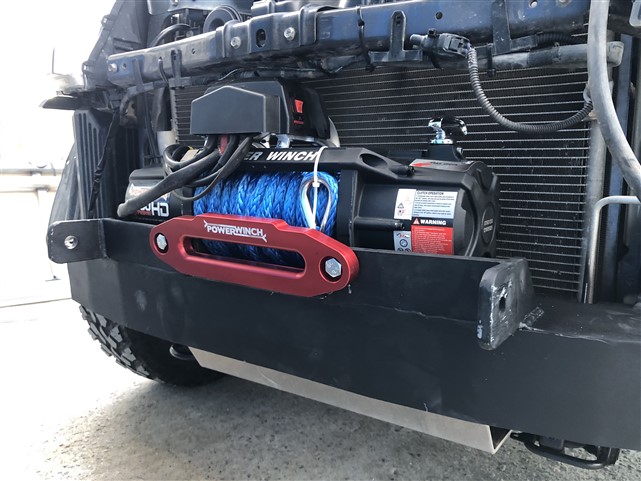

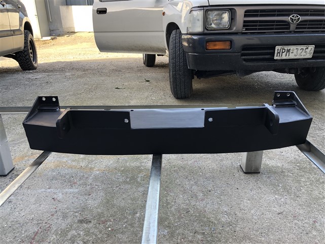

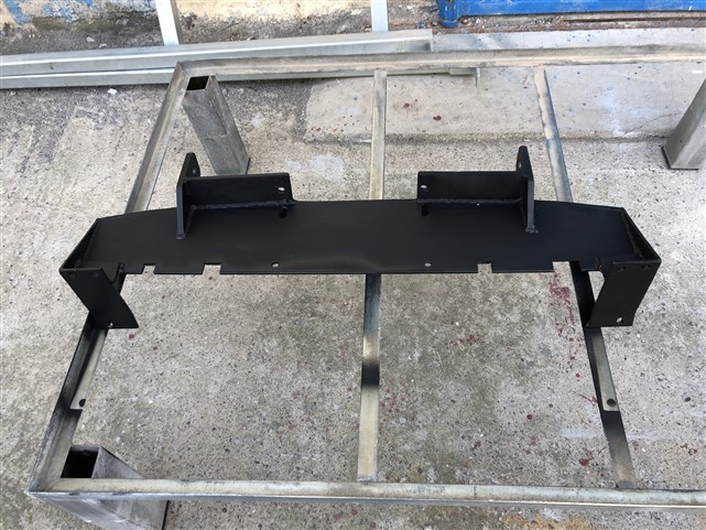

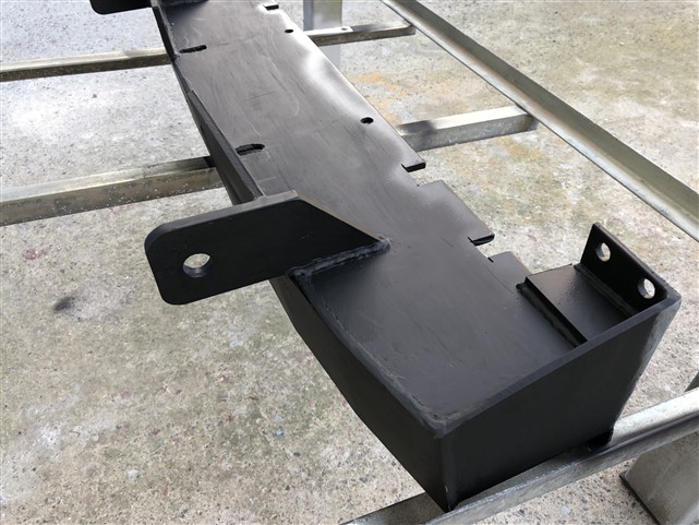

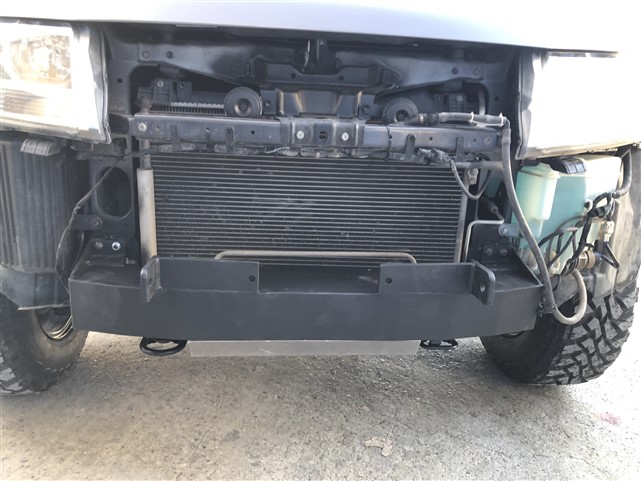

Επιτέλους έγινε η βάση. όπως έγραψα έγινε μια νέα τραβέρσα όπου έκατσε πανω ο εργατης. Πήρα ιδέες απο τον Antonioz βεβαια. Μενει να δοκιμαστει τωρα ! :D

Ευχαριστώ παιδια. Η αληθεια ειναι οτι πηρε αρκετες ωρες στο μαστορα να βγαλει τη βαση. Λογο ελατηριων mad δεν εχασε ποντο. Η βαση ειναι περιπου 8 κιλα και ο εργατης 30 αρα πηρε μια 35 κιλα παραπανω αν αφαιρεσεις το βαρος της παλια τραβερσας.. Διαφορα στην οδηγηση δεν ειδα παντως.

8 κιλά μονο? Νομιζα πως θα ηταν τουλαχιστον 30+ γιατι βλεπω παχος 5-6mm.

Παρατηρώ ότι ο γάντζος ίσα που μπαίνει στην τρύπα της δέστρας....
Μήπως πρέπει να ανοιχτούν παραπάνω οι τρύπες στις δέστρες για να μπορούν να μπουν και μεγάλοι πίροι από αντίστοιχα μεγάλα Ω ?

Οι τρυπες στο γαντζο ειναι αρκετα μεγαλες αλλα δεν φαινονται. Μπαινει το Ω για 3.5 τονους ανετα. Το ειχα υπολογισει και αυτο ;)

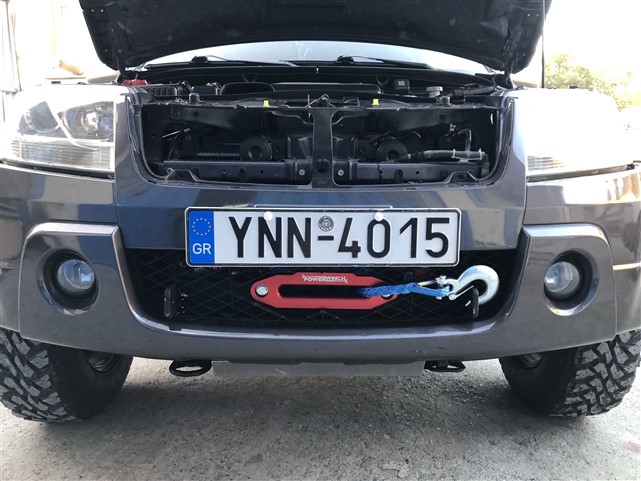

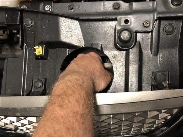

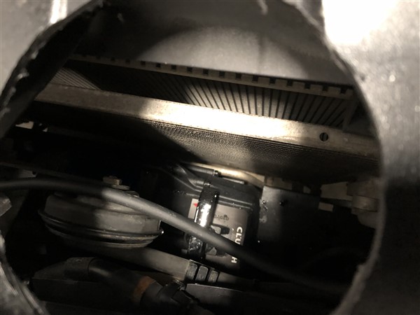

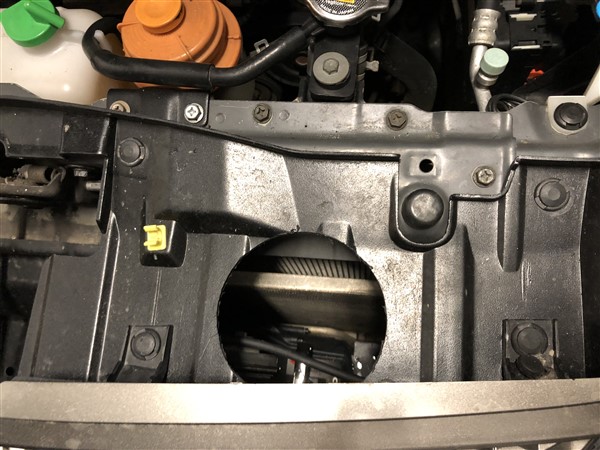

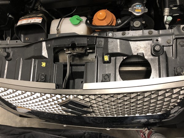

Μια λεπτομερεια. Για να εχω προσβαση στον εργατη (κουμπι power, βυσμα για χειρστηριο αλλα και πιο σημαντικο το συμπλεκτη για το ελευθερο τραβηγμα με το χερι αναγκαστικα να κανω μια ποτηροτρυπα στο πλαστικο πανω. Και ετσι ολοκληρωθηκε η τοποθετηση :)
