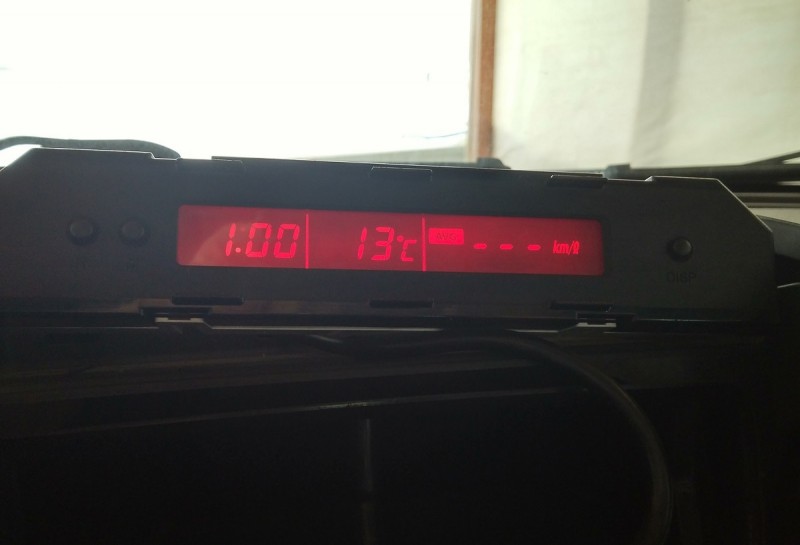

Δημοσίευσηαπό Geo. » Πέμ Ιαν 12, 2017 11:03 pm
jkanellopoylos έγραψε:Σε εμένα έχει συνεχώς παύλες η μέση κατανάλωση, όσα χλμ κι αν κάνω και δεν γνωρίζω τον λόγο.
Ώπα... σου έδειχνε πάντα τις παύλες ή ενώ έδειχνε μέση κατανάλωση σταμάτησε να δείχνει?
Οι παύλες που σου δείχνει είναι 2 παυλες - τελεία - 1 παύλα (--.-) ή είναι 3 συνεχόμενες παύλες (---)
Ρωτάω γιατί στην ένδειξη στιγμιαίας όταν δεν κινούμαι δείχνει υποδιαστολή (--.-) ενώ στην μέση κατανάλωση, που δεν παίρνω μέτρηση, δεν έχει υποδιαστολή (---)
Geo. έγραψε:Εικόνα
jkanellopoylos έγραψε:Επίσης δεν αλλάζει με τίποτα σε lt/100 και δέιχνει μόνο km/lt.
Κάνε αυτό που λέει ο Χρήστος στο πρώτο post.

Δημοσίευσηαπό Geo. » Τρί Ιαν 17, 2017 8:37 pm
Νομίζω ότι έχει διαφορά η υποδιαστολή, και θα σου πω γιατί.
Όταν γυρίσεις τον διακόπτη στο ACC και ανάψει το trip, δείχνει μόνο παύλες στη στιγμιαία κατανάλωση.
Μόλις γυρίσεις τον διακόπτη στο ON και ξεκινήσει και ο εγκέφαλος, στις παύλες προστίθεται αμέσως και η υποδιαστολή.
Που αυτό σημαίνει ότι όταν δεν υπάρχει υποδιαστολή, δεν παίρνει το trip καθόλου εντολή.
Ρίξε μια ματιά στην μέση κατανάλωση να δεις αν στην θέση ON ή όταν δουλεύει ο κινητήρας έχεις υποδιαστολή.
Πες μου τι βλέπεις και θα στείλω e-mail στην αντιπροσωπία στην Αθήνα και για τις 2 περιπτώσεις να δούμε τι θα πουν.
Έλεγα να πάω από στην αντιπροσωπία εδώ, αλλά δεν ξέρω αν θα βγάλω άκρη, και καλύτερα ο γραπτός λόγος που μένει.

Re: Aλλαγη της ενδειξης καταναλωσης καυσιμου
Δημοσίευσηαπό jkanellopoylos » Τρί Ιαν 24, 2017 12:08 pm
Έτσι ακριβώς είναι κι εμένα...
Όταν γυρίσεις τον διακόπτη στο ACC και ανάψει το trip, δείχνει μόνο παύλες στη στιγμιαία κατανάλωση και στον μέσο όρο.
Μόλις γυρίσεις τον διακόπτη στο ON και ξεκινήσει και ο εγκέφαλος, στις παύλες προστίθεται αμέσως η υποδιαστολή και στα 2.
Ακόμα δεν μου έχει δείξει μέση κατανάλωση.

Δημοσίευσηαπό Geo. » Τρί Ιαν 24, 2017 10:26 pm
Άρα εσένα παίρνει εντολή από εγκέφαλο! Θα ενημερώσω αν έχω νέα
