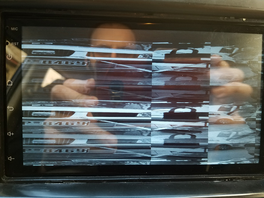

Καλησπέρα , εχω βάλει και εγω ενα 2din σαν το πρώτο , αναμένω να ξαναδοκιμάσω τα χειριστήρια στο τιμόνι γιατι την πρώτη δεν τα κατάφερα
θέλω να γράψω 4 προβλήματα/λύσεις που βρήκα για να υπάρχει σαν αρχείο μπας και βοηθηθεί κανένας
Πρόβλημα 1
Οταν σύνδεσα την κάμερα Οπισθοπορείας μου έβγαζε αλλοιωμένη εικόνα (πολλαπλά είδωλα )
Αυτό γίνετε καθαρά γιατί δεν "κόβει " το player να φτιαξει μονο του την ανάλυση , πάμε λοιπόν στα factory settings (κωδικός 8888 ) -> protocol parameter settings -> πάμε κατω κάτω στη λίστα reverse video resolution setting -> το αλλάζουμε σε SD και απλά βγαίνουμε με το βελάκι που πάμε πίσω . Μετα απο αυτό συνέρχεται . Εαν για κάποιο λόγο δεν μπαίνει στο menu setting παίζει να θέλει άδεια απο το android κομμάτι του Player (οπως στο κινητό developer mode λέγετε )

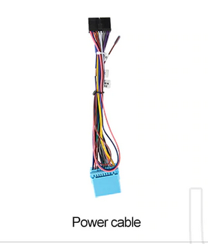

Θωμά αγόρασα και εγώ το ίδιο και χθες το τοποθέτησα αλλά δε λειτουργούν τα πλήκτρα του τιμονιού, γνωρίζεις μήπως πια είναι τα καλώδια των πλήκτρων για να δω μήπως και έχουν κάποιο πρόβλημα? (ο κεντρικός αντάπτορας ήρθε με ένα κομμένο καλώδιο και το έφτιαξα μόνος μου). Η οθόνη κατά τα άλλα λειτουργεί κανονικά
Το να κανείς ρύθμιση μέσα από το μενού βάζοντας ότι λειτουργία θες αλλά όταν μπω στο αμαξι θα σε πω που να πας!

thomas91 έγραψε:Το να κανείς ρύθμιση μέσα από το μενού βάζοντας ότι λειτουργία θες αλλά όταν μπω στο αμαξι θα σε πω που να πας!
Θωμά καταρχάς ευχαριστώ πολύ για την άμεση ανταπόκριση, το δοκίμασα αυτό που λες αλλά δε κατάφερα κάτι, ίσως κάνω κάτι λάθος, κάνω reset τις λειτουργίες των πλήκτρων και μετά διαλέγω τι θέλω να κάνει το κάθε πλήκτρο, αλλά δε δέχεται τίποτα, σαν να μη λειτουργούν τα πλήκτρα!!!

Δημοσίευσηαπό panagiotis1981 » Δευτ Φεβ 10, 2020 7:17 pm
Απο τα δυο καλωδια που γραφουν KEY1 και KEY2 χρησιμοποιουμε ΜΟΝΟ το ενα.
Απο τα καλωδια τα εργοστασιακα ενωνουμε το ενα στην γειωση (του μηχανηματος) και το αλλο στο KEY1.
Εγω ετσι το εκανε και μονο τοτε δουλεψε. (δεν ειχε φυσα που κουμπωνε πανω στην εργοστασιακη το δικο μου)

Δημοσίευσηαπό abantaz » Δευτ Φεβ 10, 2020 7:54 pm
panagiotis1981 έγραψε:Απο τα δυο καλωδια που γραφουν KEY1 και KEY2 χρησιμοποιουμε ΜΟΝΟ το ενα.
Εμένα έχει το καλώδιο της φωτογραφίας, σε αυτά είχε και τρία που δεν ήταν συνδεδεμένα και γράφανε το ένα AMP το άλλο BRAKE και το τελευταίο BACK, από αυτά το μόνο που σύνδεσα ήταν το BACK με το καλώδιο της όπισθεν και λειτουργεί κανονικά. Συγνώμη αν κουράζω αλλά δε γνωρίζω πολλά από ηλεκτρονικά, τη γείωση του μηχανήματος πως θα τη βρω?

Δημοσίευσηαπό thomas91 » Δευτ Φεβ 10, 2020 8:46 pm
Καλησπέρα φιλος εγώ δεν πείραξα τίποτα από τα καλώδια όπως ήρθαν έτσι τα έβαλα μήπως δεν κούμπωσες καλά τις φισες πίσω την οθόνη γιατί θυμάμαι έχει αρκετές υποδοχές

Δημοσίευσηαπό abantaz » Δευτ Φεβ 10, 2020 8:58 pm
thomas91 έγραψε:Καλησπέρα φιλος εγώ δεν πείραξα τίποτα από τα καλώδια όπως ήρθαν έτσι τα έβαλα μήπως δεν κούμπωσες καλά τις φισες πίσω την οθόνη γιατί θυμάμαι έχει αρκετές υποδοχές
Θα το κοιτάξω αύριο, θα μετρήσω με το πολύμετρο όλα τα καλώδια της "πλεξούδας" γιατί όπως έγραψα ένα καλώδιο ήταν κομμένο και το ένωσα με κλέμα, ίσως να έχει θέμα και κάποιο άλλο και να μη φαίνεται!!! (Τουλάχιστον μου κάνανε επιστροφή 35 ευρώ για το καλώδιο)
