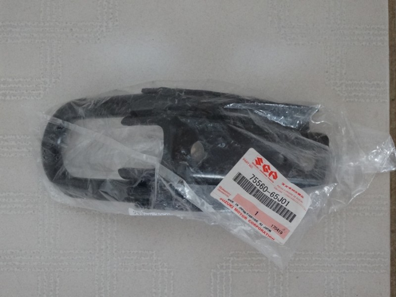

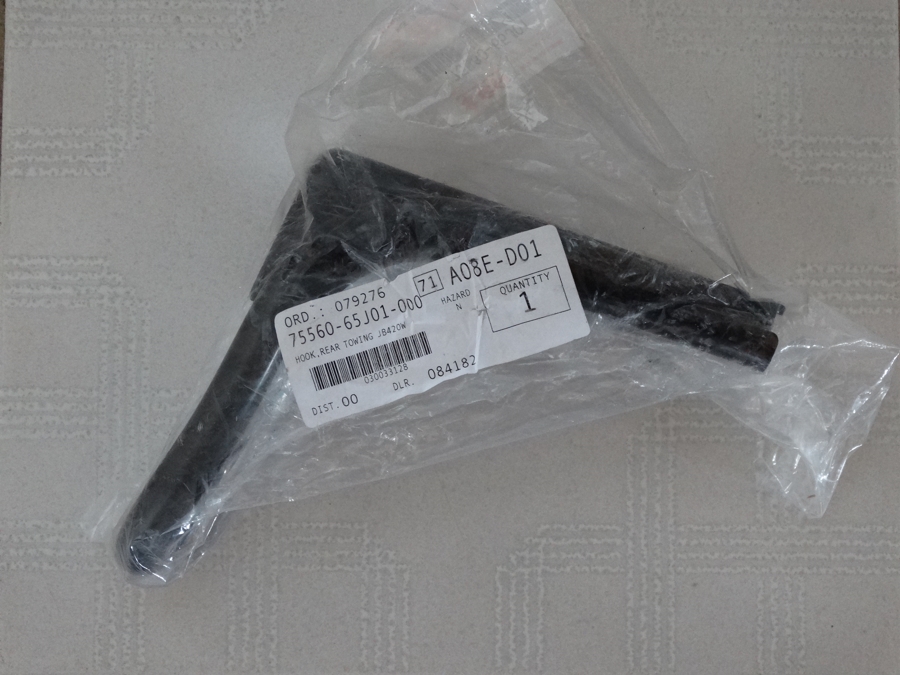

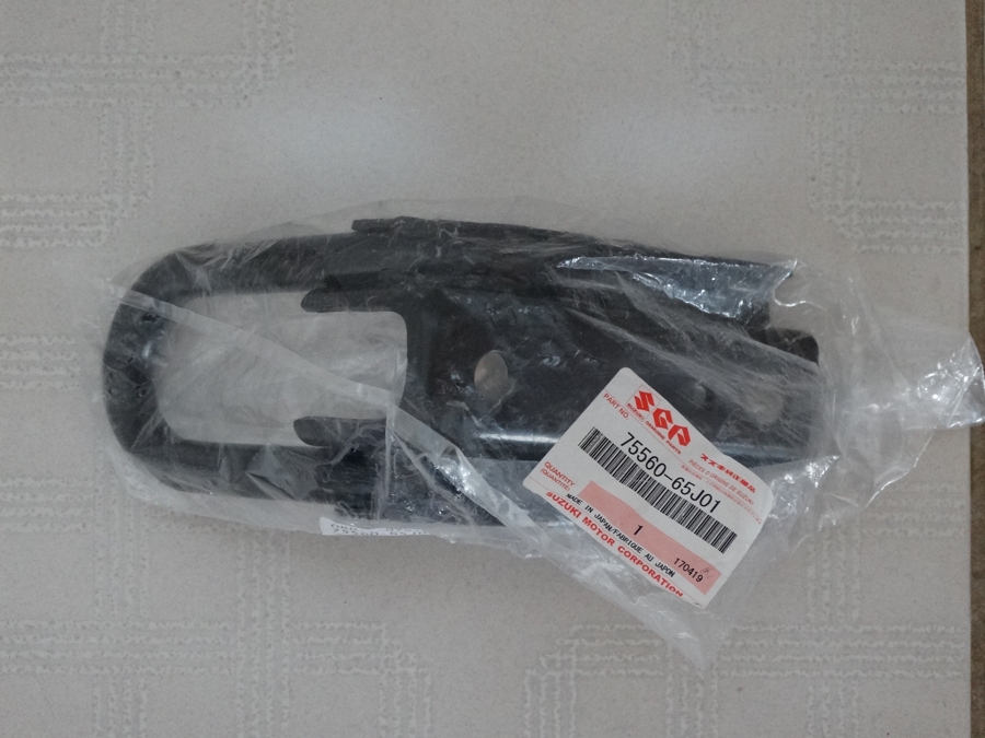

Για οσους ενδιαφερονται για τους κωδικους της original δεστρας του NGV. (τιμη 55 ευρω - made in Japan).

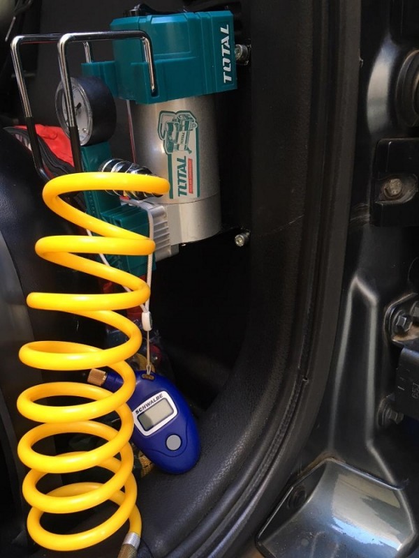

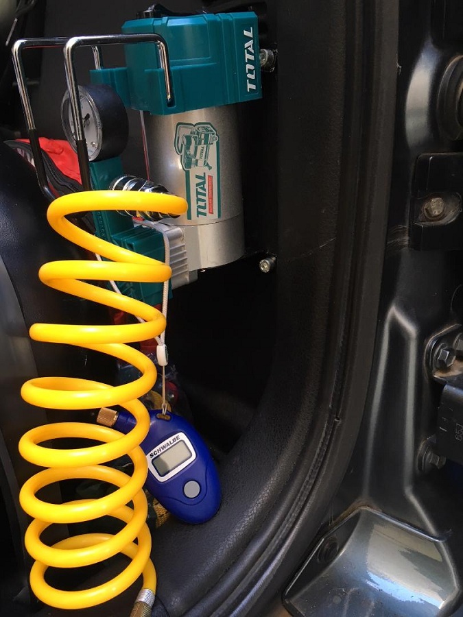

Ενα μινι προτζεκτ ηταν οτι ηθελα να βαλω κοφλερακι στο αμαξι και για το βουνο να παιζουμε με τις πιεσης αλλα και για την δουλεια να βαζουμε αερα σε κανενα δοχειο διαστολης,οποτε ψαχνοντας στο ιντερνετ επεσα πανω σε αυτο το κοφλερακι ειναι που δινει 35 λιτρα αερα το λεπτο και 140psi,σαν κατασκευη φαινεται παρα πολυ καλη και το βασικο ειναι οτι εχει ταχυσυνδεσμο γιατι παραγγειλα ενα σπιραλ λαστιχο 5μ μαζι με ενα πιστολι αερα με μανομετρο! :D
Μιας και δεν εχω πολυ χωρο το τοποθετησα εκει πλάι στην μπουκάλα οπου χωρανε ολα τσιμα τσιμα και πηρα ρευμα απο τον αναπτηρα πισω και ενα ακομα θετικο ειναι οτι εχει διακοπτακι πανω οποτε και να το ξεχασεις στον αναπτηρα δεν εγινε και τιποτα!! :!:
Τιμη κοφλερ 26€ απο skroutz

Αυτό πως βοηθάει στην ανάκτηση/ξεκόλλημα του αυτοκινήτου? :roll:
Re: Εξοπλισμός ανάκτησης NGV ****ΟΔΗΓΟΣ RECOVERY *****

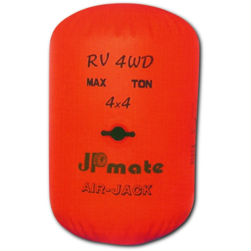

Δημοσίευσηαπό BOSS » Τρί Σεπ 11, 2018 12:10 am
Μπορει για το φουσκωμα αερογρυλου :whistle:

Δημοσίευσηαπό thomas91 » Τρί Σεπ 11, 2018 7:16 am
Καλημέρα εγώ το έβαλα για να ρίχνω την πίεση στα ελαστικά και μετά να συμπληρώνω αέρα όταν βγω άσφαλτο επειδή είναι εξοπλισμός το έβαλα εδώ για να μην κάνω καινούργιο θέμα ξεχωριστό,έτσι κ αλλιώς άλλη πίεση θέλει στην άσφαλτο άλλο στο χώμα/λάσπη!
Όπως και ο φίλος που έκανε το θέμα στην πρώτη σελίδα έβαλε θέμα για κοφλερακι! :!:

Σωστός. Ειδικά για κομμάτια με άμμο ή κομμάτια με πολύ κροκάλα-σαμαράκια, η χαμηλή πίεση βοηθάει πολύ. ;-)

Σε άμμο, χιόνι, βράχια είναι πολύ πιθανό να κατεβάσεις πίεση ώστε να μπορέσεις να ξεκολλήσεις.
Σε mud λάστιχα που αντέχουν, μπορεί να κατεβεις και στα 10-12 psi
Μετά θα σου χρειαστεί γιατί με 10psi δεν θα οδηγιέται το αμάξι (ίσως και να ξεζαντάρει)

Έχω ένα τέτοιο κομφλεράκι εδώ και χρόνια αλλά με το μικρό λάστιχο :think: :think: :think:
Πολύ ωραία ιδέα Θωμά, ευχαριστούμε.

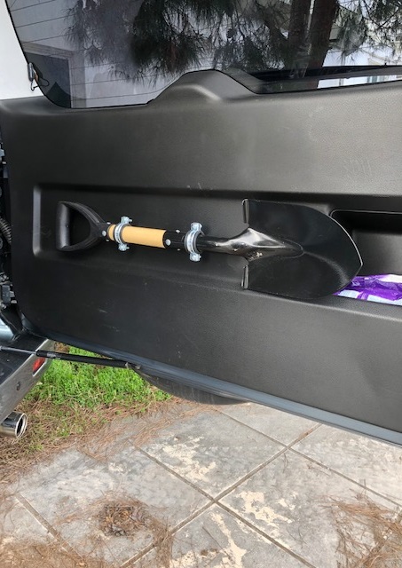

Έβαλα και ένα φτυάρι στην πίσω πόρτα με στηρίγματα σωλήνα 1" μιας και τα είχα,άλλα ψάχνω για κάτι πιο γρήγορο στο βγάλσιμο :D
Αφου όποτε το χρειαζόμουν πραγματικά πότε δεν το είχα μαζί μου όποτε τώρα έχει την θέση του :lol: :lol:
Για κοίτα και την ιδέα του . ;-)
