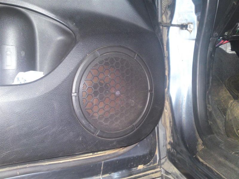

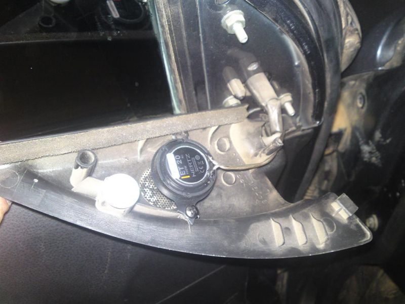

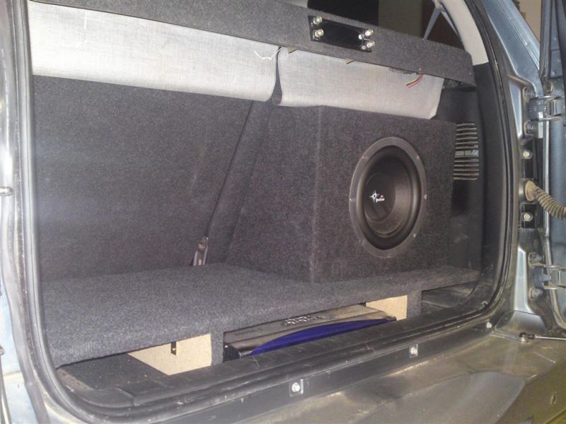

Δημοσίευσηαπό Επισκέπτης » Τετ Αύγ 05, 2009 10:46 am
makis26 έγραψε:
Εχω μια απορια,τι διαστασεις πρεπει να ειναι τα ηχεια για τις μπροστα τις πορτες για το n.gv για να ταιριαζουν?καποιος φιλος ηλεκτρολογος μου ειπε οτι πρεπει να παραγγειλο και βαση για τα ηχεια για να μην χτυπαει το τζαμι οταν κατεβαινει.υπαρχουν ηχεια που ταιρειαζουν ακριβως?
16αρι.
Και δε χτυπαει κανενα τζαμι και τιποτα.
Εγω εχω αλλαξει εμπρος-πισω μαις και δεν ειχα ουτε tweeter, και εβαλα 16αρια διαιρουμενα εμπρος που σημαινει ηχειο κατω και tweeter πανω και πισω coaxial που σημαινει ηχειο με tweeter ενσωματωμενο. Δυστυχως δεν εβγαλα φωτογραφιες να σας το δειξω για πισω αλλα θα σας παραθεσω 2 για τα εμπρος ηχεια. A.. και ενα woofer με ενυσχητη!
Οσο για τα πισω ηχεια, για να βγει το τεραστιο πλαστικο, πρεπει να ξεβιδωσεις τις ζωνες και να βγαλεις ενα κλιπ απο τον χωρο του πορτο παγκαζ που κραταει το πλαστικο. Μετα τραβα τραβα να ξηλωνεις δεν ειναι τιποτα! Οπως και το βαρα βαρα να κουμπωνεις μετα... :wink:

Δεν εχει ηχεια εμπρος ? Και τι εννοεις πως εχει πισω? Εγω οταν ειχα του '99 ειχε μονο εμπρος..! Το καλο με του 99 αν θυμαμαι καλα ειναι πως δε χρειαζεται να βγει ολη η ταπετσαρια για να μπουν καινουρια..! Βγαινει το καπακι με ενα κατσαβιδι! Εμενα μου κοστισε γυρω στο 300 εμπρος πισω με tweeter οπως γραφω παραπανω, 250 το woofer, 500 ο ενυσχητης (5καναλος) και πηγη 1300 avic 900bt της Pioneer. Μπορεις να βαλεις βεβαια και κατι λιγοτερο, πχ μονο τα ηχεια αλλα δε συγκρινεται...
