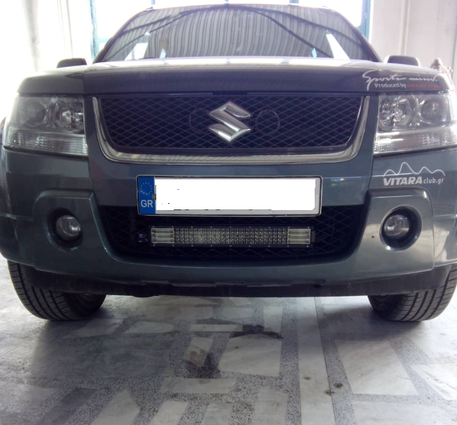

Και μία άλλη λυση ;-) ;-)
led mini.png (473.39 KiB) 5877 προβολές

George ωραια η ιδεα σου. Το σκεφτηκα για εκει, αλλα φοβηθηκα για τους κραδασμους.

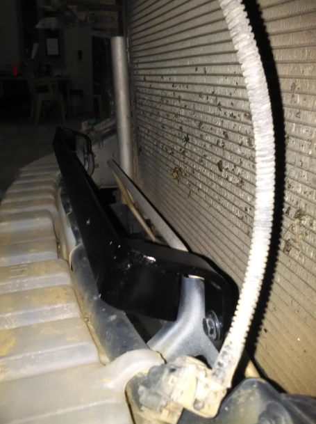

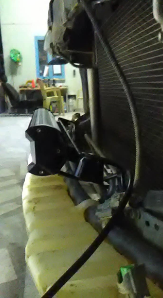

Δεν ειναι τόσο απλό όσο φαινεται :D :D
Κραδασμους δεν θα έχει ποτέ. Το μονο θεματάκι ειναι αν καει , θέλει ξηλωμα προφυλακτήρας 8)
led bar mini2.png (465.81 KiB) 5835 προβολές
led bar mini3.png (521.4 KiB) 5835 προβολές

:shock: στην βάση του ψυγείου το έπιασες ρε αθεόφοβε; ..τόση τραβέρσα δε σου κανε;

Antonioz έγραψε::shock: στην βάση του ψυγείου το έπιασες ρε αθεόφοβε; ..τόση τραβέρσα δε σου κανε;
Γιατί θα παρεξηγηθεί η βάση :?: :mrgreen: :mrgreen:

..θα μου πείς σε κανένα μικροχτύπημα!
