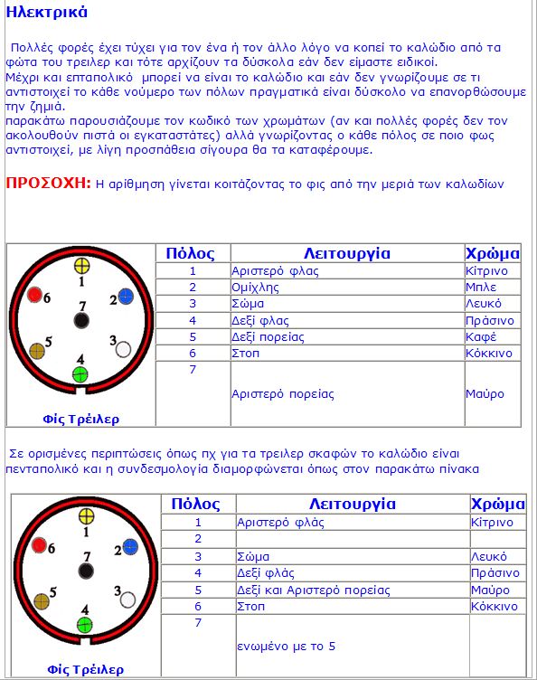

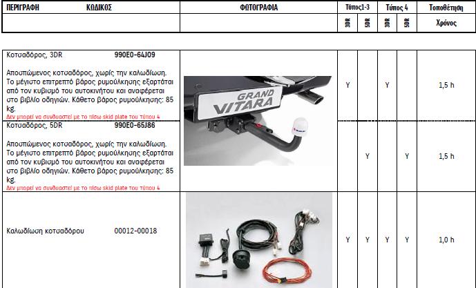

Δημοσίευσηαπό eibpartner » Τετ Φεβ 26, 2014 1:55 pm
Geo. έγραψε:Ξέρετε αν υπάρχει φύσα στα NGV όπου κουμπώνει η καλωδίωση του κοτσαδόρου ή χρειάζεται να πάρουμε από το φανάρι?
Ξέθαψα αυτό το θέμα μιας και χθες αγόρασα μεταχειρισμένο έναν κοτσαδόρο της ALKO και ενώ έχει πάνω την πρίζα το καλώδιο είναι κομμένο σύριζα και ψάχνω να βρω τρόπο σύνδεσης .
Από τα αξεσουάρ της Suzuki βρήκα το παρακάτω κιτ . Το έχει κανείς υπόψιν του ? Βοηθάει καλύτερα στην σύνδεση ή θα το πληρώσω άδικα ?
ngv acc.jpg (51.29 KiB) 4394 προβολές

Re: προβλημα με εργοστασιακο κοτσαδορο
Δημοσίευσηαπό EVGENIOS » Τετ Φεβ 26, 2014 2:14 pm
Πιστεύω ότι σε έναν ηλεκτρολόγο αυτοκινήτων και με λιγότερα από 25€, θα κάνεις την δουλειά σου μιά χαρά!
Αυτό είχα κάνει τότε, που πήρα και εγώ τον δικό μου από τον ΣΑΒΒΑ, τον πέρασα μόνος μου και πήγα σε ηλεκτρολόγο, με 20€ καθάρισα
Δημοσίευσηαπό Atlas » Τετ Φεβ 26, 2014 3:39 pm
Αν πιανουν τα χερια σου,χτυπα στο google "ηλεκτολογικη συνδεση κοτσαδορου" και θα βρεις το σχεδιάγραμμα.
Δημοσίευσηαπό char » Τετ Φεβ 26, 2014 4:19 pm
Συνδεσμολογία πρίζας κοτσαδόρου 1.jpg (117.43 KiB) 4367 προβολές
Δημοσίευσηαπό eibpartner » Τετ Φεβ 26, 2014 4:53 pm
Atlas έγραψε:Αν πιανουν τα χερια σου,χτυπα στο google "ηλεκτολογικη συνδεση κοτσαδορου" και θα βρεις το σχεδιάγραμμα.
:D :D κάτι πιάνουν , και χάρη σε εσάς
char έγραψε:
μάλλον θα πιάσω δουλειά αυτοπροσώπως :mrgreen: :mrgreen:

EVGENIOS έγραψε:Πιστεύω ότι σε έναν ηλεκτρολόγο αυτοκινήτων και με λιγότερα από 25€, θα κάνεις την δουλειά σου μιά χαρά!
απλά μου αρέσει να χρησιμοποιώ υλικά σχεδιασμένα για τον σκοπό τους αντί να κόβω-ράβω εναλλακτικά . :lol:
Ας όψεται η κρίση :evil: :evil:
