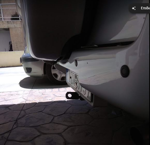

Δημοσίευσηαπό Dimitris80 » Τετ Μάιος 30, 2018 4:42 pm
Το σκέφτομαι και εγώ να βάλω κοτσαδόρο, για να στηρίξω βάση ποδηλάτων των παιδιών.
Ο δικό σου είναι πολύ καλός, γιατί δεν χάνεις πόντους από το έδαφος.
Μία ερώτηση: έτσι όπως τον έχεις τοποθετήσει, αν χρειαστεί να τραβήξεις ή να σε τραβήξουν σε ανάκτηση, που δένεις τους ιμάντες; Βάζεις μεγάλο ναυτικό κλειδί στις τρύπες που βιδώνει η μπίλια του κοτσαδόρου;

Re: Τοποθέτηση κοτσαδόρου Alfa Hellas σε NGV 5θ
Δημοσίευσηαπό vic27 » Τετ Μάιος 30, 2018 4:52 pm
Δύο φορές που χρειάστηκε να ξεκολλησω κάποιον, τοποθέτησα την μικρή μπίλια και έδεσα τον ιμάντα εκεί. Δεν υπήρξε κανένα πρόβλημα. Τώρα κατασκευαζω μια βέργα με μεγάλο ναυτικό κλειδί στην άκρη της που θα τοποθετήσεται αντί του κοτσαδορου. Όταν το ολοκληρώσω θα βάλω φωτογραφίες.
Δημοσίευσηαπό vic27 » Τετ Μάιος 30, 2018 5:29 pm
Την αγόρασα από αυτούς, τους το είχα πει από την αρχή, με χρέωση 30 ευρώ. Σου προτείνω να την φτιάξεις και εσύ γιατί όταν ρεμουλκεις, ασκούνται μεγάλες πλάγιες και κάθετες δυνάμεις και η μακριά μπίλια τραβάει ζόρια.

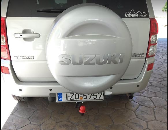

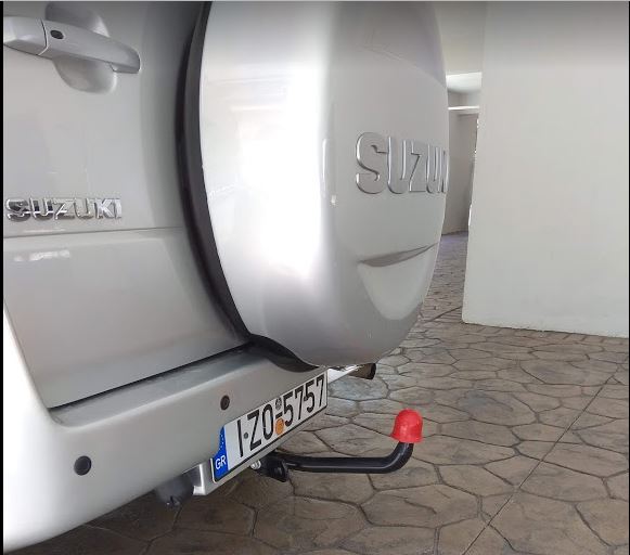

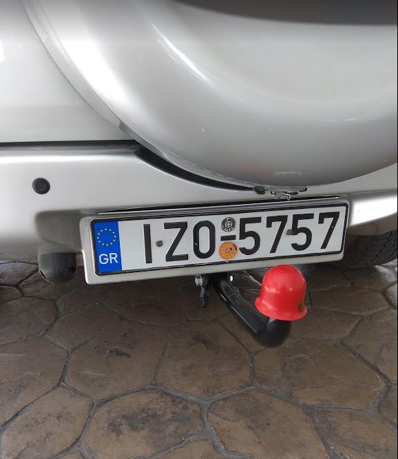

Μόλις έβαλα και εγώ τον δικό μου σήμερα.
Μου είπε ο τύπος ότι με τη μακρυά μπίλια που μου έφτιαξε μπορώ να ρυμουλκήσω τα πάντα χωρίς κανένα φόβο, οπότε δεν αγόρασα δεύτερη κοντή.
Έτσι και αλλιώς, για αρχή μια βάση ποδηλάτων για τα παιδιά θέλω να βάλω.
Μου κόλλησε και μία δέστρα επάνω στο σώμα του κοτσαδόρου για ανακτήσεις.
Την πρίζα την έβαλα βιδωτή δίπλα στην πινακίδα, για να μην προεξέχει και φάει καμιά αδέσποτη.
Ορίστε και μερικές φώτος από το αποτέλεσμα:
Back towbar.JPG (44.54 KiB) 7425 προβολές
Η δέστρα τελικά δε με ξετρελαίνει.
Αν δω ότι βρίσκει συχνά κάτω σε off road διαδρομές, θα την κόψω και θα βάζω το ναυτικό κλειδί στις 2 ακριανές τρύπες της μπίλιας του κοτσαδόρου. Εξάλλου, δε σκοπεύω να έχω επάνω τον κοτσαδόρο όταν δεν τον χρησιμοποιώ, πόσο μάλλον για off road.
Δημοσίευσηαπό Antonioz » Παρ Ιουν 01, 2018 2:06 pm
Δώσε σε παρακαλώ καμιά λεπτομέρεια για την τοποθέτηση της πρίζας γιατι η δικιά μου έχει φάει πολλές αδέσποτες και δεν την βλέπω να την βγάζει καθαρή για πολύ ακόμη
Δημοσίευσηαπό Dimitris80 » Παρ Ιουν 01, 2018 3:07 pm
Antonioz έγραψε:Δώσε σε παρακαλώ καμιά λεπτομέρεια για την τοποθέτηση της πρίζας γιατι η δικιά μου έχει φάει πολλές αδέσποτες και δεν την βλέπω να την βγάζει καθαρή για πολύ ακόμη
Είναι πολύ απλό. Τρεις τρυπούλες στον προφυλακτήρα, δίπλα από την πινακίδα, τα καλώδια περνάνε από μέσα από τον προφυλακτήρα, ένωση, βίδωμα πρίζας και έτοιμο!
Για να την φάει εκεί, πρέπει να έχει ακουμπήσει όλος ο προφυλακτήρας κάτω, ή να έχεις φοβερό σημάδι με την όπισθεν σε κορτρόνι!
