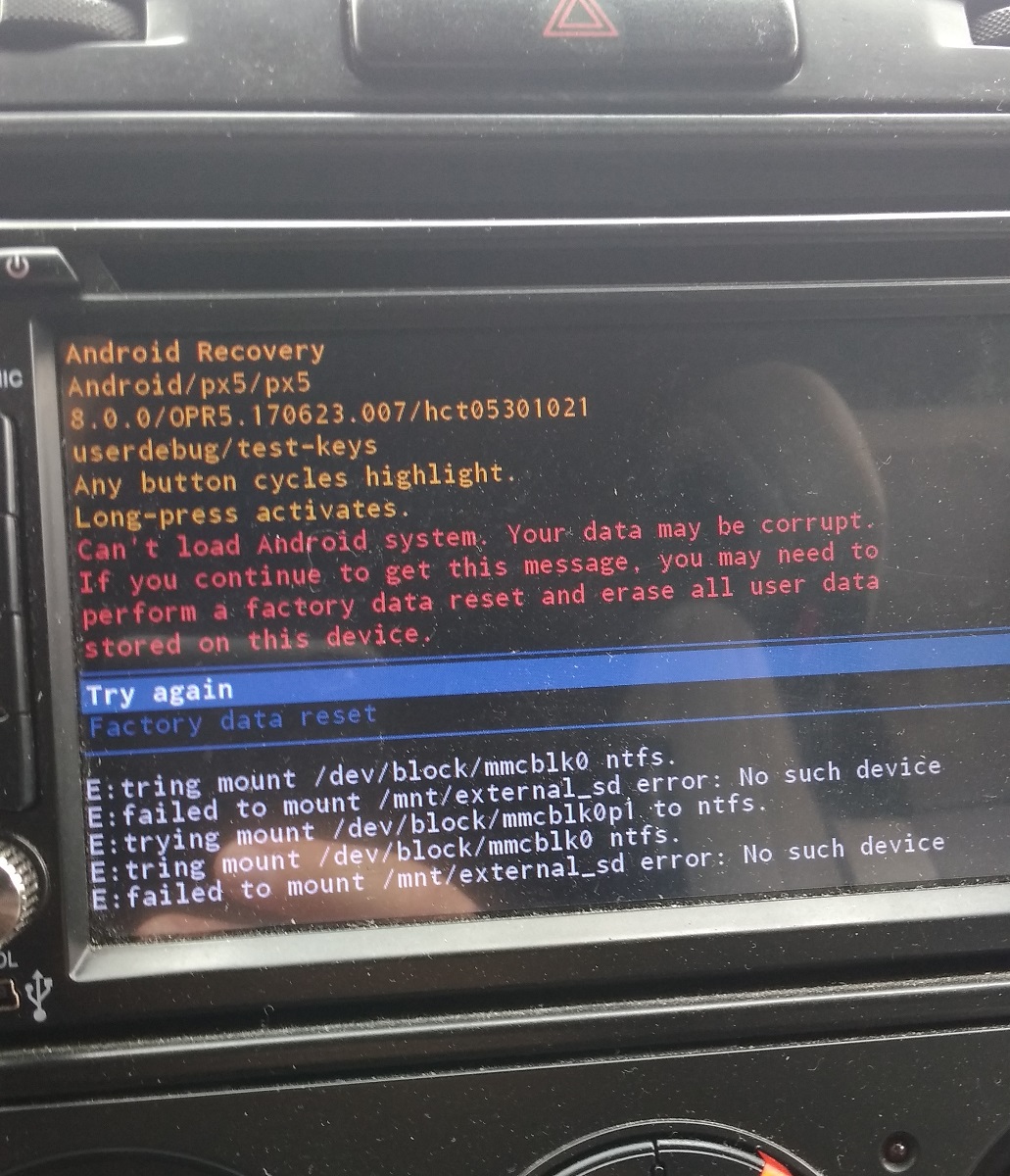

Καλησπέρα στην ομάδα,
προχθές, μετά απο κανένα 10λεπτο προσπάθειας να φορτώσει, το android εβγαλε το παρακάτω λογοτεχνικό κείμενο..
..όπως ήταν αναμενόμενο, του είπα και γω κανα δυο ποιήματα που ήξερα αλλα συνεννόηση δεν βγήκε!
Εχει κανείς καμιά ιδέα τι μπορεί να συμβαίνει και τι πρέπει να κάνω (εκτός απο το να το πετάξω)
έχουν γίνει τα παρακάτω χωρίς αποτέλεσμα:
*εχω πατήσει παρατεταμένα όλα τα κουμπιά (οχι ταυτοχρονα)
*reset με βελόνα έγινε και δεν..
*reset με μπαταρια έγινε αλλα δεν..
*η οθόνη δεν ακούει (..θα μου πεις ποια οθόνη ακούει, χαχαχα )
σημείωση:
*το πρόβλημα παρουσιάστηκε ακριβώς μετά τον εμβολιασμο (με το που μπήκα στο αυτοκίνητο να φύγω δηλ). Ίσως δεν υπάρχει συμβατότητα στα τσιπάκια zeneca κ android 8

Καλησπέρα
Από ότι φαίνεται δε σου βρίσκει το λειτουργικό σύστημα και δε μπορεί να ξεκινήσει.
Πιθανόν κάτι να έπαθε η εσωτερική μνήμη/κάρτα sd.
Εγώ θα δοκίμαζα να κάνω factory data reset όπως σου προτείνει στην οθόνη... θα χάσεις όλες σου τις ρυθμίσεις, σταθμούς κλπ κλπ αλλά πιθανόν να στο επαναφέρει στην εργοστασιακή μορφή.

Αφου γραφει οτι η οθονη δεν ακουει,,πως θα κανει φακτορι ρεσετ;; :animals-worm: :character-kyle:

Δοκίμασε reset με βελόνα και ταυτόχρονα το κεντρικό κουμπί που πατάς για να ανάψει (όταν άναβε).κράτα τα πατημένα για 7-8 δευτερόλεπτα μπας και κάνει reset.

..δεν μπορώ να βρω και το μανουαλ να δω πως στ'αναθεμα γινεται! πίστευα με την μπαταρια θα έστρωνε, τωρα λογικα κάποιος συνδιασμός χρειάζεται, για να δούμε!!

Νομιζα πως το reset button δε δουλευε αλλα με τα υπόλοιπα κουμπιά μπορούσε κάπως να πάει στην επιλογή του factory reset :confusion-shrug:

Δεν μπορεί όλα αυτά με κάποιο τρόπο κάνουν επαναφορά (reset)
Ένας τρόπος είναι να του κόψουμε τελείως το ρεύμα για ένα βράδυ.
Βγάζουμε τον πόλο της μπαταρίας ή την ανάλογη ασφάλεια.
Η άλλη περίπτωση να έχει κάτι στο πείσω μέρος της συσκευής ή κάποιος
συνδυασμός πλήκτρων. Εφόσον το προτείνει και η συσκευή με κάποιο τρόπο θα γίνετε.

το ρευμα το έκοψα για κάποια λεπτά οχι για όλο το βράδυ.. και δεν έκανε τιποτα!
Θα δοκιμάσω συνδιασμούς (και αρχικά να βρω το μανουαλ)

Δοκίμασε να βγάλεις την SD card και μετά να το βάλεις μπροστά!

sd δεν υπάρχει (μάλλον είναι κάτι εσωτερικό)
Μάρκα; εχει ενα νούμερο το κουτι: 6201-8.0 επίσης γράφει CAR DVD NAVIGATION (IN CAR MULTIMEDIA SYSTEM)
Μάνουαλ βρηκα , hard ή soft reset δεν αναφέρει..
Πάτησα για πολλά sec: reset, reset + on/off κουμπί, reset + 1 ή 2 κουμπία, 2,3 κουμπιά μαζί... αλλά χαμπάάάρι
Πρέπει να βρω τον πωλητή μάλλον..
Επίσης α)μετά το ρεσέτ κάνει να ξεκινήσει, γραφει εκει navigation κλπ αλλα καταλήγει στην οθόνη που ανέβασα παραπάνω. β) η κάμερα για την όπισθεν δουλευει :???:

Σβηστο και αφαιρεσε για λιγο ολες τις φισες στο πισω μερος και ξανα ανοιξε το :think:

θα το αφαιρέσω και θα το κάνω δυο,τρια πραγματικά 30μετρα recovery με τον εργάτη μου φαίνεται..
