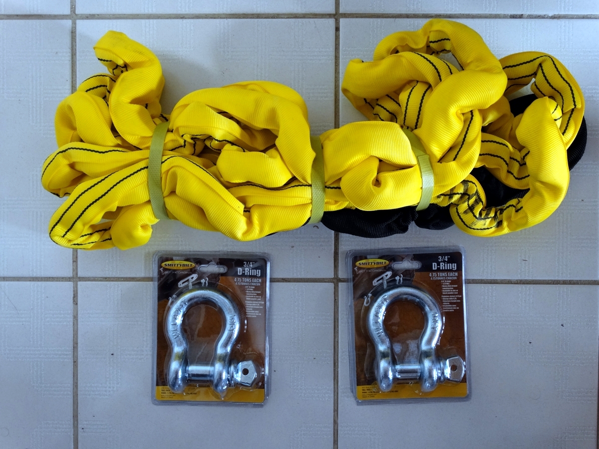

Β) ΑΠΟ ΚΟΛΛΗΜΑ ΣΕ ΑΜΜΟ-ΧΙΟΝΙΑ-ΛΑΣΠΗ
ΕΠΕΙΔΗ ΓΙΑ ΟΣΟΥΣ ΕΧΟΥΜΕ ΚΟΤΣΑΔΟΡΟ ΔΕΝ ΠΡΕΠΕΙ ΠΟΤΕ ΜΑ ΠΟΤΕ ΝΑ ΚΑΝΟΥΜΕ ΑΠΟΚΟΛΛΗΣΗ βαζοντας τον ιμαντα στην μπιλια του κοτσαδορου ,ειναι σε εξελιξη η τοποθετηση και δευτερης δεστρας στο πισω μερος του δικου μου NGV για πιο ισορροπημένη κατανομη των δυναμεων.

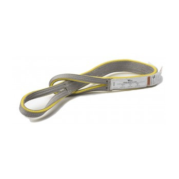

Πρωτα απ` ολα χρειαζεται ενας ιμαντας. Καλυτερος για ξεκολλημα ειναι ο ελαστικος ο οποιος κατα την διαρκεια της ελξης επεκτείνεται κατα 20% περιπου , ΦΟΡΤΩΝΕΙ ΔΥΝΑΜΙΚΗ ΕΝΕΡΓΕΙΑ και στη συνεχεια γινεται πιο ευκολα η αποκόλληση.
Αυτα πηρα εγω:
--Ιμαντας ελαστικος (Kinetic) smittybilt μηκους 30' ποδια = 9.50 μετρα ,τιμη 65 ευρω.
--Δυο ναυτικα κλειδια ελξης 4.5 τονων 20 ευρω το ενα.(Ισως το δευτερο να μην χρειαζεται συχνα).
--ΟΠΩΣΔΗΠΟΤΕ κουβερτα ιμαντα-συρματοσχοινου για την ασφαλεια της αποκόλλησης.Σε περιπτωση που σπασει ο ιμαντας τον ριχνει κατω στο εδαφος και δεν κατευθυνεται προς το αμαξι με τις όποιες συχνά ΔΡΑΜΑΤΙΚΕΣ συνεπειες. Κουβερτα της ARB κοστος 30 ευρω.

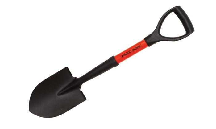

--Φτυαρι καλης ποιοτητας με 18 ευρω.

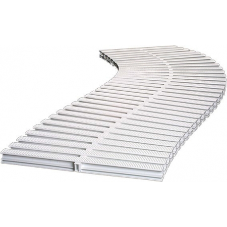

--Σχαρες αποκόλλησης ,εστω και πατεντα (οπως οι δικες μου.!!),δυο κομματια του ενος περιπου μετρου το καθενα ....

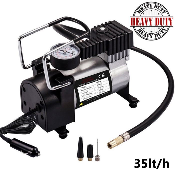

--Κομπρεσερακι αερος ,σχετικα καλο ,για φουσκωμα-ξεφουσκωμα ελαστικων με 30 ευρω.Το ξεφουσκωμα των ελαστικων κρινεται απαραιτητο ΕΙΔΙΚΑ στην αμμο.

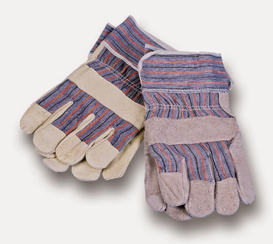

--Γαντια , μικρο κοστος.
https://www.amazon.com/Smittybilt-CC120 ... B003EP2XIU
Επισης ιμαντα μπορουμε να παρουμε και αυτον της ARB οπως εχουν αρκετοι συμφορουμιτες.
https://www.amazon.com/ARB-ARB705-2-3-R ... B004P9DQLC
Μια αλλη εκδοχη ειναι οι Kinetic rope.Παρα πολυ καλοι "ιμαντες" (δυνατα ελαστικα σχοινια).
Τροπος χρησης του ελαστικου ιμαντα.
Στο ξεκινημα της ρυμουλκισης δεν πας σιγα-σιγα οπως ολοι ξερουμε απο τις κλασσικες ρυμουλκισεις.....Δινεις γκαζακι , τεντωνει αυξανοντας το μηκος κατα 20% περιπου, η δυναμη ελξης μετατρεπεται αρχικα σε δυναμικη ενεργεια μεσα στον ελαστικο ιμαντα και στη συνεχεια σε κινητικη ενεργεια τραβοντας - βγαζοντας ΠΡΟΟΔΕΥΤΙΚΑ το κολλημενο οχημα πολυ ευκολα.Στα πολυ μεγαλα κολληματα θα πρεπει να το επαναλαβουμε 2-3 φορες.......Εκει βεβαια με το κλασσικο ιμαντα δεν θα εβγαινε ποτε!!!
Μετα τη χρηση ,οι ελαστικοι ιμαντες γενικοτερα ,χρειαζονται περιπου μιση ωρα για να επανανελθουν στην αρχικη τους κατασταση .Ειναι πραγματικα εργαλεια ανακτησης.
Τροπος χρησης της κουβερτας ιμαντα-συρματοσχοινου .
Την τοποθετουμε στη μεση του μηκους του ιμαντα. Εαν θελουμε να αυξησουμε το βαρος της και την αποτελεσματικοτητα της , τοτε στην εσωτερικη τσεπη που διαθετει μπορουμε να προσθεσουμε λιγο χωμα ,αμμο ή ακομη και αρκετο χιονι , αναλογως που βρισκομαστε.
Υ.Σ.Θα ακολουθησουν και αλλες φωτο καποια αλλη στιγμη.

Κομπρεσερ αγορασα αυτο εδω....κινεζακι αλλα καλο.
Τσεκαρισα το μηκος καλωδιου , φτανει ΚΑΙ απο την πισω μπριζα του πορτμπαγκαζ του NGV στα σιγουρα τους πισω τροχους.

Φτυαρι πηρα αυτο......Μασιφ κατασκευη .
Οσο αφορα τις σχαρες αποκόλλησης και για το λογο οτι ειναι πανακριβες (πανω απο 200ευρω) ΣΥΜΒΙΒΑΣΤΗΚΑ με κατι το οποιο ειχα και ετσι με μηδενικο κοστος για μενα , εβαλα στο αμαξι να υπαρχουν ,2 κομματια του ενος μετρου εκαστο ,απο την παρακατω σχαρα πισινας. Σιγουρα καλυτερο απο το τιποτα.Απλα θελει λιγο περισσοτερο σκαψιμο-καθαρισμα μπροστα απο τον τροχο για να πιασει με περισσοτερη ευκολια η ροδα πανω στη σχαρα.

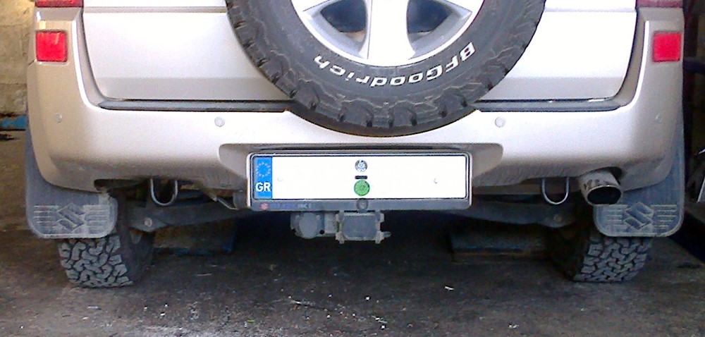

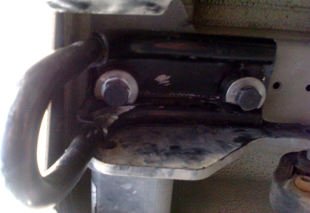

Το πιο σημαντικο σε μια ανακτηση ειναι να βαλουμε τον ιμαντα ή το συρματοσχοινο σε ΣΩΣΤΑ σημεια ελξης που να πιανουν απ` ευθειας πανω στο σασι του αμαξιου.
Οπως ειπα και πιο πανω :ΓΙΑ ΟΣΟΥΣ ΕΧΟΥΜΕ ΚΟΤΣΑΔΟΡΟ ΔΕΝ ΠΡΕΠΕΙ ΠΟΤΕ ΜΑ ΠΟΤΕ ΝΑ ΚΑΝΟΥΜΕ ΑΠΟΚΟΛΛΗΣΗ βαζοντας τον ιμαντα στην μπιλια του κοτσαδορου.
Για αυτο το λογο προχωρησα σε επανα-τοποθετηση της αρχικης δεστρας (που μου την ειχαν αφαιρεσει λογω του κοτσαδορου) και επισης εβαλα και μια επιπλεον-δευτερη εργοστασιακη δεστρα για πιο ισορροπημένη κατανομη των δυναμεων .
Ομως αμεσως διαπιστωσαμε με τον μηχανικο οτι η βαση του κοτσαδορου (original Suzuki) ΕΜΠΟΔΙΖΕΙ την δεστρα να πατησει ακριβως στις τρυπες και ακομη και να τις μετακινησουμε προς την ακρη, το κεφαλι της βιδας δεν θα μπορει να το πιασει το κλειδι.......
Οι δεστρες πηγαν στο τορνο , ανοιξαμε προς το πλαι τις υπαρχουσες τρυπες τους ,προς την ακρη της δεστρας και βαλαμε και καποιου ειδους χοντρα παξιμαδια, ωστε να ανεβουν πιο ψηλα οι μακρυτερες πλεον βιδες , να μην εμποδιζονται να στριψουν απο το πλαινο στρογγυλο σιδερο της δεστρας.Κοψαμε λιγο στο πλαι τα παξιμαδια και τροχισαμε λιγο το πλαινο της δεστρας γιατι ακομα και μετα απ` ολα αυτα δεν περνουσαν οι βιδες. Κολλήσαμε καποια σημεια , τις βαψαμε και εγινε η τελικη τοποθετηση .
Δυσκολευτηκαμε ΑΛΛΑ τα καταφεραμε.
Δοκιμη πριν την τελικη κατασκευη και το βαψιμο.
Και κοτσαδορος και δυο δεστρες.Ολα original Suzuki

Μεταφερω απο αυτη τη συζητηση...viewtopic.php?f=29&t=4797&start=45
kaliakouda έγραψε:Δεν θέλω να σε στεναχωρήσω αλλά οι δέστρες της μαμάς είναι για κλάματα και με το πρώτο τράβηγμα στραβώνουν!
apollo έγραψε:Γιώργο το ξέρω οτι στραβώνουν, παρ' όλα αυτά νομίζω οτι είναι αρκετά γερές, δηλαδή δεν σπάνε εύκολα, που είναι και αυτό που μας ενδιαφέρει!!!! Εκτός αυτού είναι μια φτηνή και πολύ αξιόπιστη λύση.
gmak έγραψε:μιας και αναφερθηκε το στραβωμα τις δεστρας, να πω οτι κατα την ταπεινη μου γνωμη αυτο δεν γινεται τυχαια....
καλυτερα να στραβωνει η δεστρα και να μην επιβαρυνεται το πλαισιο παρα το αντιθετο
Και επειδη με ΔΥΟ εργοστασιακες δεστρες ειναι σιγουρα καλυτερα απο οτι με ΜΙΑ εργοστασιακη δεστρα ,θεωρω οτι ειναι η πιο "απλη" λυση .Δεν ειναι ομως μονο αυτο.
Τρόπος χρήσης.
Στις "μαμα" δεστρες μπορουμε να περασουμε ακομη και διπλο τον ιμαντα και να κανουμε ρυμουλκιση ΧΩΡΙΣ να εχουμε αναγκη ειτε απο καποιο ναυτικο κλειδι......ειτε απο επι πλεον μικροτερο δευτερευοντα ιμαντα ή απο επι πλεον μικρο συρματοσχοινο με ναυτικα κλειδια κ.λ.π. ,κ.λ.π.
Απλα περνοντας σαν θηλια τον ιμαντα μεσα απο το κεφαλι του .....φευγει προς το αλλο αμαξι.Εκει θα χρειαστουμε ΕΝΑ (1) ναυτικο κλειδι.

Δημοσίευσηαπό nick_89 » Σάβ Φεβ 17, 2018 3:14 am
Δεν ξέρω αν οι δέστρες έτσι όπως είναι (κάθετες στο φορτίο), αντέξουν σε ένα δυνατό και τρανταχτό τράβηγμα :think:
Φτιάξε με ένα συρματόσχοινο αυτό που έχει κάνει και ο Καλιακούδας, να μοιράζεις την δύναμη τουλάχιστον ;-)

Δημοσίευσηαπό vedim » Σάβ Φεβ 17, 2018 3:32 am
Το ιδιο σκεφτηκα και γω με το που τις ειδα....ειναι κοντρα στην φορά της ελξης και πολυ πιθανο η να στραβωσουν ή να κοπουν!
