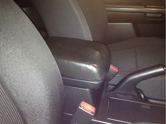

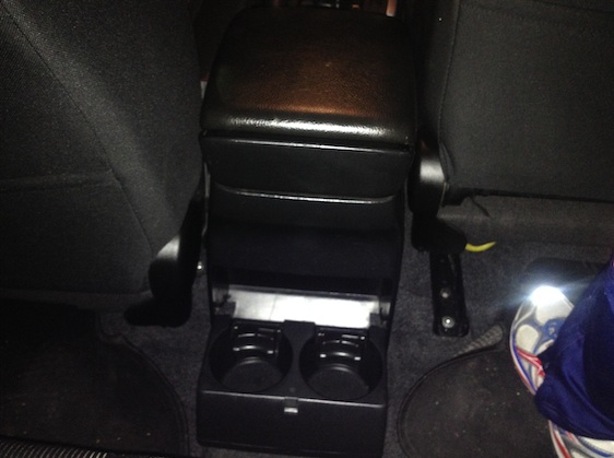

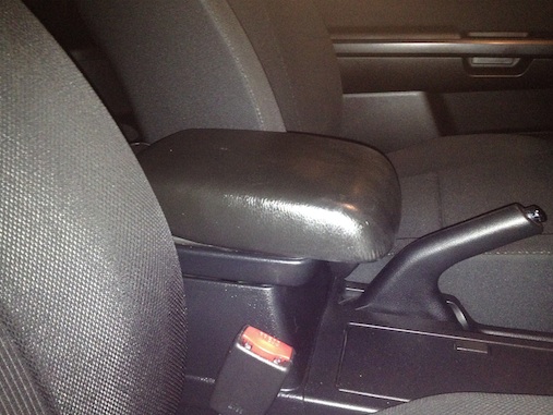

Σήμερα έκανα την πρώτη μετατροπή στα αξεσουάρ του vitara μου!
Ζήλεψα την άνεση του υποβραχιόνιου του 4πορτου. Πίο ψηλός, συρόμενος, με δύο ποτηροθήκες για τους πίσω επιβάτες.
Αφού είδα οτι οι διαστάσεις ταιριάζουν, έφαγα τα λυσακά μου να το βρώ! και ΤΟ ΒΡΗΚΑ. :dance:
Για να βοηθήσω όσους έχουν NGV1600 και το θέλουν, ταιριάζει “Γάντι” με τις ίδιες θέσεις στις βίδες. Μάλιστα ενω το μοντέλο μου είναι 2011 έβαλα το υποβραχιόνιο του 4πορτου μοντέλου 2008. Άρα, αν το βρείτε μη φοβηθείτε, πάρτε το.
Ανεβάζω τις φωτογραφίες του ‘Τεμπέλη” μου, τοποθετημένου.

Θα θέλαμε όμως και φωτό από την τοποθέτηση. Αλήθεια, πως βγαίνει ο τεμπέλης;

EVGENIOS έγραψε:Θα θέλαμε όμως και φωτό από την τοποθέτηση. Αλήθεια, πως βγαίνει ο τεμπέλης;
Η τοποθέτηση δεν έγινε απο εμένα αλλά απο έμπειρο φαναρτζή. Επειδή ήμουν παρών παραθέτω.
Βγάζεις τα δεξιά και αριστερά κάθετα διακοσμητικά, ξεβιδώνεις τις βίδες που κρατούν το καπάκι του λεβιέ ταχυτήτων και τις μπροστά ποτηροθήκες, τις βγάζεις και βλέπεις πια τις δυο μπροστά βίδες που συγκρατούν το υποβραχιόνιο.
Ο Τεμπέλης λύνεται με δυο βίδες που υπάρχουν κάτω απο τις ποτηροθηκες, δυο δεξιά και αριστερά που κρύβονται απο τα καθίσματα και δυο μέσα στο ντουλαπάκι του υποβραχιόνιου.
Ελπίζω να βοήθησα.... δυστυχώς δεν σκέφτηκα να βγάλω φωτο κατα την εγκατάσταση. :(

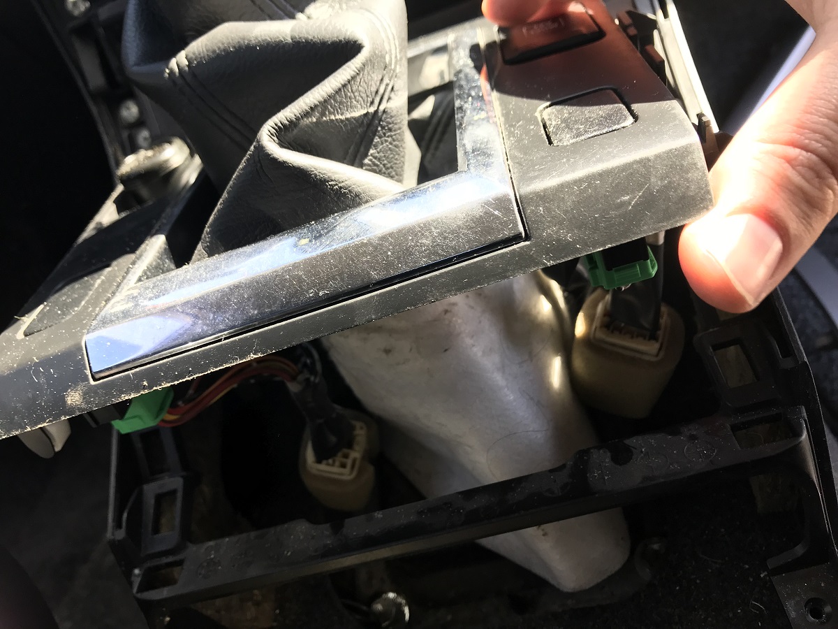

Έβαλα κι εγώ το υποβραχιόνιο του 5θ...
Καμία σχέση... Άλλο αυτοκίνητο...

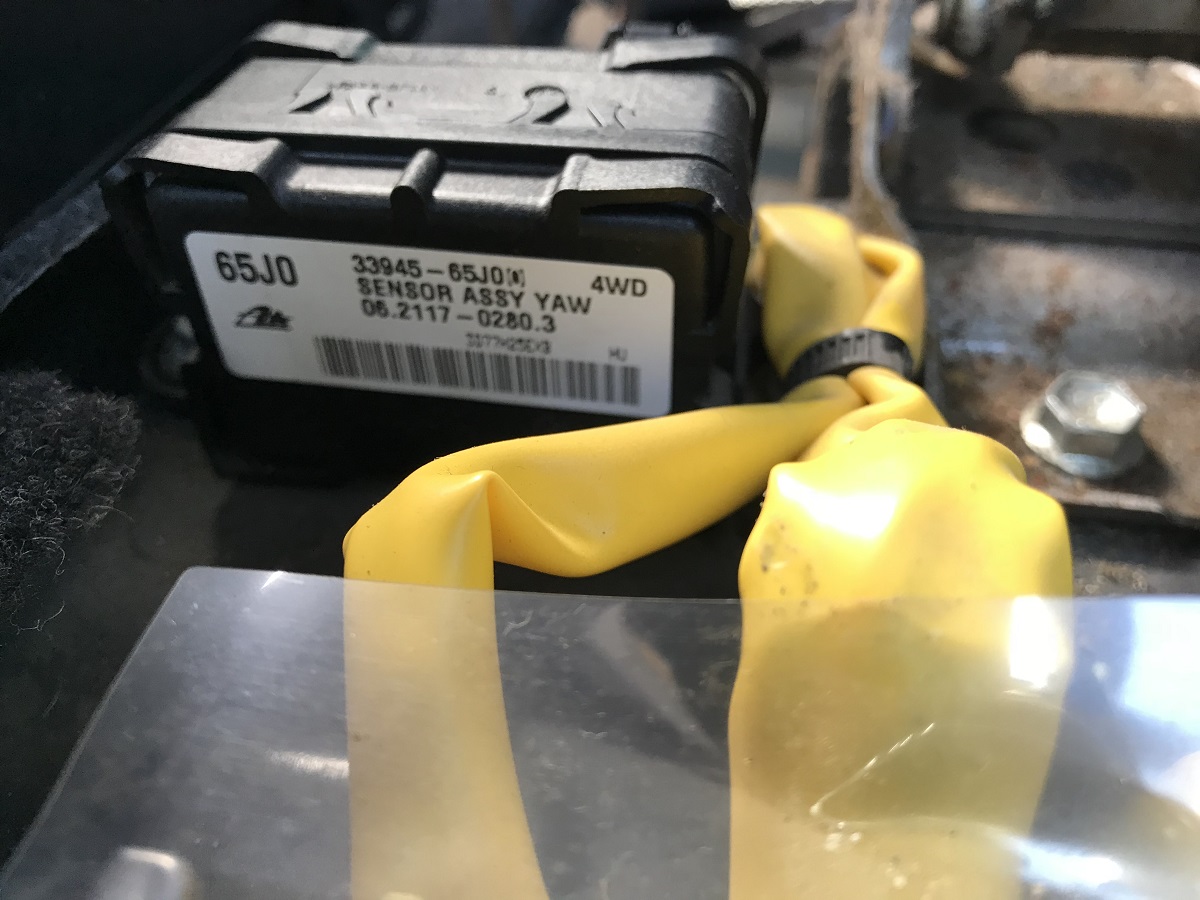

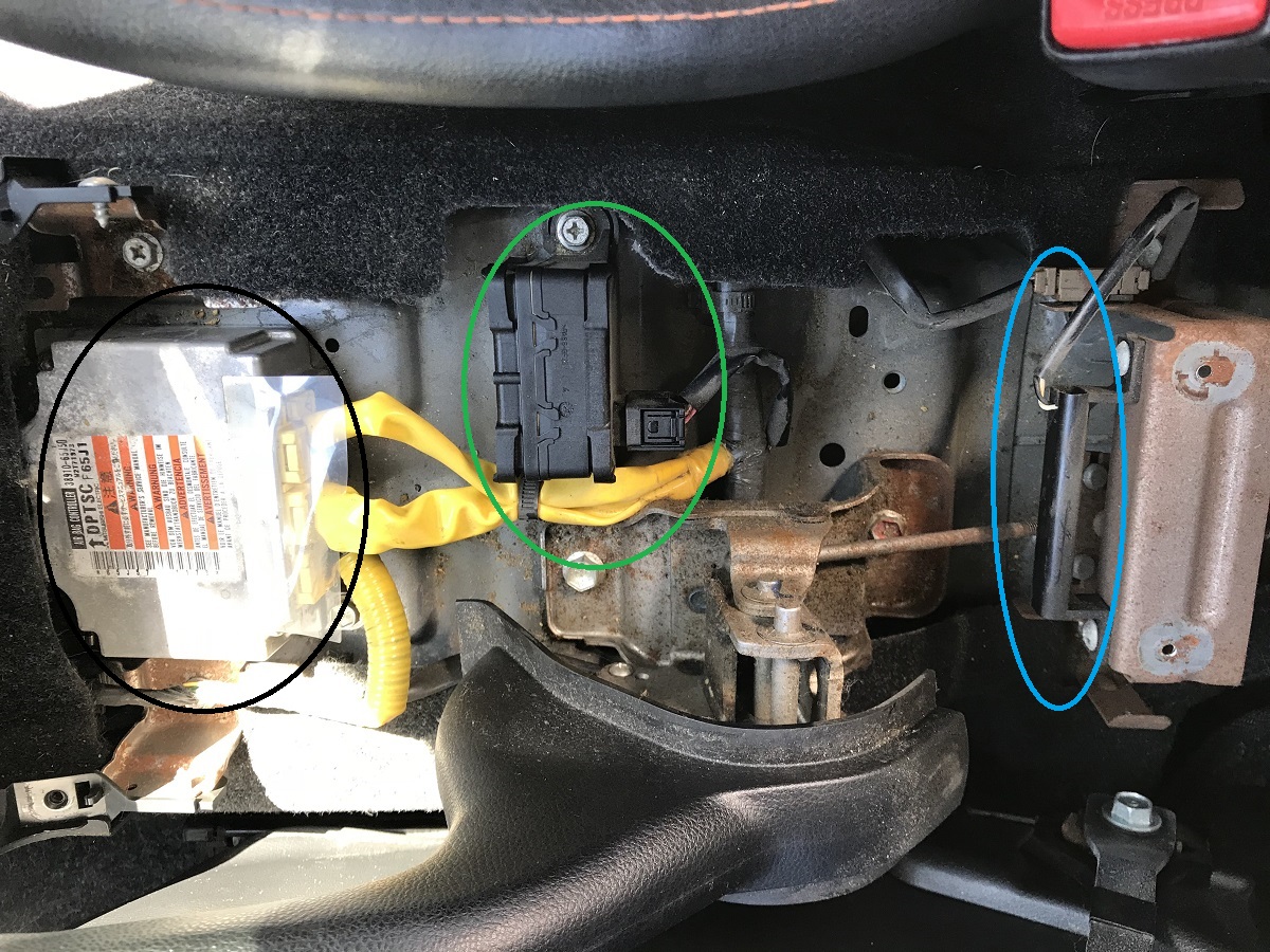

Σας παραθέτω φωτογραφίες με το τι βρήκα από κάτω...
Έτοιμες φίσες για τα θερμαινόμενα;;;
Μαύρη έλλειψη: αερόσακοι...
Πράσινη έλλειψη: φωτογραφία παρακάτω...
Μπλε έλλειψη: πιθανολογώ η κεραία του keyless...
Και η ετικέτα του κουτιού της πράσινης έλλειψη... Να είναι κάνας αισθητήρας του ESP/TCP;;;
