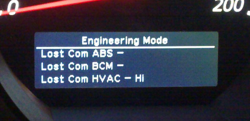

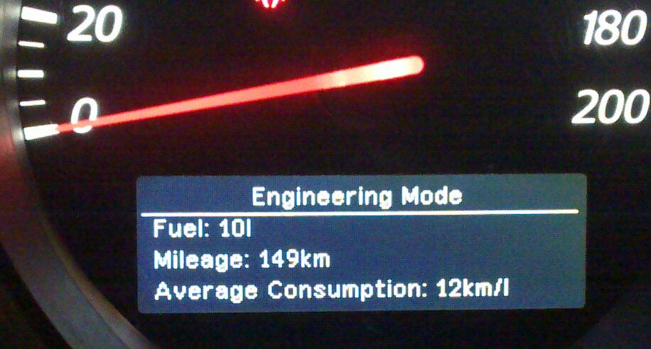

[update]

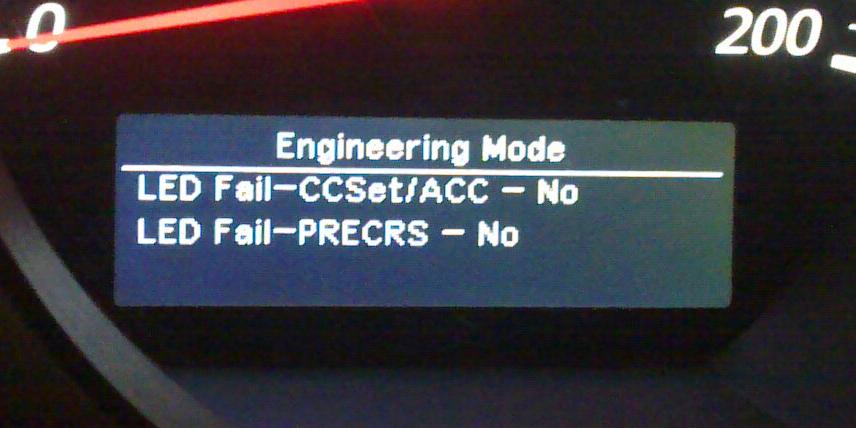

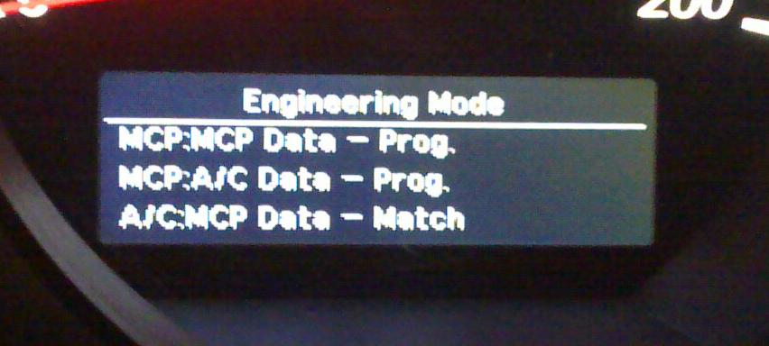

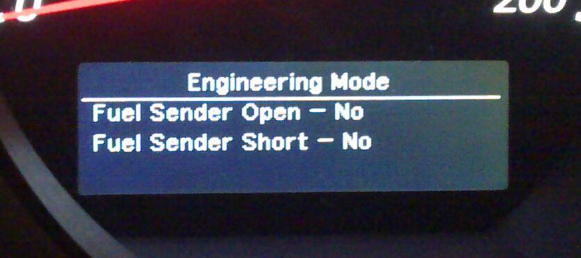

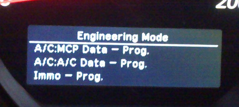

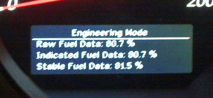

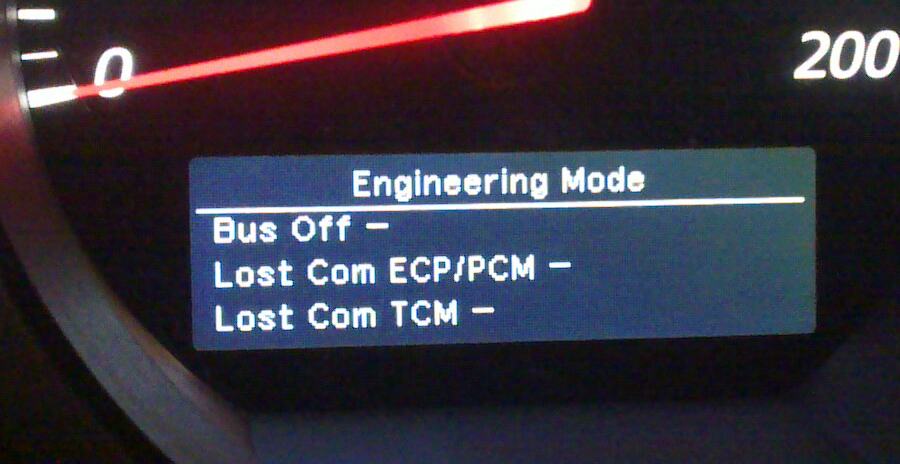

Δοκίμασα σήμερα να ξαναενεργοποιήσω αυτές τις οθόνες με τα firmware versions και τα λοιπά ...
Μετά απο αρκετές αποτυχημένες προσπάθειες ενεργοποίησα κάτι άλλο που είναι μάλλον αυτό που εννοούσε ο 4troxos λέγοντας Engineering mode. Ηδού:
8.5lt/100km, 180.000 km
http://ych.gr
haritak
Δημοσιεύσεις: 962
Τοποθεσία: Κρήτη
Λάστιχα: Michellen Latitude c
Suspension: King Springs
Re: Aλλαγη της ενδειξης καταναλωσης καυσιμου
Δημοσίευσηαπό haritak » Τρί Σεπ 21, 2010 8:40 pm
Οι ενδείξεις όταν έβαλα μπρος παρέμειναν και μάλιστα ενημερωνώντουσαν live!
[video]http://www.youtube.com/watch?v=EWO4Q3oak6I[/video]
Οι εναλλαγές στις οθόνες έγιναν με το δεξί πλήκτρο του καντράν. (Με το αριστερό μπαίνεις σε Engineering mode)
