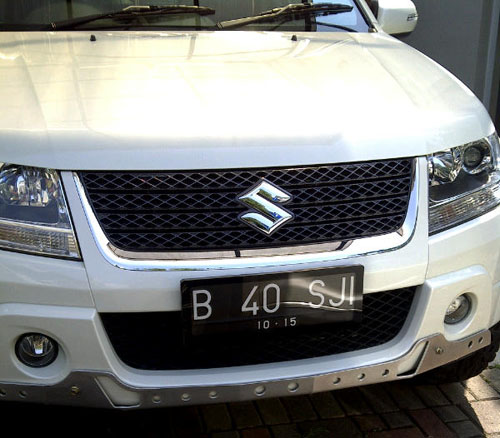

Δημοσίευσηαπό 4troxos » Τετ Μάιος 18, 2011 10:16 am
Ξεχωριστη σιγουρα!!!!

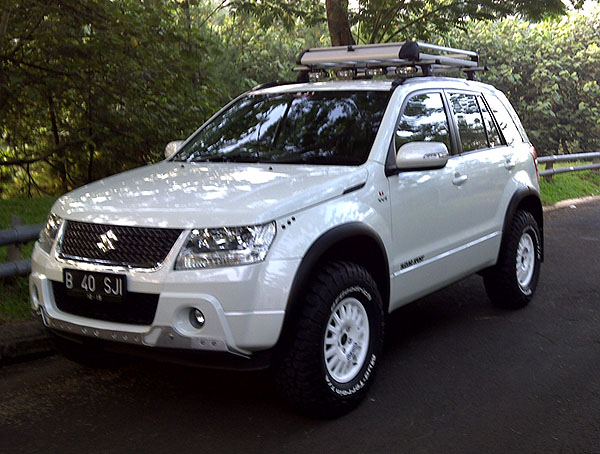

Αν βρει η μουρη σου τοτε το πιο πιθανο ειναι να ξεκουμπωσει ολοκληρος ο προφυλακτηρας και να τον παρεις στο χερι!
Αν προσεξετε η ποδιά πιανει πανω στον προφυλακτηρα και οχι πανω στο σασι.
Κανονικά οταν δεν εχουμε ποδιά αν βρει καπου ο προφυλακτηρας επειδη ειναι ελαστικος θα παραμορφωθεί και θα επανελθει στην θεση του!
Στην περιπτωση που βαλουμε αυτην την ποδια χανουμε την ελαστικοτητα του προφυλακτηρα.
Επιπλεον το κανουμε πολυ πιο επικυνδυνο σε περιπτωση που χτυπήσουμε ενα πεζο!!!
Θα ηταν πιο ωραιο σαν κατασκευή αν αφαιρούσαμε το μασπιε (φρυδι) και ηταν συνεχεια της ποδιας μπροστινής που προστατευει το καρτερ.
Ετσι θα στηρίζονταν πανω στο σασι!

O Αλεξ έχει απόλυτο δίκιο στις παρατηρήσεις του, και έτσι όπως την βλέπω, δεν μπορώ΄ εύκολα να καταλάβω και την συνέχειά της κάτω απο το αυτοκίνητο :think: :think:

Οπτικά η αλήθεια είναι ότι μου αρέσει... χρηστικά δε, θα συμφωνήσω 1000 τις εκατό με τον Άλεξ στο ότι μπορεί να προκαλέσει περισσότερη ζημιά παρά προστασία! :wink:

Δημοσίευσηαπό johndrama » Τετ Μάιος 18, 2011 1:51 pm
Αλλες φωτο δεν εχουμε απο κατω?

Δημοσίευσηαπό alex23 » Τετ Μάιος 18, 2011 2:11 pm
kfanis έγραψε:Μήπως είναι ενα κομάτι που προστατεύει μόνο τον προφυλακτήρα;;;
Kατά την είσοδο;;
Ναι για προστασία απο γρατζουνιες ειναι! :lol:
Αν βρεις σε μια πετρα με αυτο το σιδερο στον προφυλακτήρα το πιο πιθανο ειναι εκτος απο τον προφυλακτήρα που θα ξεχαρβαλωθεί να σπάσουν και οι βσεις των φαναριών...
Με αλλα λογια μπορει να προκαλέσεις στο αμαξι σου μεγαλύτερη ζημια!
Αν έπιανε στο σασι και ηταν ανεξάρτητο απο τον προφυλακτήρα τοτε θα ηταν ωραίο 8)

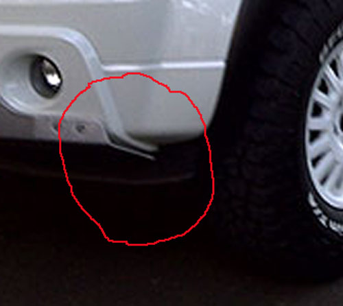

Θα σας στεναχωρησω ολους, δεν ειναι καν ποδια, εαν προεσεξετε στην πρωτη φωτο το κατω φρυδι του προφυλακτηρα ειναι στη θεση του,εαν ηταν ποδια θα ειχε κοπει στην μεση στο αντιστοιχο πλατος :!: :!:
Ενα απλο μεταλλικο διακοσμιτικο ειναι και δεν εχει καμια χρησιμοτητα, προσωπικα μου αρεσει :D

Δημοσίευσηαπό Mastergunner » Πέμ Μάιος 19, 2011 1:05 am
dpol έγραψε:Θα σας στεναχωρησω ολους, δεν ειναι καν ποδια, εαν προεσεξετε στην πρωτη φωτο το κατω φρυδι του προφυλακτηρα ειναι στη θεση του,εαν ηταν ποδια θα ειχε κοπει στην μεση στο αντιστοιχο πλατος :!: :!:
Όπως τα λέει ο Δημήτρης....
είναι ψευδοποδιά η οποία εκτός απο εφέ προστατεύει και το χρώμα του προφυλακτήρα απο γρατζουνιες κατα τη διάβαση απο χαμηλή (και μόνο) βλάστηση...
