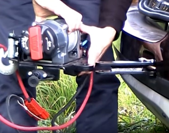

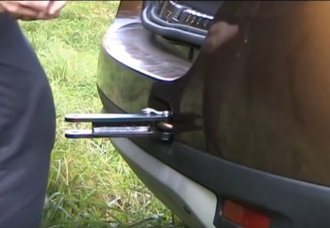

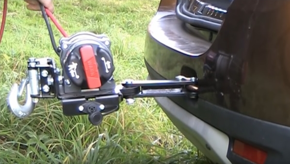

Οσο αφορα στους μεταφερομενους 12v εργατες , υπαρχει ενας εξυπνος σιδερενιος ανταπτορας για την εμπρος δεστρα του NGV που κανει τον εργατη να στεκεται και να εχει ευκολη χρηση.
Ενα τετοιο ανταπτορα φυσικα μπορουμε να φτιαξουμε και σε εναν σιδερά , αρκει να βρουμε τους δυο πείρους που θα χρησιμοποιήσουμε και τις ασφαλειες τους.(Στο συγκεκριμενο χρησιμοποιουν εργατη της warn). Eμεις με εναν εργατη στις 6000lbs και με την βαση που βλεπουμε στη φωτο ωστε να περναει ο πειρος ειμαστε ενταξει.
Τοποθετηση σε λιγα λεπτα , καλωδιο για ρευμα απ`ευθειας στην μπαταρια ,
το καλωδιο με το κοντρολ το περναμε απο το παραθυρο μεσα στον οδηγο και ξεκιναει η ανακτηση.

φιλε 4troxos εχεις δοκιμασει αυτη τη κατασκευη ? μπορω να εχω καποιες πληροφοριες και φωτο
ποιον εργατη εχεις?
ηλεκτρολογικα πως και απο που παιρνεις ρευμα? (μου λενε να μην χρησιμοποιισω κορκοδιλους αλλα να βιδωνει στους πολους της μπαταριας ... εχεις καποιες ασφαλιες?
η βαση του εργατη υλικο παχος κλπ
ο ανταπτωρας (η δεστρα ) βαζεις καποιες φωτο
πισω πως συνδεεται (εχω δει με τρυπα στη βαση του εργατη που μπαινει μεσα της η μπιλια του κοτσαδορου
και τελος τον εχεις δοκιμασει σε ανακτηση, σε απλες (οχι δυσκολες) ο απλος 6.000 ειναι ικανος ή χριαζεται τροχαλια , για απλα τραβιγματα
πολλες οι ερωτησεις αλλα το θεμα ειναι ΄δυσκολο¨

Ειναι "βγαλμενες" απο καποιο βιντεο που ειχα βρει στο youtube....
Εαν το βρω παλι θα το ανεβασω.
Ολα τα "λεφτα" ειναι αυτη η πατεντα με τα παραλληλα σιδερα οπως φαινεται στην φωτο.....Τα υπολοιπα τα βρισκεις ευκολα.
