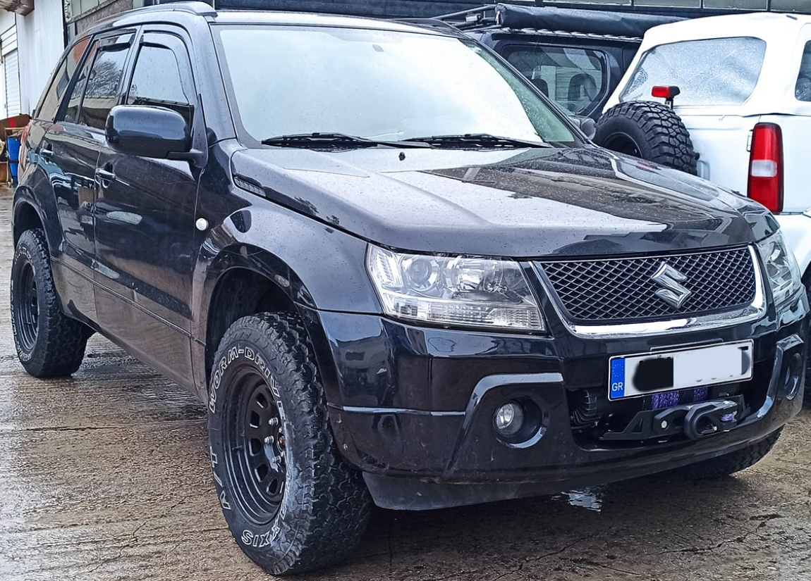

Καλημέρα στην ομάδα. Θα ήθελα τα φώτα σας.
Πριν από 10 μήνες πέρίπου πήρα ένα stock NGV 2.O και ξεκίνησα και εγώ τις αναβαθμίσεις.
Μέχρι τώρα ο κουμπαράς περιλαμβάνει:
- Αλλαγή ελαστικών σε 225/75/16
- Ζάντα με offset
- Aποστάτες +5cm
- Mακρύτερο πίσω αμορτισέρ KYB
- Full σετ ποδιές
- Mαμά μπροστά αμορτισερ και ελατήρια
Mέχρι εδω όλα καλά.
Μόλις έβαλα εργάτη όμως άρχισαν να βρίσκουν οι μπροστά τροχοί χαμηλά εσωτερικά του θόλου. Είχε από πριν ελάχιστο κενό αλλά τώρα πλέον βρίσκουν όταν οι τροχοί είναι υπό γωνία.
Τι προτείνετε για να δώσουμε 2-3 πόντους ανάσα? Σε 1-2 φαναρτζήδες που πήγα δεν το ανέλαβαν. Έχει κάνει κάποιος καμμιά ωραία παρέμβαση να πάρω ιδέες?
Ευχαριστώ εκ των προτέρων.

Βασικά μέτρα να δεις λόγο βάρους εάν έχει κάτσει μπροστά μήπως και χρειαστείς κανέναν αποστάτη μεγαλύτερο από αυτόν πού έχεις είδη καί έρθει στα ίσα τού πριν αρχίσεις καί πειράζεις τους θόλους.

Nαι είναι και αυτό επιλογή. Ίσως να πρέπει να δω και ελατήρια μήπως έχουν κάτσει.

Λογικά βρίσκουν στο πίσω μέρος του θόλου, προς καμπίνα, αν δεις το κομμάτι εκείνο έχει κενό απο πίσω, αν το πιέσεις με το χέρι πάει προς την καμπίνα(απο πίσω κατεβαίνουν τα νερά του παρμπρίζ).
Υπάρχουν δυο τρόποι: 1)κάνεις δυο τρυπούλες και το κρατάς πίσω με ενα tire up (αυτό είχα κάνει εγω στο προηγούμενο NGV που είχα, ίσως το έχω βάλει κάπου εδω μέσα, θα το ψάξω) 2) το πλακώνεις με το θερμοπίστολο και προσπαθείς να το διαμορφώσεις κάπως ώστε να μην βρίσκει

Καλησπερα Antonioz! Το πίσω μέρος προς καμπίνα το διόρθωσα με θερμοπίστολο όπως αναφέρεις. Το πρόβλημα τώρα είναι στο μπροστά μέρος του θόλου χαμηλά. Μπορεί με θερμοπίστολο να κερδίσω λίγο χώρο αλλά θα είναι πάλι οριακό. Θα κάνω μια προσπάθεια να δω πόσο χώρο θα δημιουργήσει. Αν βρεις φωτό στείλε να πάρουμε ιδέες!
Aν δεν φτιάξει με θερμοπίστολο, σκέφτομαι ένα μικρό τριμμάρισμα χαμηλά στον προφυλακτήρα όπως στη φωτό. Το θέμα είναι πως θα δέσω την επένδυση του φτερού για να μην είναι στον αέρα. Με tire up ίσως όπως λες.
Ευχαριστώ για τη βοήθεια!

225-75/16 και αύξηση μετατροχίου ~40mm σε κάθε πλευρα δεν ειχα πρόβλημα μπροστά (ψήλωμα δεν ξέρω πόσο είχα σίγουρα 5-6cm) Μόνο το φρυδάκι κάτω απο τον προφυλακτήρα έκοψα λίγο

Kαλά τα λες. Αρχικά, πριν τον εργάτη και εγώ είχα μόνο πίσω λίγο θέμα. Και δεν έχω ακούσει και κάποιον άλλο να έχει αντίστοιχο πρόβλημα.
Θέλει ψάξιμο.

Με εργάτη ήμουν και γω, αλλά ειχα λίγο πιο σκληρό ελατήριο(MP).
Μήπως δεν έκατσε καλά ο προφυλακτήρας μετά την τοποθέτηση του εργάτη;

Θέλω να προσθέσω ότι αυτά τα προβλήματα έχουν οι ζάντες με μεγάλο offset.
Χωρίς να το ξέρω φαντάζομαι ότι πρέπει να είναι τουλάχιστον -30 εάν κάνω λάθος μου λες. :!:

Νομιζω ναι stamatdi . Δεν θυμάμαι ακριβώς, αλλά αν δεις τη φωτό δεν είναι κάτι ακραίο.
