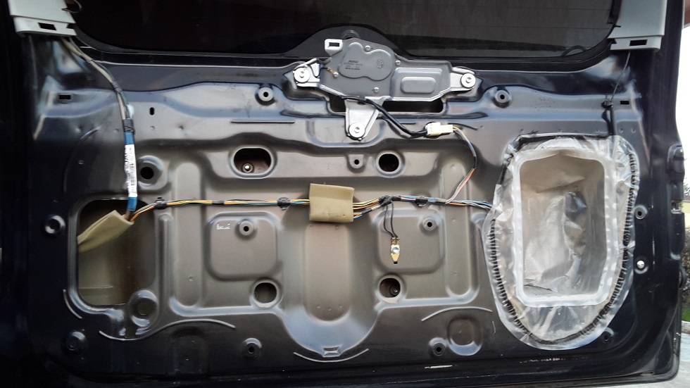

Προσεξε μόνο όταν βγάλεις το πλαστικό κάλυμμα της πόρτας γιατί οι ασφάλειες δεν βγαίνουν εύκολα και μπορεί να σπάσουν οι ενώσεις. Επίσης στο κενό πόρτας πλαστικου χανεται πολυ χωρος οπου θα μπορουσαν να μπουν πολλά είδη πρωτης ανάγκης ειδικά όσα δεν έχουν πολύ βάρος. Αυτή την στιγμή το έχω βγαλμένο και ψάχνω πως μπορώ να εκμεταλευτω αυτούς τους χώρους.

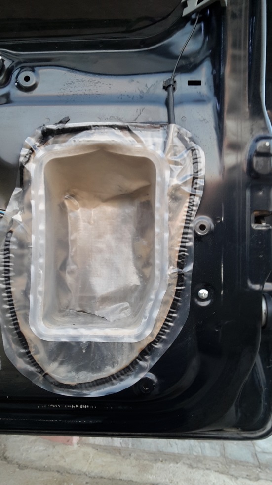

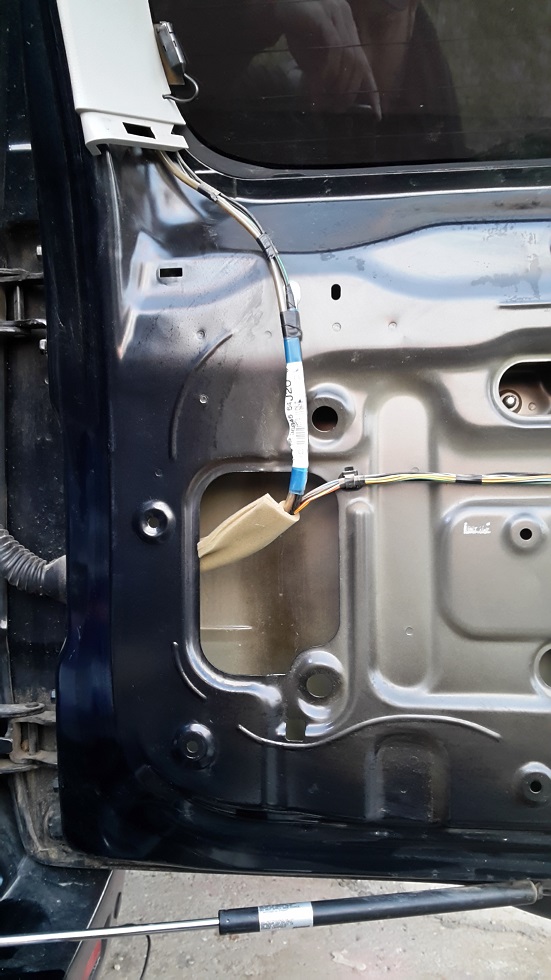

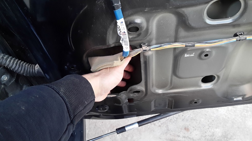

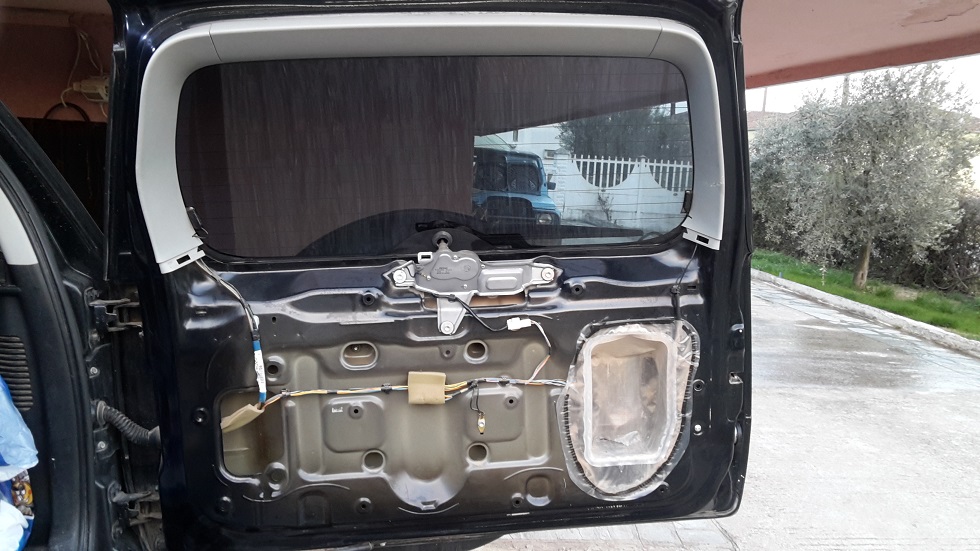

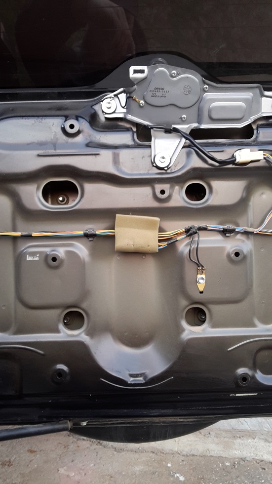

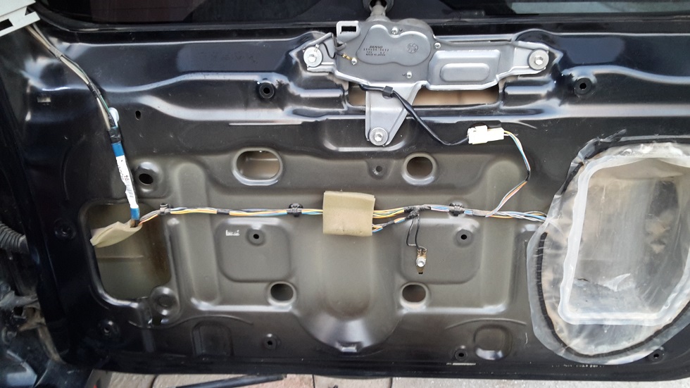

Δημοσίευσηαπό johndrama » Παρ Μαρ 17, 2017 8:34 am
Αυτες ειναι καποιες φωτο που εβγαλα χθες το πλαστικο καλυμμα δεν το εβγαλα γιατι το εχει ενας φιλος μου να το μελετησει.

Αρκει να γινει κατι σωστα για να μην φαινεται ασχημα.

Δημοσίευσηαπό Antonioz » Παρ Μαρ 17, 2017 9:54 am
ευχαριστώ Γιάννη, θα βγάλω αυριο το δικο μου να δω τι παίζει. Αν και οπως το βλέπω δεν θα μπορέσω να κερδίσω το ποντάκι για το ψυγείο. :(
