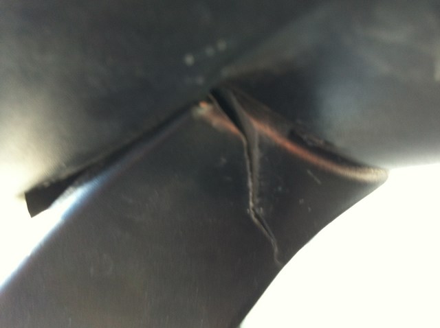

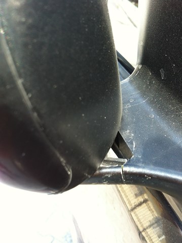

και επειδή οι λαλακες δεν θα πεθάνουν ποτέ..το καθρεφτακι του συνοδηγου μου πληγωθηκε σοβαρα..ακομα δεν επεσε αλλα το φοβαμαι απο ωρα σε ωρα οτι θα μου αφησει χρονους.στις φωτο φαινεται το σπασιμο στο μπροστα και το πισω μπρατσο του καθρεφτη.Και το ερωτημα που τιθεται..μπορω αν ξεμονταρω τον καθρεφτη(πως το κανουμε αυτο??) να κολλησω τα ραγισματα με μια καλη κολλα και να μην εχω τα ιδια σε καμια βδομαδα ή αναγκαστικα παμε σε ανταλλακτικο οποτε και χοντροπληροπουλος...(αληθεια ποσο παει ενας καθρεφτης οεο???) αααααααχχχχχ ατιμη κενωνειααα....

Αν ησουν κοντα θα μπορουσα να το επισκευασω εχω κατι στο μυαλο μου αλλα θελει ειδικα θερμοπολυμεριζομενα υλικα λογω προηγουμενου επαγγελματος εχω ακομα.Αν βρεθεις κατα δω στειλε μνμ μηπως το φτιάξουμε. Παντως με κόλλα στιγμης στο πλαστικό μπορει κολλήσει προσωρινα και με τους κραδασμούς να ξεκολλήσει αργοτερα ισως το λιώσει στα σημεια επαφης.Αν θερμανεις με φλογιστρο ειδικα διαμορφωμενα συρματα κομενα καταλληλα ανοξειδωτα και τα βουλιαξεις στο πλαστικό θα χεις μια καλη στηριξη μετα χρειαζεται κατι ακομα που να παρεμβληθεί για να δεσει καλα εχει διαφορα υλικα στην αγορα.
Ελπίζω να βοηθησα και να μη σε μπερδεψα η προταση ισχυει....

Ακριβώς απο την μέσα μεριά του σημείου που δείχνεις, τραβάς με προσοχή το τρίγωνο κομματάκι που είναι και το twitter , στην γωνία της πόρτας, και έχει 3 βίδες απο μέσα..τις ξεβιδώνεις και βγαίνει ο καθρέφτης .Λογικά , έστω και προσωρινά με τα κατάλληλα υλικά θα πρέπει να κολλάει...τώρα για τιμή καινούργιου, εξαρτάται εαν είναι θερμαινόμενος κλπ....το μαλλί πάντως πάει πολύ :sad: :sad: :sad: :sad: :sad: :sad:
Re: αποσυναρμολόγηση κ επισκευή καθρεφτη
Δημοσίευσηαπό ΣΤΑΥΡΟΣ » Τρί Αύγ 13, 2013 7:11 pm
Με κολλα 2 συστατικων λογικα μπορει να κανεις δουλεια.

Αυτό που λέει ο Γιάννης είναι το πιο αποτελεσματικό :!: Άνοιξε έναν καθαρό συνδετήρα, ακούμπα τον πάνω στα 2 σπασμένα πλαστικά κομμάτια, και πάνω σε αυτόν ακούμπισε ένα καυτό κολλητήρι (κυκλωμάτων). Ο συνδετήρας θα "βυθιστεί" μέσα στο μαύρο πλαστικό και θα λειτουργήσει σαν εσωτερικό κόκκαλο ;-) Βυθισμένος δεν θα σκουριάσει κι'όλας. Με τον ίδιο τρόπο μπορείς να προσθέσεις δίπλα 2ο και 3ο κομμάτι και θα σου κρατήσει για πολύυυυυυυυ καιρό ;-)

Γιάννη σ ευχαριστω για τη προσφορά σου και τις ιδέες σου οπως και τα υπόλοιπα παιδια!σημερα θα γινει η εγχείρηση μιας και δεν εχω τίποτα να χάσω..στην χειρότερη πετάμα και αγορά καινούργιου :cry: θα ενημερώσω για το αποτέλεσμα!!

μετα απο πατεντες με σιδερακια ,λαμακια,κολληματα κτλ η λυση δωθηκε με ιμιτασιον καθρεφτη των 45ευρω στον οποιο κουμπωσε το παλιο βαμενο μου καπακι :dance: το συμπερασμα ειναι οτι οι τυποι τα φτιαχνουν ετσι ωστε αν σπασουν να μην διωρθωνωνται με τιιιιποτααα!!! για μια δυο μερες ολα καλα αλλα στο πρωτο νταγκα ντουγκα σε χωματοδρομο καληνυχτα θλιψη!!
