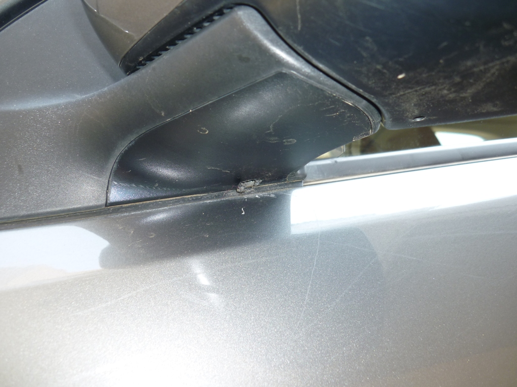

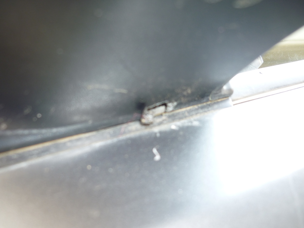

Αμ δε ...απο εκεί βιδώνει η βάση του καθρέφτη στο αυτοκίνητο...όταν όμως έχει λασκάρει η βάση που επάνω είναι το τζάμι του καθρέφτη έχει άλλα κόλπα...φωτό αργότερα, αλλά ακριβώς απο την κάτω πλευρά της βάσης, στο σηεμίο επαφής με την πόρτα έχει μία πολύ μικρή εγκοπή, την οποία πρέπει να τραβήξεις με ένα γάτζο ή κάτι παρεμφερές, φεύγει αυτό το καπάκι και έχει 3 βίδες οι οποίες ήταν αυτές που είχαν λασκάρει :doh: :doh: :doh: :doh:
Re: Απο που σφίγγει ο καθρέφτης του NGV
Δημοσίευσηαπό ΜΩΡΑΙΤΗΣ » Δευτ Ιούλ 29, 2013 7:27 am
Φωτό :mrgreen:

Δημοσίευσηαπό JOHNV6 » Δευτ Ιούλ 29, 2013 12:07 pm
Νικόλα αυτό το καπάκι απο την κάτω μεριά που φαίνεται στην φώτο πρέπει να ξεκουμπώσεις για να τον σφίξης.
Θα ακούς κράκ-κρούκ στο ξεκούμπωμα, αλλά μην μασάς...θα βγεί!! το πολύ-πολύ να σπάσει! :mrgreen: :lol: :lol:
Αν δεις και δεν....πέρνα για καφέ... να το σπάσω εγώ αν δεν μπορείς εσύ....!!! :mrgreen: :lol: :lol: :lol: :lol: :lol:

Δημοσίευσηαπό ΜΩΡΑΙΤΗΣ » Δευτ Ιούλ 29, 2013 12:34 pm
Tο καταφέραμε τελικά { ας είναι καλά ο GeorgeB που παιδευόταν το Σάββατο .......} :mrgreen: :mrgreen:Να είσαι καλα :D
