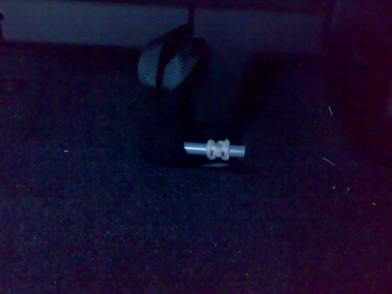

Παιδιά είναι απλά τα πράγματα :arrow:
Εκεί που πιάνουν τα καθίσματα,δηλαδή στους σιδερένιους μεντεσέδες ας τους πούμε,ακουμπάει σίδερο με σίδερο και δημιουργείται έτσι το τρίξιμο και ο τζόγος.Τι άραγε θα μπορούσε να κάνει εκεί το σπρέυ?μα τίποτα.Ξεκουμπώνουμε λοιπόν το κάθισμα και τυλίγουμε γύρω από το σταθερό σημείο,τον άξονα που κουμπώνει το κάθισμα,με αυτοκόλλητο αεροστόπ

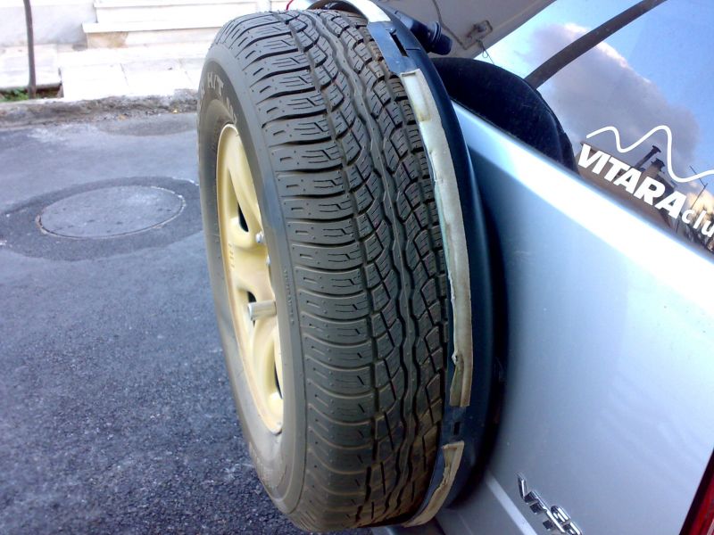

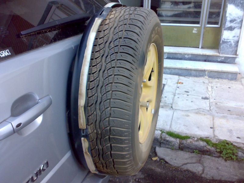

Τώρα για την ρεζέρβα :arrow:
Εβγαλα το καπάκι και φούλαρα το πλαστικό που μένει γύρω-γύρω από το λάστιχο με το ίδιο υλικό.Το φίσκαρα μάλιστα τόσο πολύ που δεν κούμπωνε και αφαίρεσα λίγο.Το καπάκι εν τέλει μπαίνει πολύ σφιχτά και είναι αδύνατον να ξανατρίξει :twisted:
Θα ακολουθήσουν αύριο και φωτό!

Mε βάλατε σε δουλειά μεσημεριάτικα,κάθησα και άδειασα πίσω το πόρτ-μπαγκάζ και την ρεζέρβα αλητήριοι :P :P

Δημοσίευσηαπό kaliakouda » Τετ Δεκ 03, 2008 7:03 pm
Κατ'αρχάς Δημοσθένη δεν φαίνεται το αεροστόπ όταν μπεί το καπάκι,εξάλλου το έχω επάνω κοντά στον ένα χρόνο.Είναι τόσο βρώμικο όσο το βλέπεις μετά από τόσο χώμα,δηλαδή ελάχιστα 8)
Στο κάτω-κάτω κάποια στιγμή το αλλάζουμε :!:
