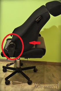

Αλλά δεν τρίζει η βάση του καθίσματος αλλά η πλάτη του καθίσματος.
Μηπως θελουν σφιξιμο ??
εκει που η πλατη,''δενει'' με το κατω μερος του καθισματος ! Πες οτι ειναι αυτο το καθισμα σου, κ εκει που ειναι ο κυκλος, βγαζεις με προσοχη την ταπετσαρια κ σφυγγεις τις βιδες !
Hmmmm
Καλο ακουγεται! :-)
Θα το δοκιμάσω. Ευχαριστώ
