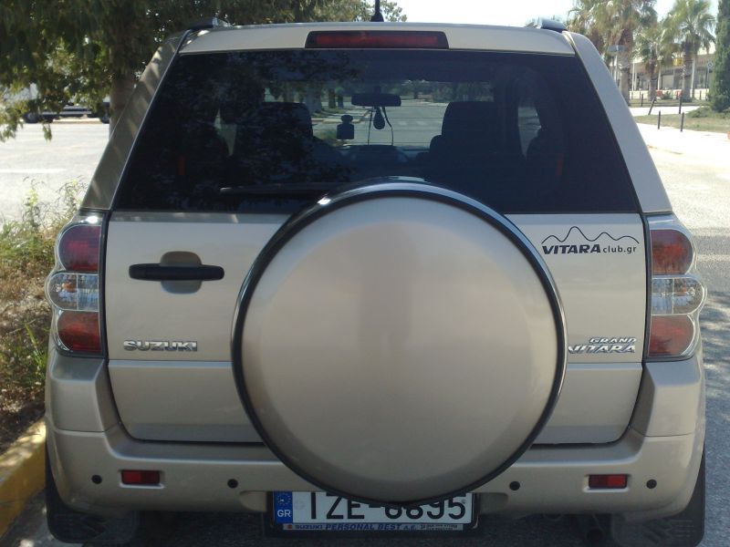

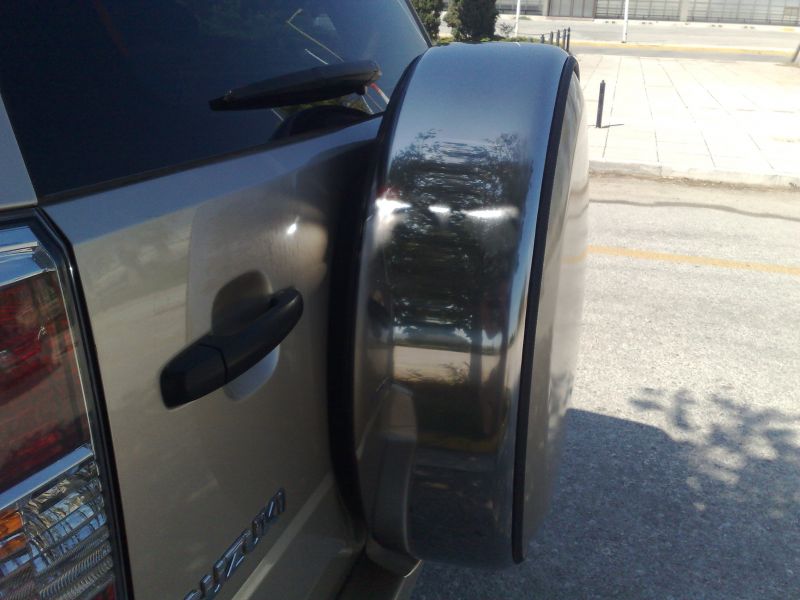

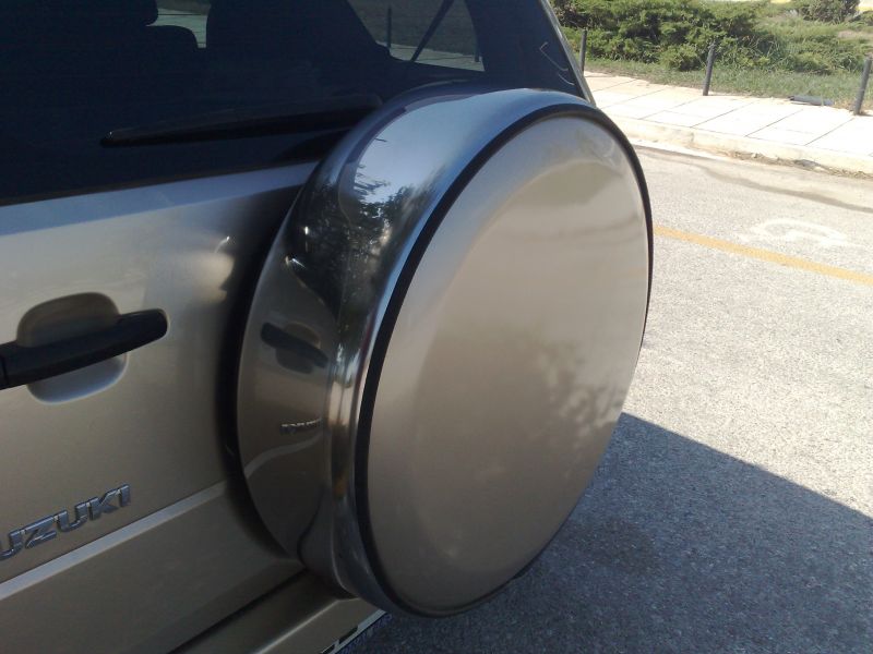

Παιδια εγω εχω για καλυμα το πλαστικο με την μεταλλικη στεφανη.Πολυ ωραιο αλλα προσεξτε εχει ενα προβλημα.Στο χειλος της μεταλλικης στεφανης εκει που ακουμπαει με το πλαστικο ειναι γυμνο το μεταλλο και τριβει και ξεφτιζει το χρωμα(αυτο επαθα και εγω) με αποτελεσμα μετα απο λιγο καιρο και μερικα πλυσιματα να φευγει.Υποψην το πλαστικο καλυμα ερχεται σε μαυρο χρωμα και η αντιπροσωπεια στο βαφει στο χρωμα του αμαξωματος με κοστος 60ευρω!!! :? Αυτο συμβαινει μονο στα καινουρια Grand Vitara(τα προηγουμενα εχουν ενα πλαστικο εκει στο χειλος).Οποτε αγορασα απο ενα παπριζά το καταλληλο λαστιχο και το περασα μονος μου.10 ευρω το κοστος και 10 λεπτα δουλεια.Και στην αντιπροσωπεια δεν μπορουσαν να μου προτινουν καμια λυση οταν τους το εδειξα. :shock: απλα μου το ξαναεβαψαν(χωρις κοστος εννοειτε)

Καμια φωτο εχεις να δουμε πως εγινε? Η εδω αντιπροσωπεια παντως εμενα μου ειπε οτι δεν μου το βαφει γιατι ξεφτυζει ευκολα και δεν αναλαμβανει!

Οριστε και μερικες φωτο που μου ζητησες φιλε μου.Εικόνα

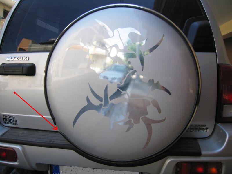

φιλαρα jtgiannis απο οτι παρατηρησα στις φωτο σου εχεις το κλειδωμα απο κατω.-επειδη και εγω εκει το ειχα- το χειμωνα η κλειδαρια μαζευει λασπες και οξειδωνεται με αποτελεσμα οταν χρειαστεις να την ανοιξεις να εχει κολησει.μια καλη λυση ειναι να εχεις την κλειδαρια λιγο πλαγια απο την αριστερη πλευρα.για συντηρηση καλο ειναι με μια συρριγγα να βαζεις καθαρο οινοπνευμα και μετα με γρασσοσπρευ να ψεκαζεις μεσα στην κλειδαρια.
Δημοσίευσηαπό KON.GV » Δευτ Ιούλ 28, 2008 10:11 pm
κατι τετοιο εννοω..
επισης να θυμασαι οτι ακομη και με το καλυμα η ρεζερβα θα μαζευει παλι σκονη και νερα αλλα σε πολυ μικροτερο βαθμο οποτε καλο ειναι 2 φορες το χρονο να βγαζεις το καλυμμα και αφου καθαρισεις τη ρεζερβα να την ψεκαζεις με καταλληλο σπρευ σιλικονης για ελαστικα. :wink:
Δημοσίευσηαπό jtgiannis » Δευτ Ιούλ 28, 2008 11:06 pm
Ααααα,μαλιστα ,,τωρα καταλαβα γιατι εβλεπα μερικα καλυμματα ''στραβα'' στο πλαι δηλαδη,κατι ηξεραν αυτοι που τα ειχαν ετσι!!!Εχεις απολυτο δικιο δεν το ηξερα και δεν το ειχα σκεφτει καν.Οκ ,θα ακολουθησω τις συμβουλες σου κατα γραμμα!Ευχαριστω!! :D :D

οχι οτι και εγω το ηξερα...αλλα αμα παθεις μαθαινεις μετα :lol: :lol: :idea: !επισης και η αριστερη πλευρα δεν ειναι τυχαια αλλα καθε φορα που ανοιγεις την πισω πορτα θα τσεκαρεις αυτοματα οτι το κλειδωμα ειναι οκ! :wink:

Εγινε πολυ ωραιο. Θα το φτιαξω και εγω
