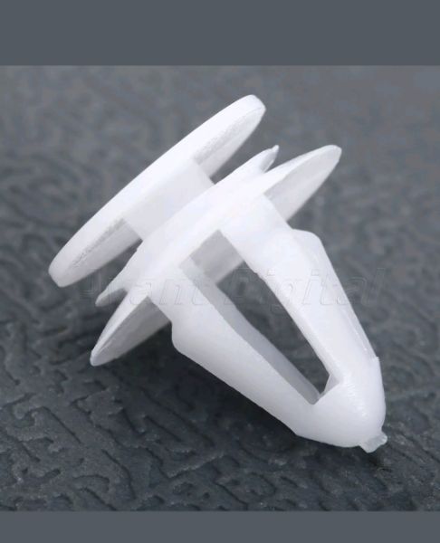

Βγάζεις το λάστιχο και τα τραβάς προς τα έξω. Το σίγουρο είναι ότι θα σπάσουν κάτι άσπρα πλαστικά κλιπς που το συγκρατούν λόγω της πολυκαιρίας και δεν έχω να σου δώσω ρε γμτ!! :lol:
Σαν αυτό εδώ:

Ενημερωτικά για να μείνει και στο αρχείο..
1) ξεκουμπώνουμε το λάστιχο της πόρτας
2) το πλαστικό πάνω μέρος είναι κουμπωτό, το τραβάμε με λίγη προσοχή(λόγω του 3ου βήματος) για να ξεκολλήσει απο την κολόνα και ανοίγει.
3) στην μέση του πλαστικού υπάρχει το πλαστικό καρφάκι οπότε πρέπει να κάνουμε το πλαστικό προς τα πάνω για να ξεκουμπώσει σωστά
4) στο κάτω μέρος υπάρχουν δυο αυτάκια και αντίστοιχες εγκοπές για να κουμπώσει η κολόνα με το ταμπλό.Δεν θα τα δώσουμε σημασία στο ξεκούμπωμα αλλα σε συνδυασμό με το Νο3, θα μας παιδεύσουν για τα καλά στο κούμπωμα(..εάν δεν θεμε να σπάσουμε κάτι)
Το πιο σωστό μάλλον είναι να έχουμε καινούρια καρφάκια και να τα αντικαταστήσουμε με την ευκαιρία, θα μπει και πιο εύκολα!!
