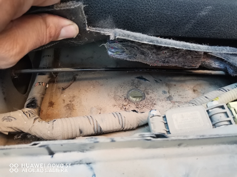

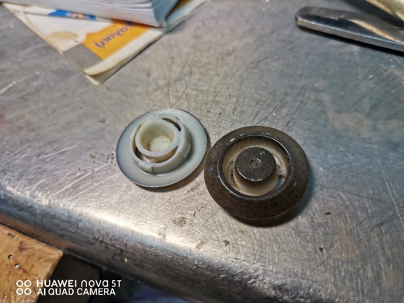

Την Κυριακή κατά λάθος χύθηκε ένα μπουκάλι νερό στη μοκέτα του συνοδηγού. Κατευθείαν προσπάθησα να το στεγνώσω ανασηκωνοντας την μοκέτα όπως μπορούσα Ξεκουμπωσα το πλαστικό που την κρατάει και έβαλα ένα τακο ανάμεσα στη μοκέτα και το πάτωμα να περνάει ο αέρας για να στεγνώσει πιο γρήγορα. Ο δυνατός ήλιος βοήθησε και στέγνωσε σχετικά γρήγορα. Στη συνέχεια προτού ξαναβάλω το πλαστικό και κλείσω καθάρισα με την ευκαιρία καθώς είχε πολύ σκόνη άμμο παραλίας μέχρι και ένα κέρμα βρήκα. Αυτό που με έκανε εντύπωση όμως είναι ότι η τάπα που είχε την οποία βγάζουμε σε περίπτωση που πάρουμε νερά είχε φθαρεί. Έβλεπα κυριολεκτικά έξω από το αμάξι. Στη συνέχεια ελενξα και την πλευρά του οδηγού όπου και εκεί η τάπα ήταν φθαρμένη.
Ρίξτε μια ματιά και στα δικά σας κοιτώντας από κάτω φαίνεται αν είναι καλή η τάπα μπας και γλυτώσετε καμμια ζημιά σκουριά κτλ. Εγω αύριο πάω να ψάξω για τάπες ειδαλως θα σφραγισω αυτές που έχω με σικαφλεξ.

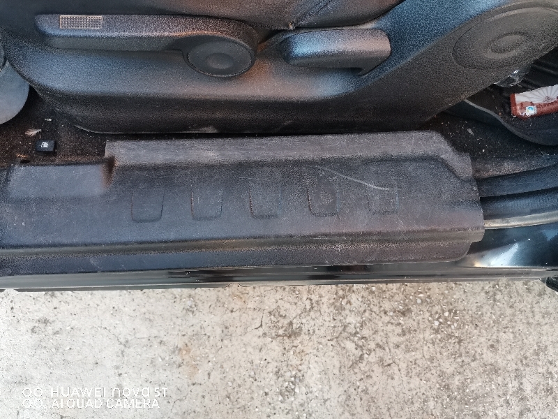

Το πλαϊνό καπάκι το ξεκουμπωνετε με προσοχή.
Αυτό αντίκρισα όταν σήκωσα τη μοκέτα φαίνεται και το σημείο της τάπας
Οι ταπες

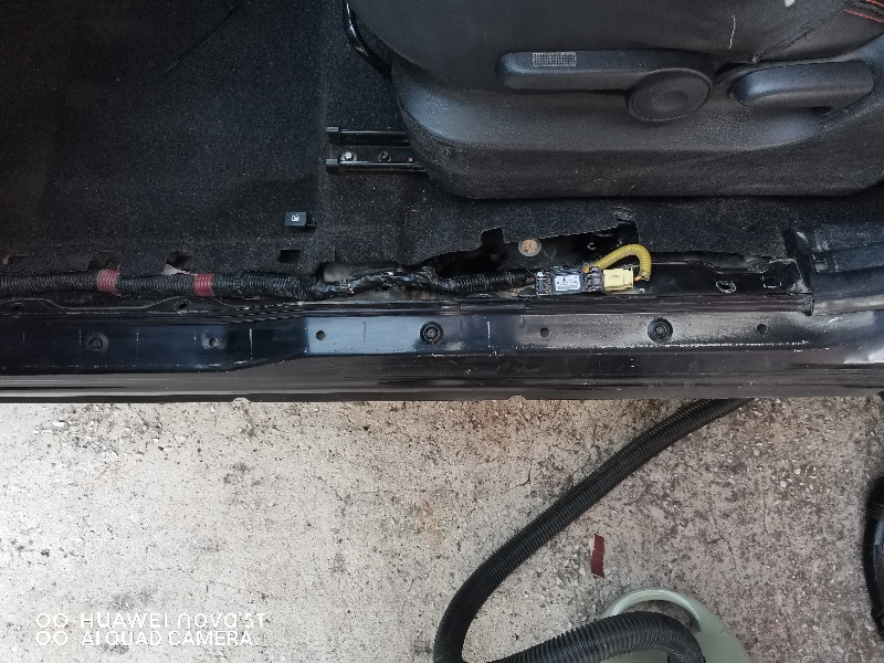

Μετά το καθαρισμα
