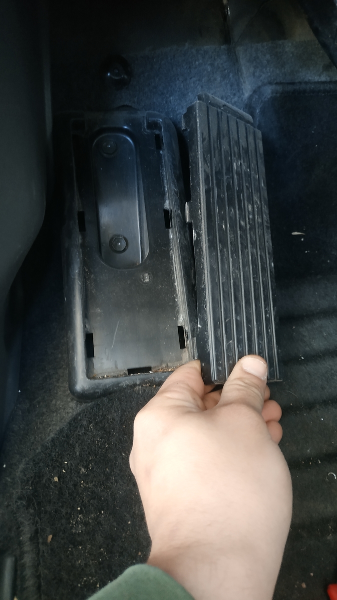

Με ενα κατσαβίδι ίσιο ξεκουμπωνουμε το πανω μερος με προσοχή και απο κατω υπαρχουν δυο βίδες δεκάρες!

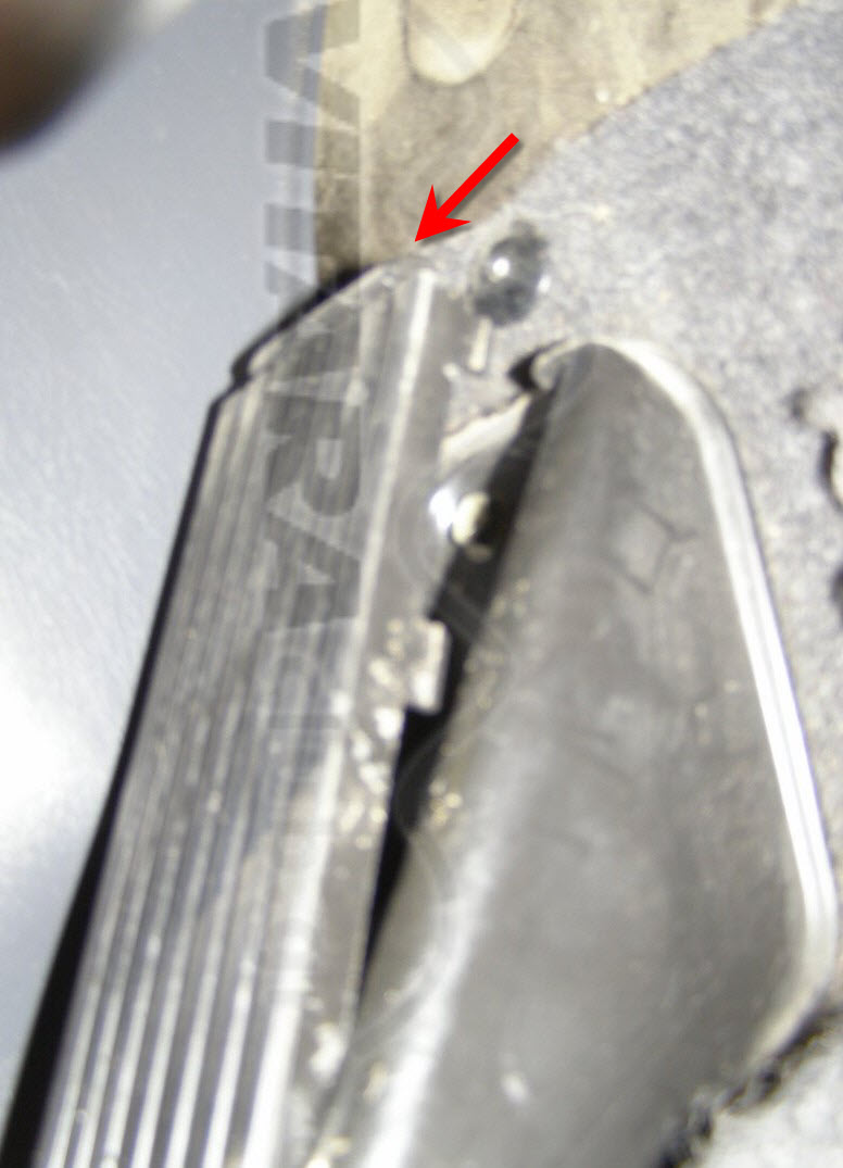

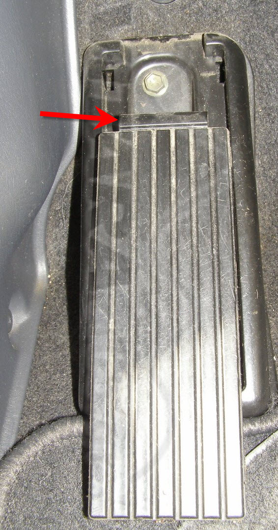

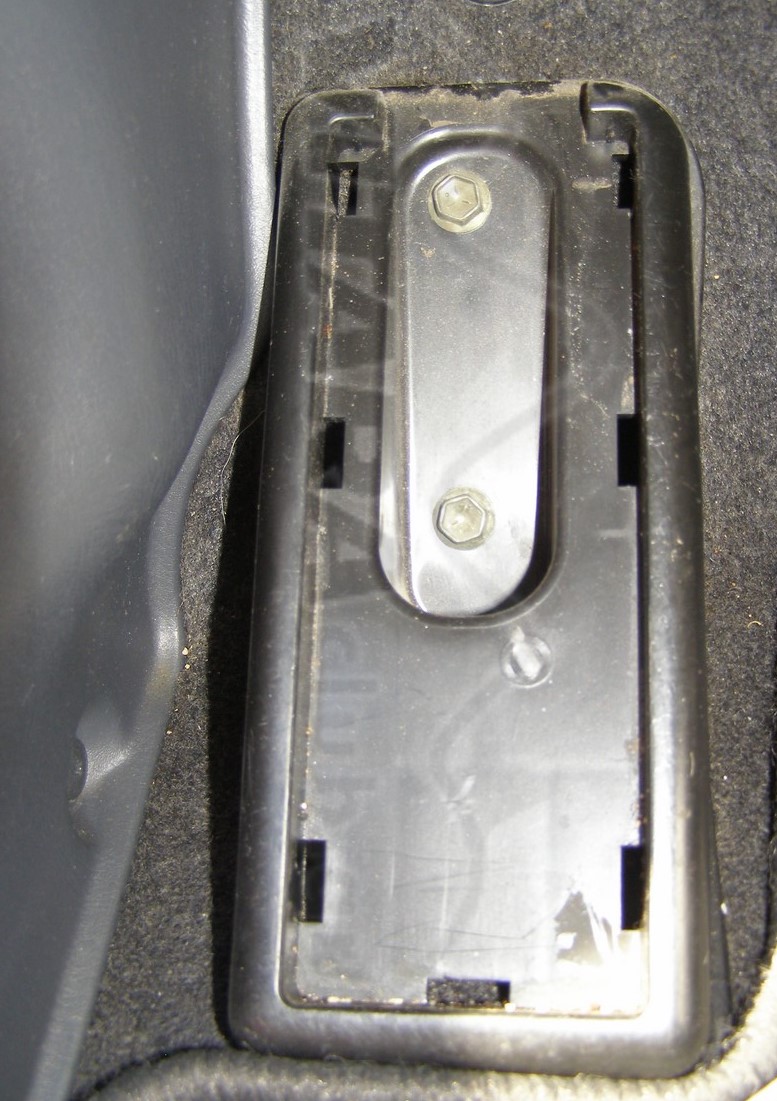

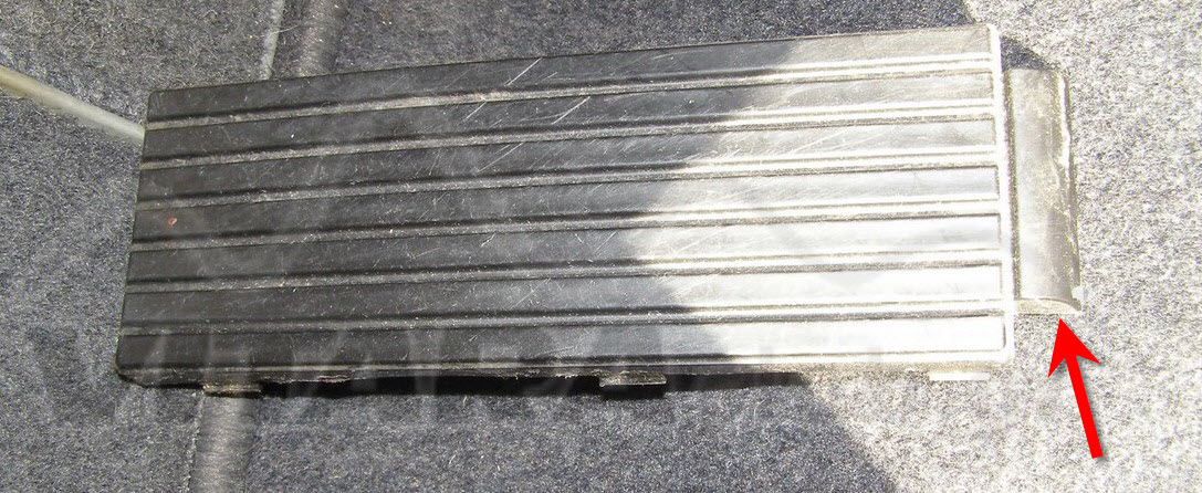

Επειδή είχα ορεξούλα σήμερα.... :mrgreen:
Ανασήκωσε την "λαβή" που δείχνει το βελάκι και...
Βουαλά ο τεμπέλης
