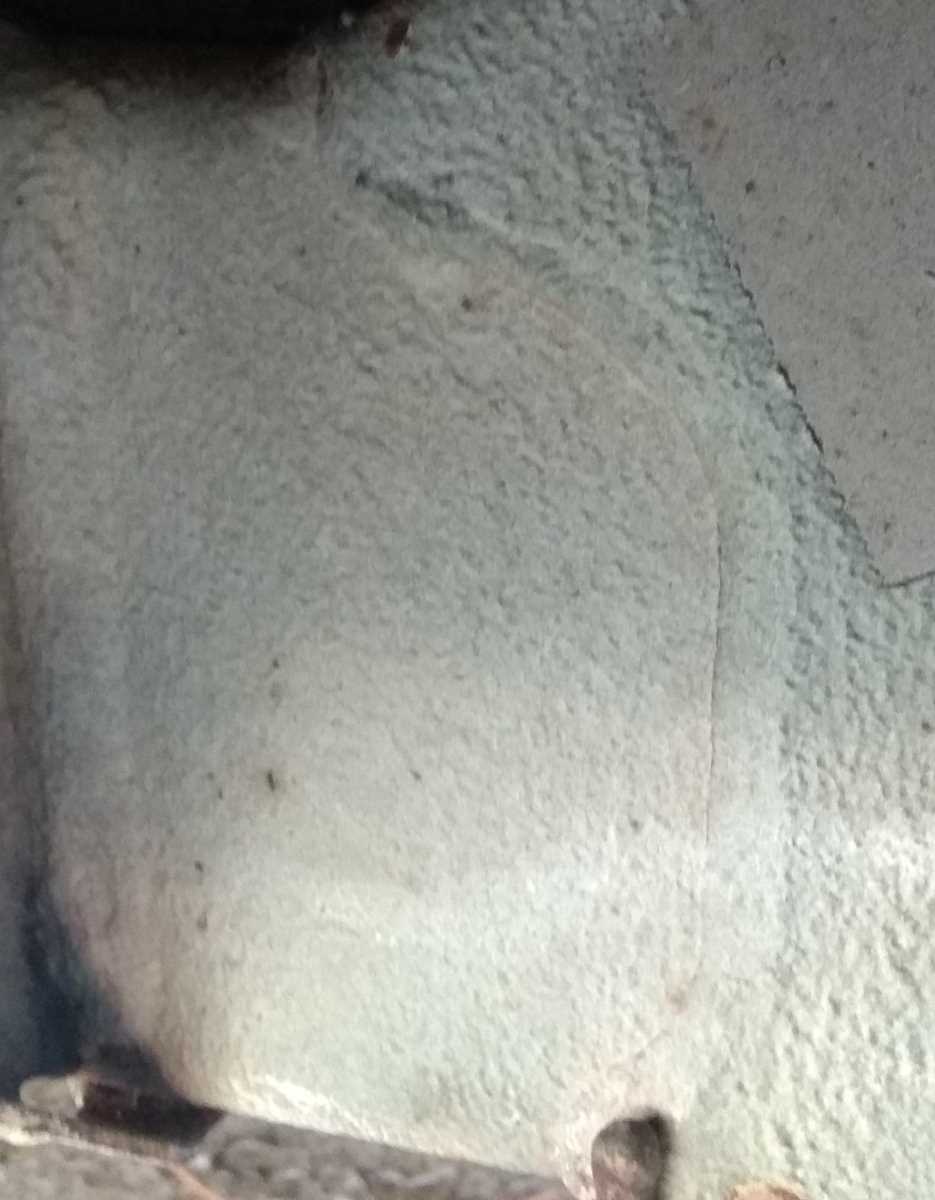

Καλημέρα στην παρέα.
¨Εχω ενα GV 1.6 μοντέλο 2003.Το αυτοκίνητο αγοράστηκε το 2005 απο αντιπροσωπεία στην Αλεξανδρούπολη .
Το πρόβλημα μου ειναι ότι εδώ και λίγο καιρό μου έρχεται ένας ήχος απο εμπρός δεξιά μεταλλικός (τακ).Στο συνεργείο που το είδαμε και με την βοήθεια φανοποιού καταλήξαμε οτι έρχεται μέσα απο το σασί.Το αυτοκίνητο είναι ατρακάριστο τουλάχιστον στα δικά μου χέρια.
Πρίν κάνω οτιδήποτε θα με βοηθούσε άν έχει συμβεί κάτι παρόμοιο σε κάποιων.
Οποιαδήποτε πληροφορία πρόταση καλοδεχούμενη.
Ευχαριστώ

Επειδή η φωτό είναι πολύ κοντά τραβηγμένη, από ποιό σημείο είναι; Υπονοείς ότι κάπου έχει ραγίσει;

Tzivitzonis έγραψε:Επειδή η φωτό είναι πολύ κοντά τραβηγμένη, από ποιό σημείο είναι; Υπονοείς ότι κάπου έχει ραγίσει;
Από την δεξιά μεριά στο σημείο που βρίσκεται το ταμπέλα κι με τον αριθμό πλαισίου.
Εξωτερικά δεν φαίνεται κάποιο ράγισμα σε σε ραφη συγκολλησεις.Σηκωμενο που το είχαμε το αυτοκίνητο στο συνεργείο όπως τραβουσαμε Μέσ έξω τον τροχό έβγαζε ένα τακ από το σημείο που πρώτο είπα. Έβαλα το αυτί μου στο σασί και όντως ακούγεται χαρακτηριστικά από εκεί μεσα

Λοιπον προς ενημερωση το θεμα ελληξε.
ο ηχος ερχοταν απο την λαμαρινα που ερχεται ακι αγκαλιαζει το σασι και πιανει εκει το ελλατηριο .Για καποιο λογο ηρθε πολυ κοντα στο σασι και εβρισκε και ακουγοταν απο εκει .με ενα κατσαβιδη δωθηκε η ανοχη που επρεπε για να μην ακουμπαει.θα βαλω φωτο συντομα .ανακαλυψαμε και οτι η αντλια χανει οποτε θα παω για αντλια και για ψυγειο και εγω μιας και 202.00 και δεν το ειχα κανει.
