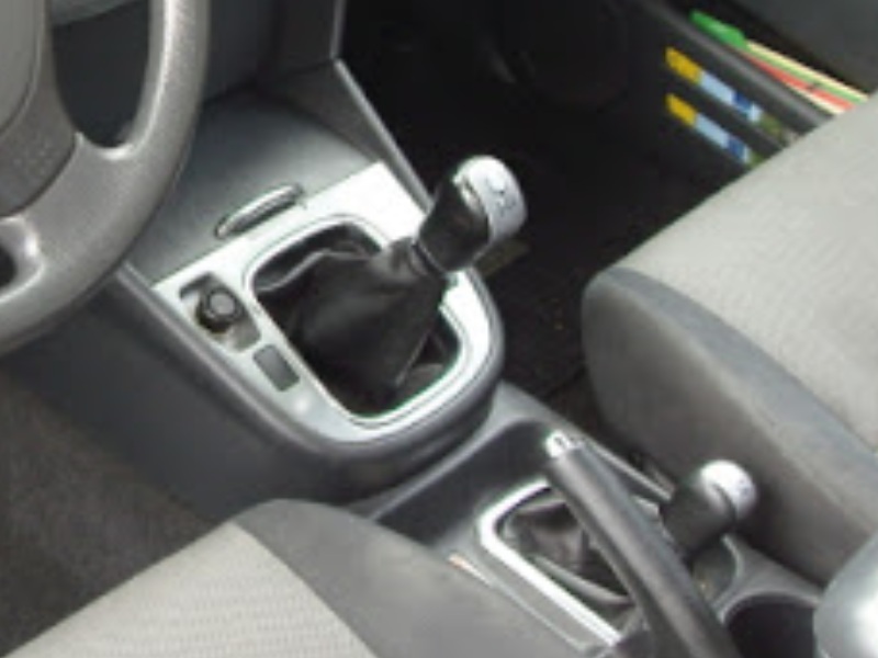

Σε GV 1.6 2003
Πως αλλάζω το πλαστικό (δερμάτινο - δερματίνη) κάλυμα του λεβιέ ταχυτήτων ;;;
το κάτω μέρος του λεβιέ ταχυτήτων (Πλαστικό Νίκελ στεφάνι) το ξεκουμπώνω και συκώνεται,
αλλά η μπίλια στο πάνω μέρος πως βγαίνει ;;;

Στα περισσότερα ιαπωνικά είναι βιδωτο. Το στρίβεις αριστερά μέχρι να βγει. Στο προηγούμενο που το δοκίμασα τωρα είναι βιδωτο. Αν δεις ότι δεν λύνει σαν βιδα μην το ζορισεις γιατί μπορεί να είναι πρεσαριστα και να θέλει να το βγαλεις προς τα επάνω

Βιδωτό είναι αλλά θέλει ζόρι πολύ! Βάλε κάποιο πανί να μην το γδάρεις και χρησιμοποίησε κάβουρα. :idea:

Πολύ σημαντικό είναι να μη στρίψει καθόλου ο λεβιές, :!: στην προσπάθειά να το ξεβιδώσεις.
Πρέπει να κρατήσεις πολύ καλή " κόντρα"!
