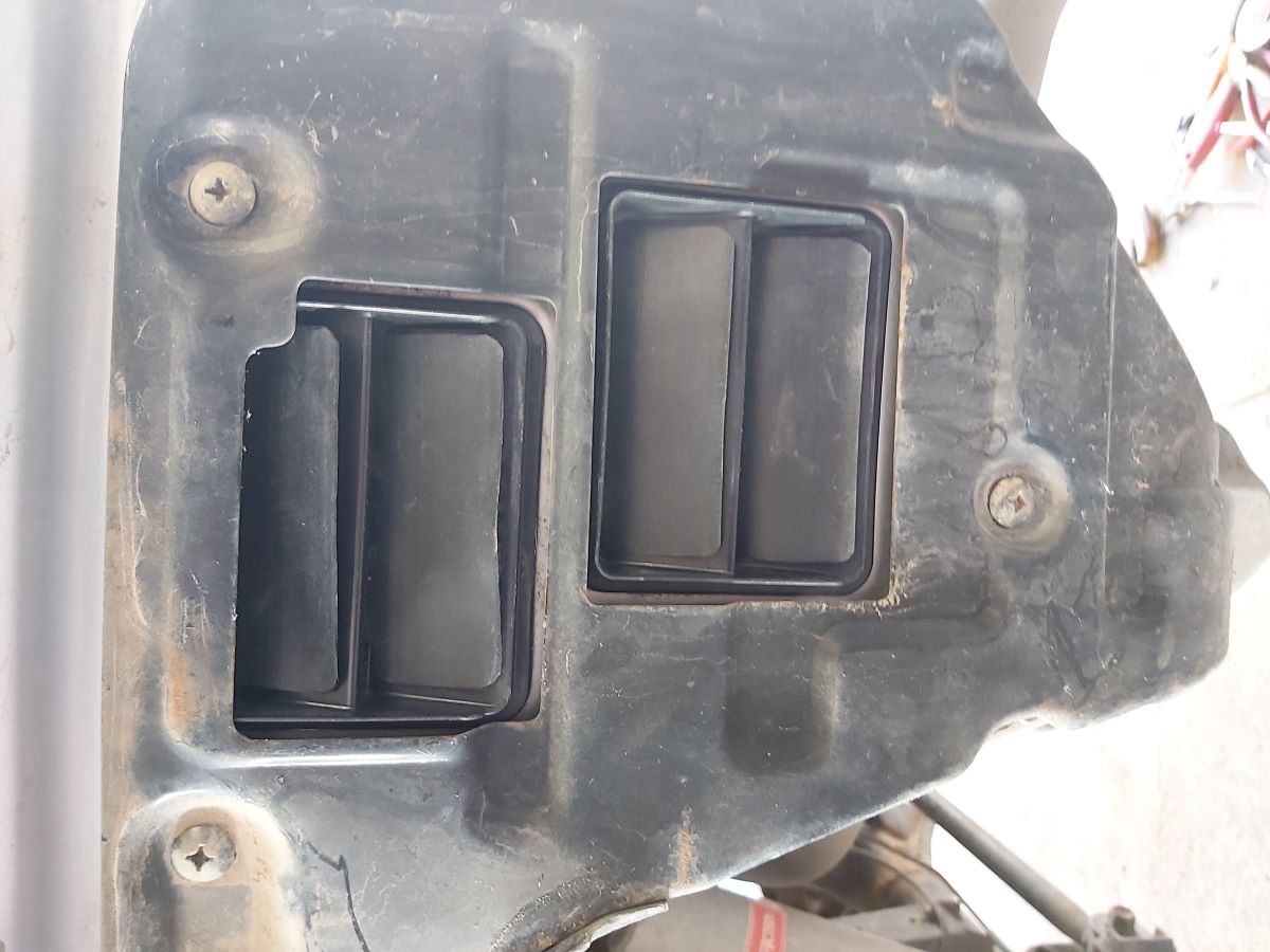

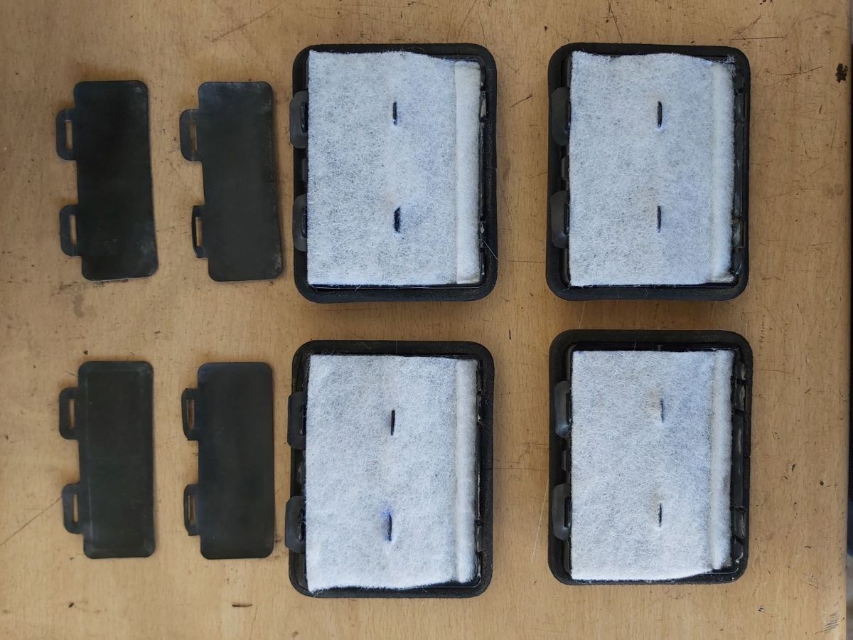

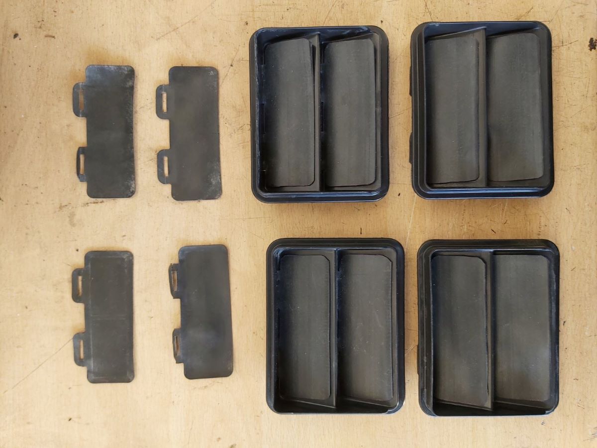

Με την ευκαιρία της αφαίρεσης του πίσω προφυλακτήρα για κάποιες ηλεκτρολογικές εργασίες στα πίσω φανάρια του GV κι έχοντας διαβάσει τα σχετικά ποστ των προηγούμενων, αποφάσισα να δώσω κι εγώ λύση στο πρόβλημα της εισαγωγής σκόνης στην καμπίνα και κυρίως στο πορτπαγκάζ κάθε φορά που πατούσα χώμα. Έτσι αποκτώντας πρόσβαση στα κλαπέτα εξαερισμού που βρίσκονται κάτω από τα πλαϊνά του προφυλακτήρα (2 από κάθε πλευρά), διαπίστωσα ότι τα λαστιχένια πτερύγια είχαν αποκολληθεί ενώ όσα παρέμεναν είχαν ξεραθεί από την σκόνη και την υγρασία. Παίρνοντας το πατρόν από τα υπάρχοντα, έκοψα 8 ίδια κομμάτια από σαμπρέλα ποδηλάτου και τα προσάρμοσα στο πλαστικό πλαίσιο με τον ίδιο τρόπο που ήταν τοποθετημένα και τα αυθεντικά. Επιπλέον πριν μπουν στη θέση τους και για μεγαλύτερη προστασία, κόλλησα με σιλικόνη από την μέσα πλευρά στην πατούρα του πλαισίου, κομμάτια από φίλτρο ηλεκτρικής σκούπας.
Τέλος, πριν τοποθετηθούν στη θέση τους, καθαρίστηκε σχολαστικά με οδοντόβουρτσα ολόκληρη την υδρορροή που είχε βουλώσει από πετρωμένο χώμα και μετά βιδώθηκε από πάνω το μαύρο περίβλημα.

Δημοσίευσηαπό costantts » Σάβ Μαρ 30, 2024 3:50 pm
Ξεβιδώνοντας το μαύρο μεταλλικό περίβλημα και βγάζοντας τα πλαίσια με τα κλαπέτα, συναντάς μια υδρορροή -χωνί αποστράγγισης. Το χώμα που περνούσε μέσα ήταν φαίνεται περισσότερο από το νερό και είχε πετρώσει στη βάση του χωνιού. Το θέμα είναι ότι κανονικά χρειάζεται συχνό καθάρισμα, αλλά η πρόσβαση δεν είναι εύκολη αφού πρέπει να βγει ο προφυλακτήρας. Κι άλλη αστοχία του Ιάπωνα :lol: :lol:
