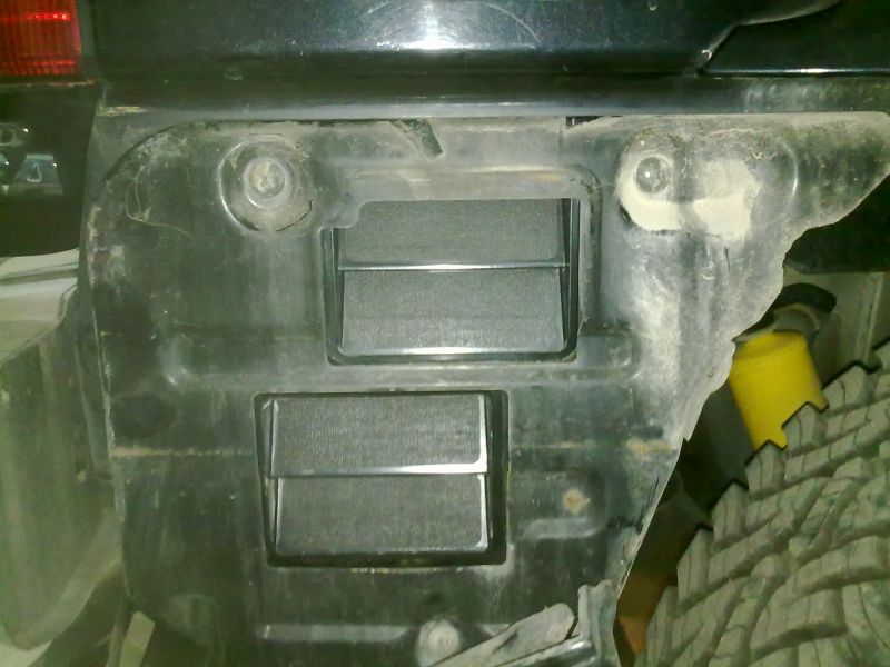

ρε παιδια και εγω αντιμετοπίζω το ιδιο προβλημα. Απο οτι είδα στο πισω αρμ-ρεστ εχει ενα δακτυλο σκονι ωστοσο οδηγοντας σε χωματοδρομο ητε με ανοιχτα ητε με κλειστα παραθηρα δεν μπορω να παρω ανασα βρομαει σκονη. Αφηστε που μετα απο καθε διαδρομη η σκονη ειναι παντου πανο στο ταμπλο στισ πορτεσ παντου. Και ρωταω συγουρα η σκονη μπαινει μονο απο εκει? για αρχη σκεφτομαι να εφαρμοσω τι λυση με τις αυτοκολιτεσ ταινιες και αν διαπιστωσω οτι δεν μπαινει σκονη παιρναο στο ξηλωμα και τοποθετηση φιλτρου

geologos έγραψε:για αρχη σκεφτομαι να εφαρμοσω τι λυση με τις αυτοκολιτεσ ταινιες και αν διαπιστωσω οτι δεν μπαινει σκονη παιρναο στο ξηλωμα και τοποθετηση φιλτρου
Σωστή αντιμετώπιση γεωλόγε! :wink: Πες μας και τι έγινε τελικά, γιατί το θέμα τείνει να παίρνει διαστάσεις μάστιγας...

Εικόνα η πρωτη φωτο ειναι η πριν και η δευτερη η μετα μολισ παω σε χωμα θα σας πω νεα.
τιμη τωρα εβαλα 4 γνησια ανταλακτικα απο 17 ? το ενα!

αλλαξα 4 (2απο τη μια και 2 απο την αλλη) ελαστικες φλαντζες, οχι μονο το υφασμα ή τη σαμπρελα που διαβασα πιο πανω άλλα ολο το πλαστικο μαζι με τις ¨φλαντζες¨

Παλι τα ιδια μετα απο 5,5 χρονια συνεφο σκονης παντου!!!! και επειδη δεν ξαναδίνω λεφτα για τα γνησια ανταλλακτικα φλαντζες κτλ ρωταω αν η πατεντα με το ¨ενσωματωμένο φιλτρο¨ δουλευει ακομα ή οχι. Για να ξερω αμα ειναι να παρω κανα τετραγωνικο απο αυτο το φιλτρο και να το βαζω !!!

geologos έγραψε:Παλι τα ιδια μετα απο 5,5 χρονια συνεφο σκονης παντου!!!! και επειδη δεν ξαναδίνω λεφτα για τα γνησια ανταλλακτικα φλαντζες κτλ ρωταω αν η πατεντα με το ¨ενσωματωμένο φιλτρο¨ δουλευει ακομα ή οχι. Για να ξερω αμα ειναι να παρω κανα τετραγωνικο απο αυτο το φιλτρο και να το βαζω !!!
Αν δουλεύει λέει! :dance: :dance: Πέρυσι τα έβγαλα και τα έπλυνε κιόλας..... ;-) :D
Όχι και κανα τετραγωνικό ρε γεωλόγε! Ένα κομμάτι χρειάζεσαι, όπως στις φωτό παραπάνω! :idea:

Ρε παιδιά βοηθήστε λίγο τον αόματο
Δεν κατάλαβα που είναι αυτά τα φιλτράκια να τα αλλάξουμε κι εμείς :p

Δημοσίευσηαπό Tzivitzonis » Τετ Σεπ 23, 2015 1:33 pm
Δες τις φωτό μου Δαμιανέ!

Πρέπει να βγει ο προφυλακτήρας από όσο κατάλαβα :cry:

Ακριβώς !! ;-)
Και φίλτρα πρέπει να βάλεις, από μαμά δεν έχει. :doh: :doh:

και που το πουλανε το συγκεκριμενο φιλτρο??
