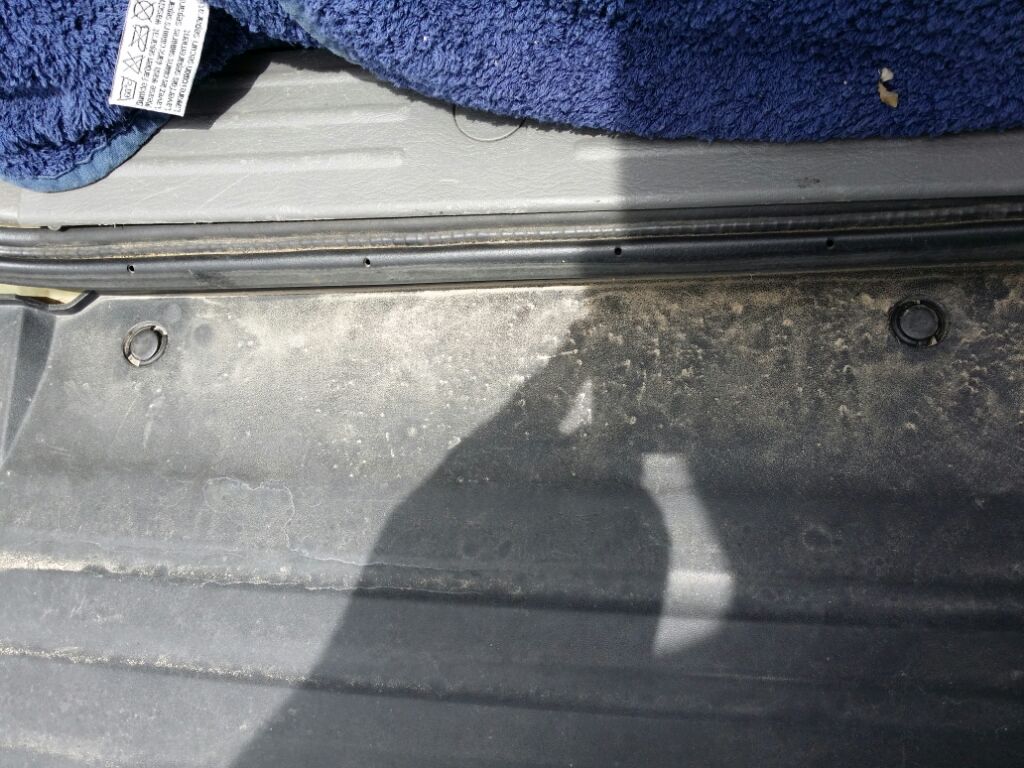

Όπως σου είπε ο Γιάννης. Για τον προφυλακτήρα αν θυμάμαι καλά από 1 βίδα σε κάθε θόλο που πιάνουν τον προφυλακτήρα και θολο στην τραβερσα. 2 βίδες κάτω από τον προφυλακτήρα και 5 κοπιτσες στο μαύρο πλαστικό που βλέπεις όταν ανοίγεις την πίσω πόρτα πορτμπαγκάζ. Αυτές τις αφαιρείς με προσοχή γιατί θα τις ξαναβαλεις. Ξεκουμπωσε αυτό το μαυρο πλαστικό μήπως έχει και κάποια βίδα εκεί, δεν θυμάμαι.

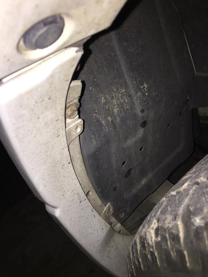

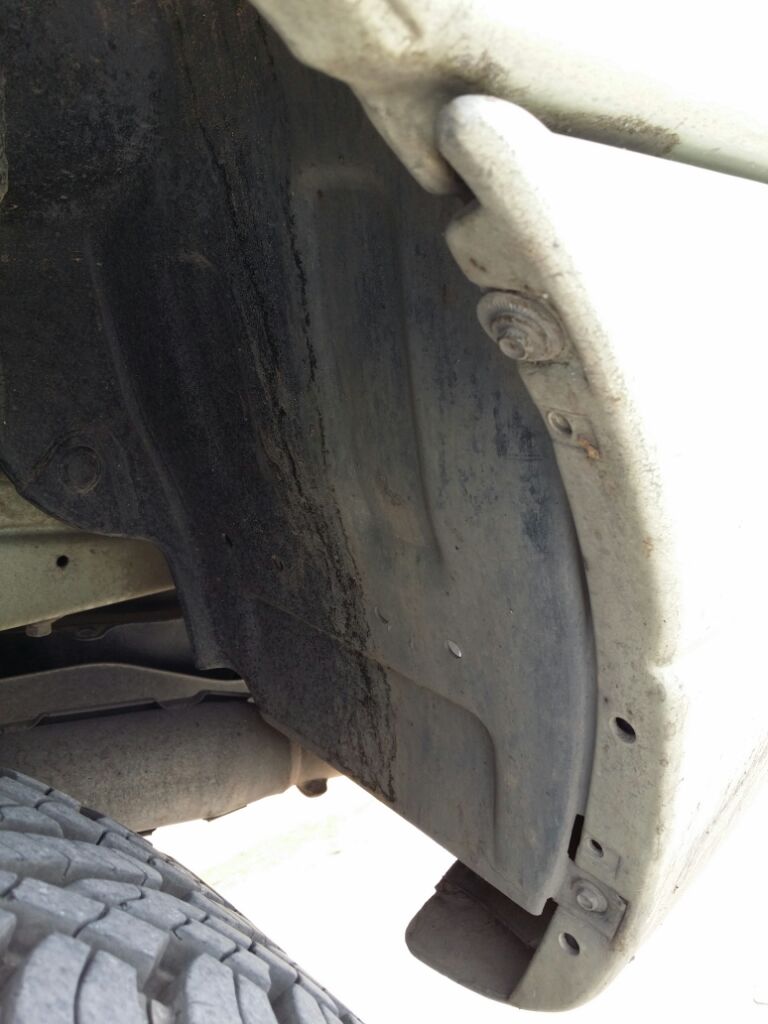

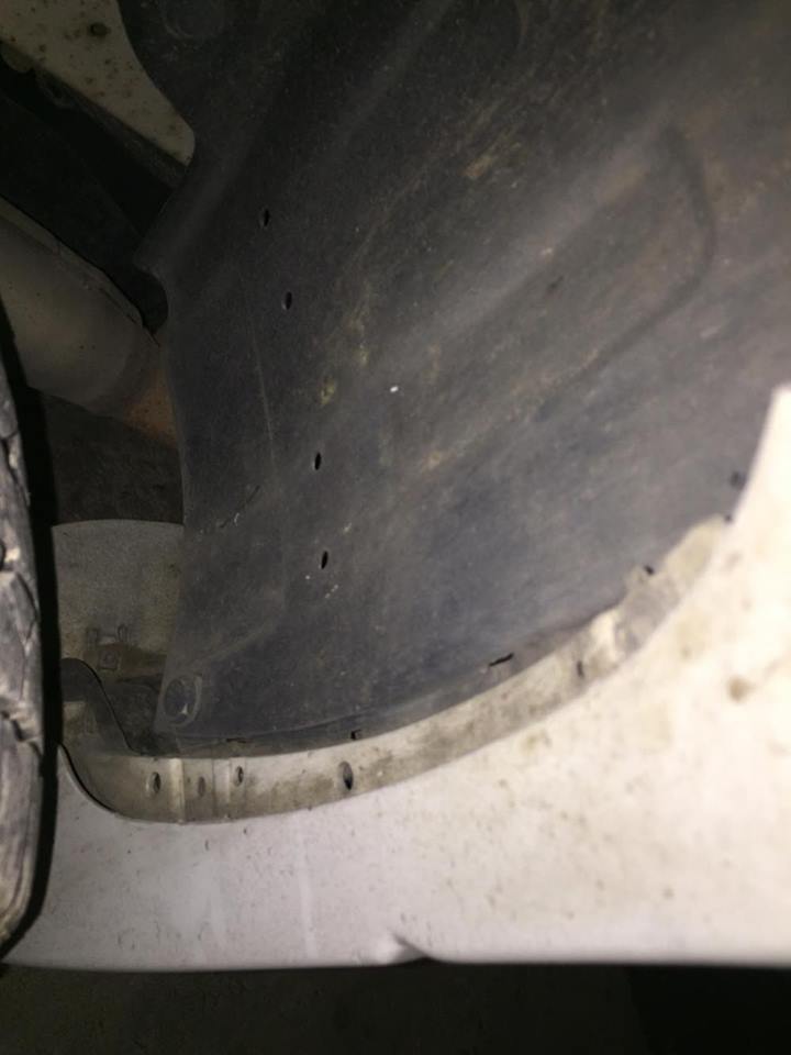

Σημηρα που πηγα να δω κατω απο τους θολους παρατηρησα αυτο απο που μπορω να αγορασω αυτες τις βιδες-κλιψακια πως να τα ζητησω??.. θα βγει και πιο ευκολα τωρα ο προφυλακτηρας

Αυτά είναι κλιπς, όχι βίδες. Είναι . Βάζεις ένα ίσιο κατσαβίδι από τη μια εγκοπή, ανασηκώνεις ελαφρώς και το καρφί ανασηκώνεται. Απελευθερώνει τα δοντάκια του κλιπ που μένει μέσα κι έτσι μπορείς να το βγάλεις.

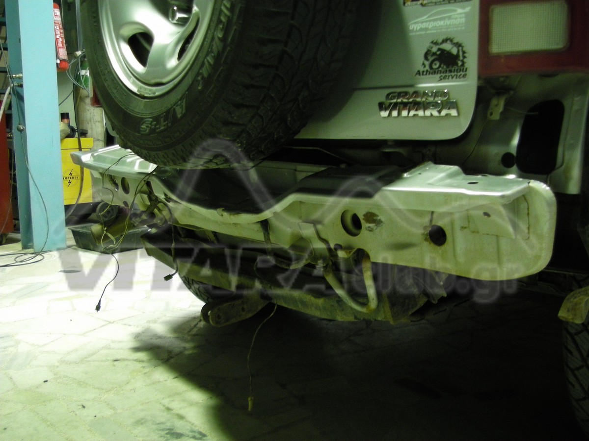

Δημοσίευσηαπό Tzivitzonis » Πέμ Μάιος 12, 2016 10:56 pm

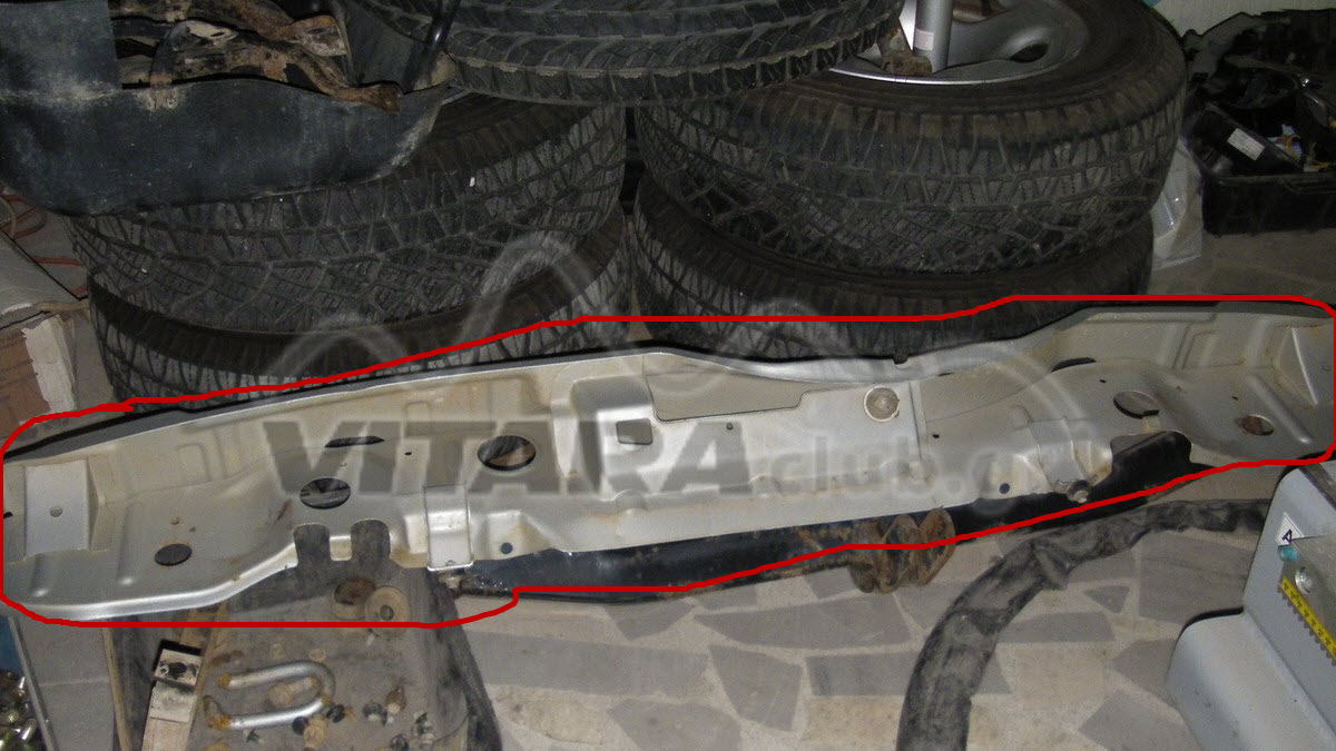

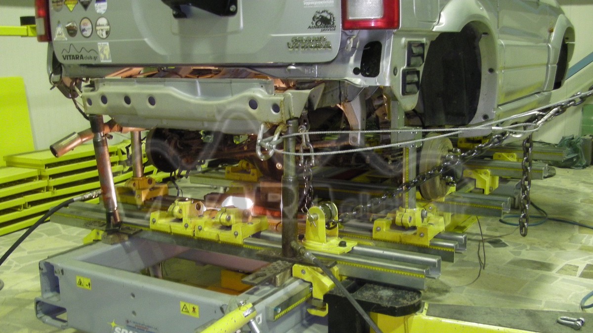

Μιας κι έχω απ'όλα, 8) πάρε ένα σετ του πίσω μέρους του GV
α) με τραβέρσα
β) χωρίς τραβέρσα
γ) και την τραβέρσα selfie :mrgreen:
Ελπίζω να βοηθηθείς περισσότερο βλέποντας "πίσω από τη σκηνή". ;-)
Επειδή την τραβέρσα την "έχω πιάσει στα χέρια μου", δε νομίζω ότι μπορεί να κουνηθεί με σφυριές ώστε να ανυψωθεί ο προφυλακτήρας... :think: Αν δεις και στην παραπάνω selfie :mrgreen: δεξιά κι αριστερά έχει κάτι γωνιές που δένουν το οριζόντιο και το κάθετο φιλέτο της, οπότε δε νομίζω ότι ανοίγει ή κλείνει το Γ της (Γ είναι η προβολή τομής της τραβέρσας). :idea:
ΥΓ: οι φωτό είναι από τράκο που είχα φάει πρόπερσι, μην τρομάζεις...!! :mrgreen:

Δημοσίευσηαπό xxxpanosxxx » Πέμ Μάιος 12, 2016 11:51 pm
μαλιστα θα με βοηθησει αλλα αφου λες οτι ειναι εκεινες οι γωνιες εκει και δεν θα σηκωθει τι λες να κανω ? εγω λεω να το παω σε εναν κολλητο που εχει φανοποιειο και να το ανοιξουμε να το κατεβασουμε και να δουμε τι θα γινει μπορει απλα να εχει κρεμασει ο προφηλακτηρας γιατι λυπουνε και απο το μαυρο πλαστικο αρκτετα κλιψακια και λυπει και απο τους θολους κλιψακια οποτε μπορει γι αυτο να εχει κρεμασει.. δεν ξερω αλλα ειναι χαλια ρε γαμωτο...

Δημοσίευσηαπό Tzivitzonis » Παρ Μάιος 13, 2016 9:04 am
xxxpanosxxx έγραψε:εγω λεω να το παω σε εναν κολλητο που εχει φανοποιειο και να το ανοιξουμε να το κατεβασουμε και να δουμε τι θα γινει
Αυτό είναι το καλύτερο... Ένας φανοποιός μπορεί να σκεφτεί και κάποια πατέντα ώστε να σηκωθεί λίγο ο προφυλακτήρας. Πάντως δε θέλει και πολύ γιατί έχει κενό από τη μάνα του, ούτως ή άλλως.

Δημοσίευσηαπό lyggas » Δευτ Μάιος 16, 2016 12:00 am
Εγώ το έφτιαξα σε φανοποιό φίλο, σε δέκα λεπτά. Αν θυμάμαι καλά έβγαλε ένα δύο κλιπς από τον πλαστικό προφυλακτήρα του θόλου για να "του δώσει χέρι" και προσεχτικά χτύπησε κάποια λαμαρίνα από μέσα, με εξειδικευμένα εργαλεία.
Δημοσιεύσεις: 4359
Re: Πλαινα πλαστικα σε GV
Δημοσίευσηαπό Tzivitzonis » Δευτ Μάιος 16, 2016 8:57 am
lyggas έγραψε:... και προσεχτικά χτύπησε κάποια λαμαρίνα από μέσα...
Άρα την τραβέρσα. Άρα γίνεται, οπότε Πάνο καλύτερα στο φανοποιό φίλο σου που ξέρει καλύτερα. ;-)
