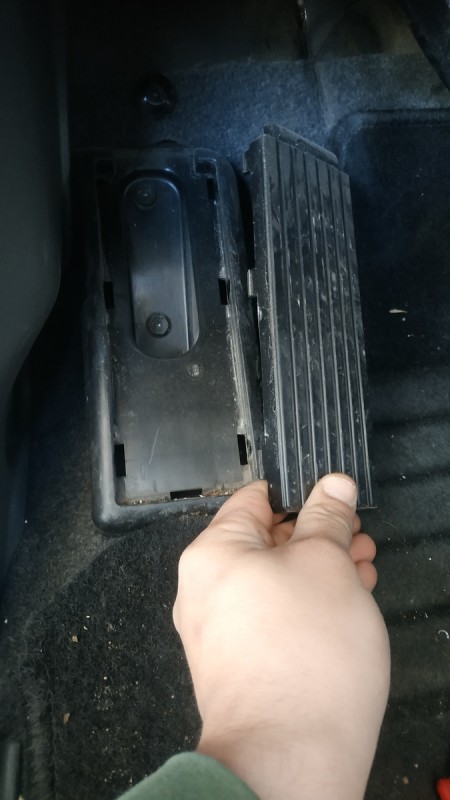

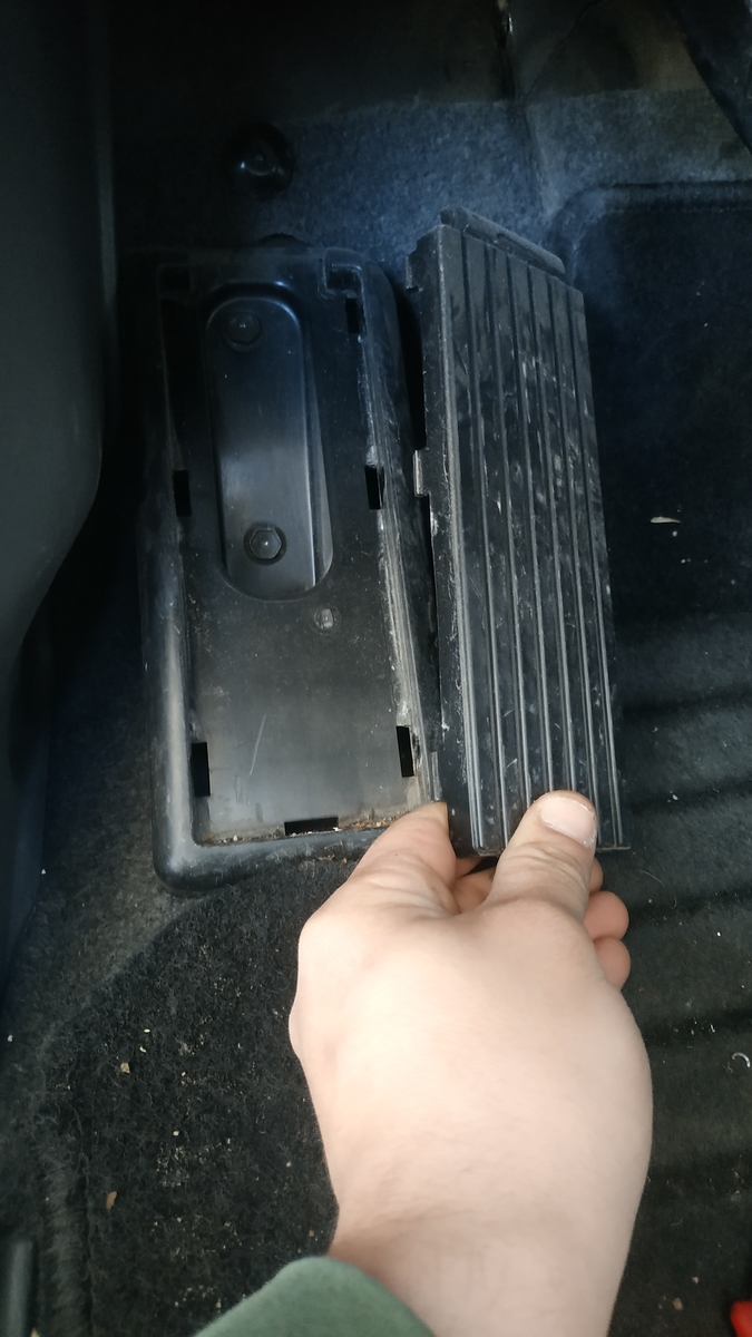

Δημοσίευσηαπό k_pol » Τρί Μαρ 02, 2021 4:51 pm
Με ενα κατσαβίδι ίσιο ξεκουμπωνουμε το πανω μερος με προσοχή και απο κατω υπαρχουν δυο βίδες δεκάρες!
Ξερω πρεπει να το πλυνω :lol:

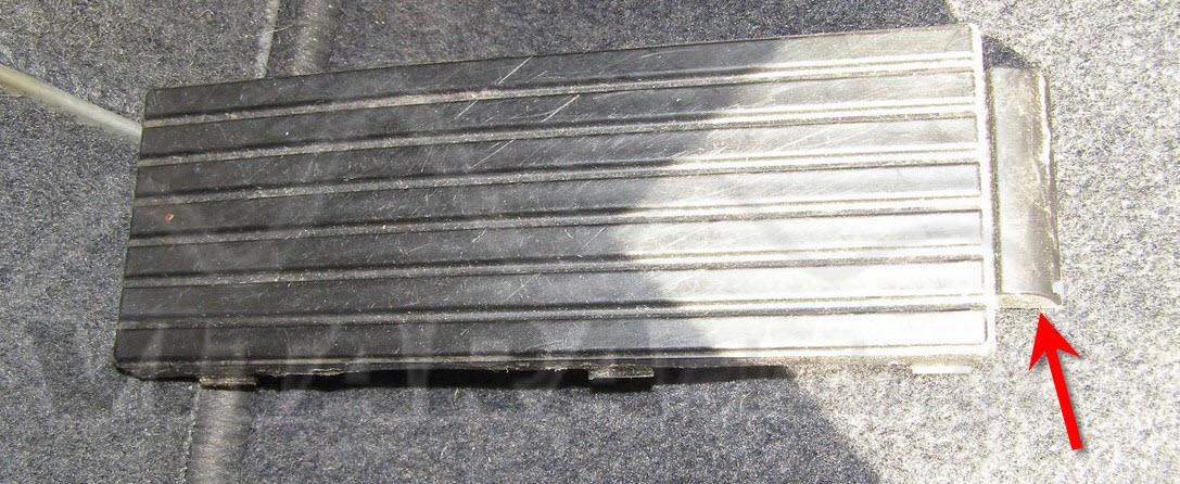

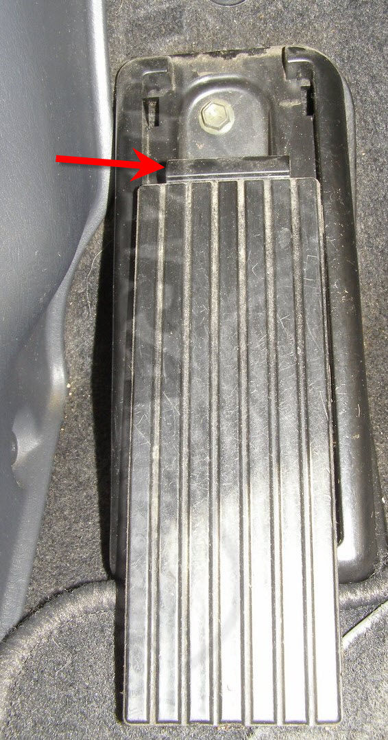

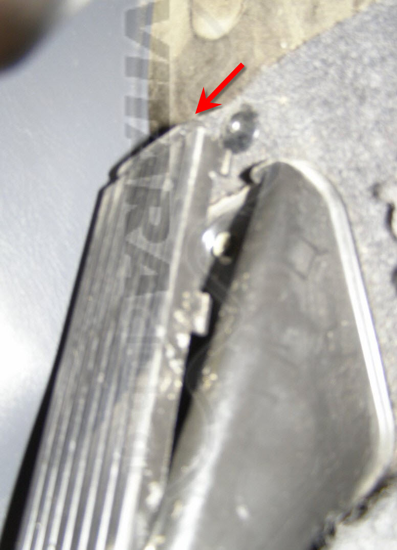

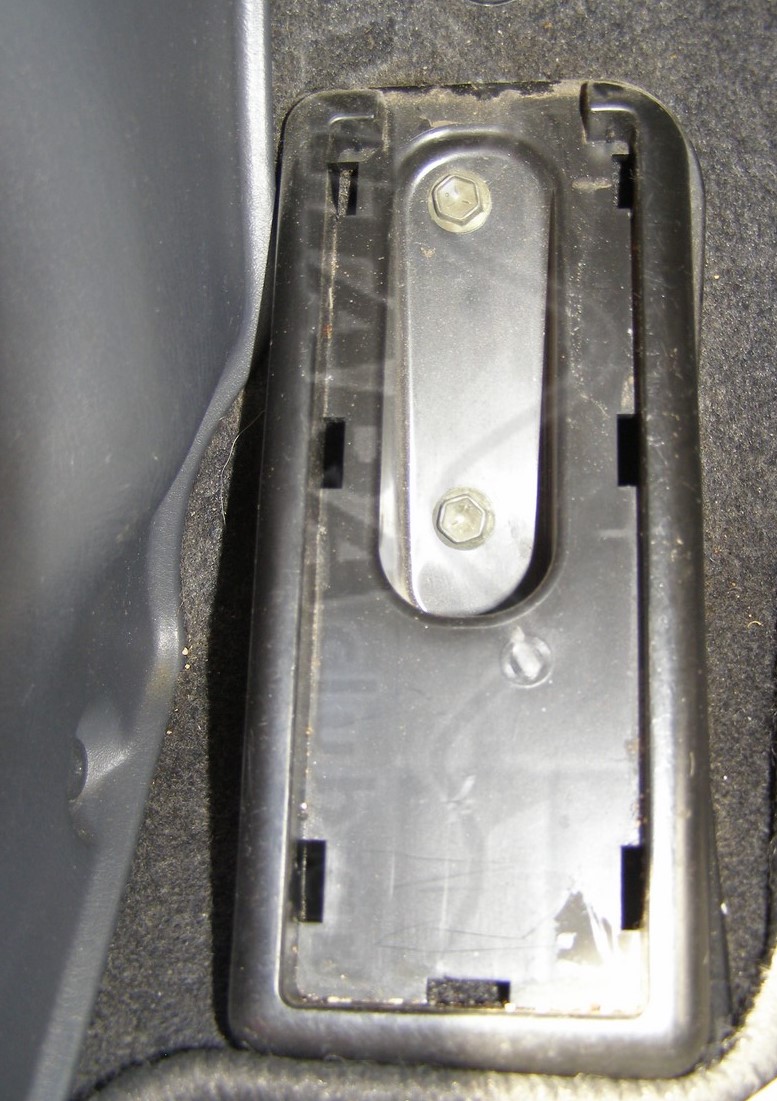

Δημοσίευσηαπό Tzivitzonis » Τετ Μαρ 03, 2021 11:55 am
Επειδή είχα ορεξούλα σήμερα.... :mrgreen:
Ανασήκωσε την "λαβή" που δείχνει το βελάκι και...
Βουαλά ο τεμπέλης
