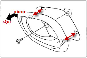

Δημοσίευσηαπό SELECTOR » Κυρ Ιαν 23, 2011 10:40 pm
Αφού βγάλεις αυτό που σου γράφει ο Κωνσταντίνος πρόσεξε γιατί πάλι δεν θα βγαίνει το χερούλι και αν το ζορίσεις μπορεί να το σπάσεις.
Πρέπει να σπρώξεις συρταρωτά προς τα πίσω όπως είναι ανοικτή η πίσω πόρτα , αφού εκτός από τη βίδα , στηρίζεται στην πόρτα με πλαστικά στηρίγματα σχήματος Γ , που βγαίνουν μόνο συρταρωτά.Μετακινείται περίπου 0,5 cm και μετά το τραβάς έξω.
(ελπίζω να είναι το ίδιο με του 1,6)

Παρακάτω είναι μια φωτό όπου δείχνει αυτά που είπε ο Μάκης παραπάνω:
SELECTOR έγραψε:Πρέπει να σπρώξεις συρταρωτά προς τα πίσω όπως είναι ανοικτή η πίσω πόρτα, αφού εκτός από τη βίδα, στηρίζεται στην πόρτα με πλαστικά στηρίγματα σχήματος Γ , που βγαίνουν μόνο συρταρωτά. Μετακινείται περίπου 0,5 cm και μετά το τραβάς έξω.
Στα βελάκια φαίνονται τα άγκιστρα σχήματος "Γ" και το που πιάνουν. Για να βγει το χερούλι σέρνεις συρταρωτά προς τα πίσω για 0.5cm και μετά προς τα έξω (για να το πάρεις στο χέρι).
