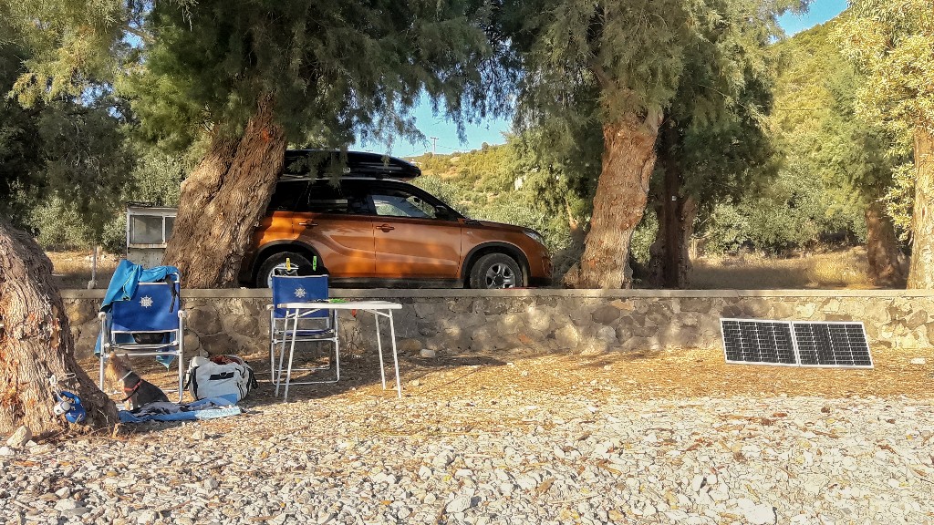

Δημοσίευσηαπό batfalcon » Τετ Αύγ 18, 2021 7:13 pm
Δεν γνωριζω γιατι τον αποτρεπετε τον συναδελφο.
2η μπαταρια 45 Ah κατω απ το καθισμα του συνοδηγου.
Οσο ταξιδευει φορτιζει απ το δυναμο.
Οταν σταματησω, φορτιζει απο το Φ/Β.
Δοκιμασμενα βγαζει ολη την νυκτα.
Το ψυγειο 40 l, Virtifrigo, τραβαει 2,3 Α οσο δουλευει.
Τα πανελ ειναι 2Χ50.
batfalcon
Δημοσιεύσεις: 2692
Λάστιχα: Continental / BFG
Suspension: Οπως το πηρα.
Aka: Bat
Re: Φωτοβολταϊκό στην οροφή.
Δημοσίευσηαπό Tony Louk » Τετ Αύγ 18, 2021 8:13 pm
Μιχάλη η φωτό σου τα λέει όλα... :D
Το NV στη σκιά, τα ΦΒ στον ήλιο σε σωστή κλίση!
Τον αποτρέπω γιατί λέει ΦΒ στην οροφή.
Το ψυγείο βγάζει τη νύχτα, λόγω ΦΒ ή λόγω της φόρτισης της μπαταρίας (βαθείας εκφόρτισης υποθέτω), από το δυναμό?
Έχεις μετρήσει πόσες Wh καίει το ψυγείο το 24ωρο και πόσες βγάζουν τα ΦΒ την ημέρα ?

Δημοσίευσηαπό batfalcon » Πέμ Αύγ 19, 2021 10:10 am
Οχι Τονυ. Παρ' ολο που εχω τα καταλληλα οργανα να μετρω ισχυ εισοδου & ισχυ εξοδου, δεν τα εχω συνδεσει, δεν χρειαστηκε. Η μπαταρια ειναι 45 Ah της οποιας το 50% ειναι χονδρικα 20. Δεν ειναι βαθιας εκφορτισης. Το ψυγειο αν δουλευε συνεχως, (που δεν δουλευει), θα καταναλωνε 2,3 Χ 8 χονδρικα 18. Και παλι μεσα ειμαι.
Αθελα μου εγινε δοκιμη με την 2η μπαταρια μη συνδεδεμενη στο αυτοκινητο. Με εβγαλε και την επομενη ολο το πρωι μεχρι το μεσημερι, χωρις να συνδεσω φ/β. Το πηρα χαμπαρι απ το ψυγειο που σταματησε. (Οταν πεσει η ταση κατω απο 11 V κοβει.)

Δημοσίευσηαπό batfalcon » Πέμ Αύγ 19, 2021 1:35 pm
Παμε ξανα.
100 W / 14,1V = 7 A και κατι ψιλα.
Αφαιρεσε τα 2,3 που τραβαει το ψυγειο, μας περισσευουν και 5 Α περιπου να φορτιζει τις μπαταριες. Τις οχι την. Τις κραταει στα 14,1 με το ψυγειο να εργαζεται.
Παρελειψα να πω, πως κατα την διαρκεια της ημερας, φροντιζω τα πανελ να κοιτουν τον ηλιο κατα το δυνατον καθετα.
