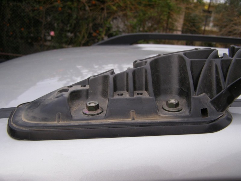

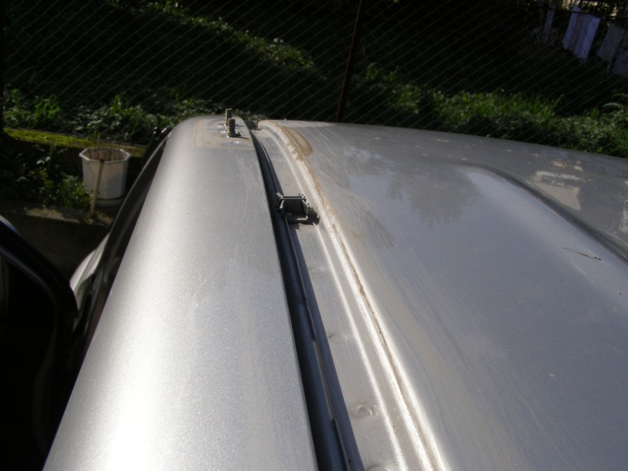

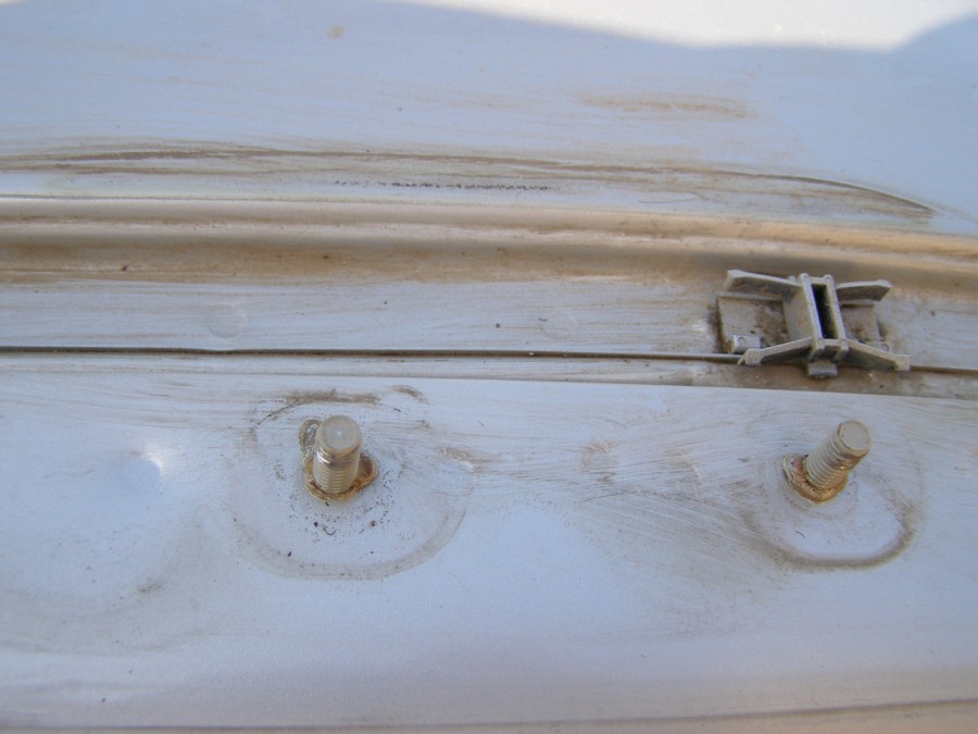

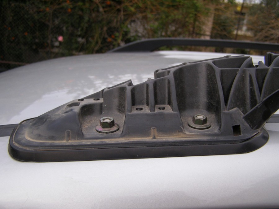

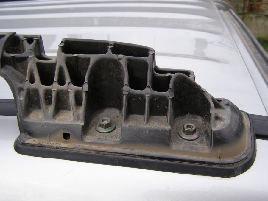

Ορέστη όπως τις πήρες, δως τες..... :-| Το αμάξι δεν έχει την υποδομή για να τις βάλεις, εκτός......κι αν κάνεις πατέντα :?: :think: Δες στις εικόνες πως είναι οι 2 βίδες στο σασί και στις πιο κάτω πως πατάει το πόδι της μπαρας ;-)
μπροστά
πίσω
